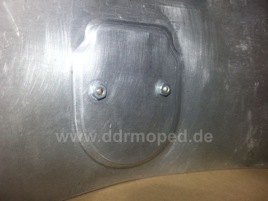

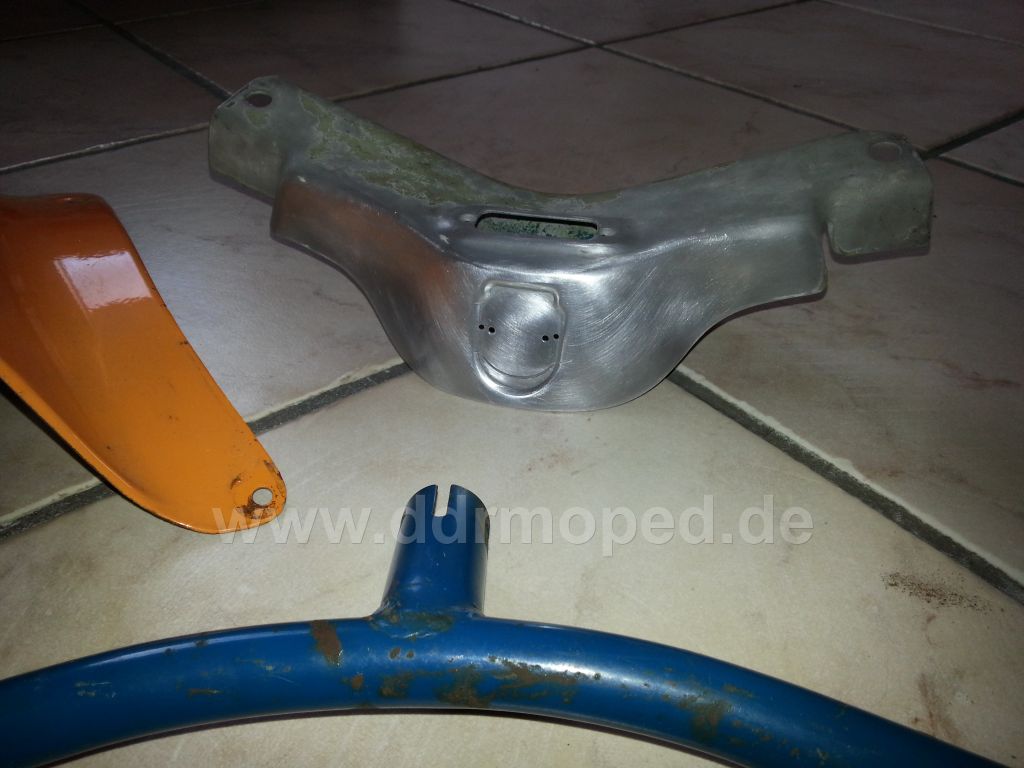

Die beiden äußeren Bohrungen sind die ursprünglichen Bohrungen vom runden Simson Emblem.
Diese werden gerade so vom Wappen im montierten Zustand abgedeckt, sind also nicht sichtbar. cool.gif Es handelt sich hierbei um den Prototyp V01 des Wappenblechs, bei V02 -? ph34r.gif wirds anders gemacht. wink.gif
Meine Grundlage war ja ebenfalls ein frühes Lenkerblech mit den runden Befestigungen des Simson Emblems, die meisten haben sicherlich die Variante mit den Schlitzen. Die müssten dann aber vor dem Tiefziehen verschlossen werden. (Löten oder Schweisen wink.gif )

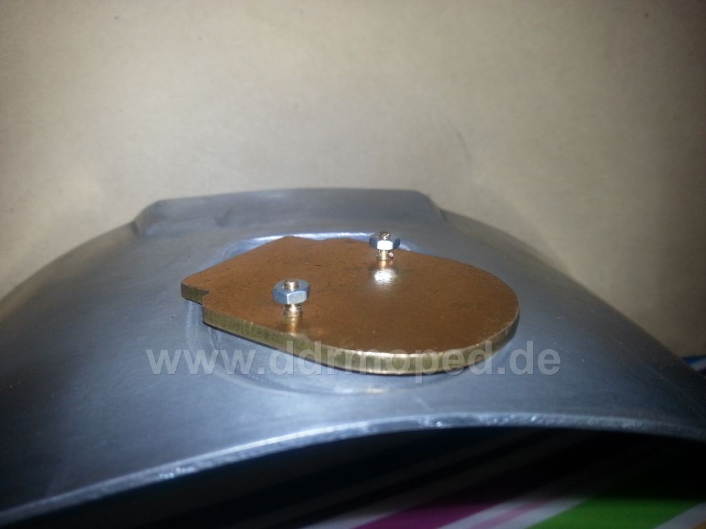

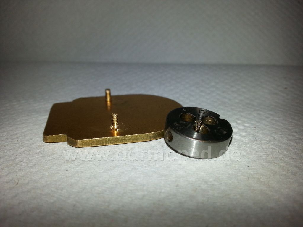

Während nun die restlichen Teile ihr Farbkleid bekommen habe ich mir Gedanken gemacht, wie ich wohl das Wappen befestigen kann. Nieten wollte ich nicht und da ich ein neues Wappen mit intakten Stiften besitze habe ich das so gelöst. wink.gif

Da ich das Lenkerblech im Moment ja nicht da habe bediente ich mich meines Testbleches um zu sehen, wie es mit der Gewindelänge usw. passt. Das Testblech ist genau so dick wie das Lenkerblech, klappt also. laugh.gif _clap_1.gif thumbsup.gif

So kann ich bei Bedarf das Wappen mal raus nehmen oder so...... laugh.gif ph34r.gif tongue.gif
