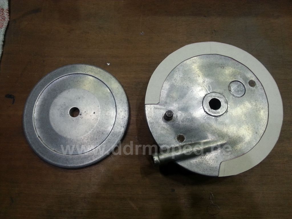

Operation Bremsankerplatte geht weiter voran. Ich hab mal etwas konstruiert und finde das kommt dem "Original" recht nahe.
Wer mag kann das mal mit dem von mir aus Seite 17 gezeigten Fotoausschnitt vergleichen. wink.gif

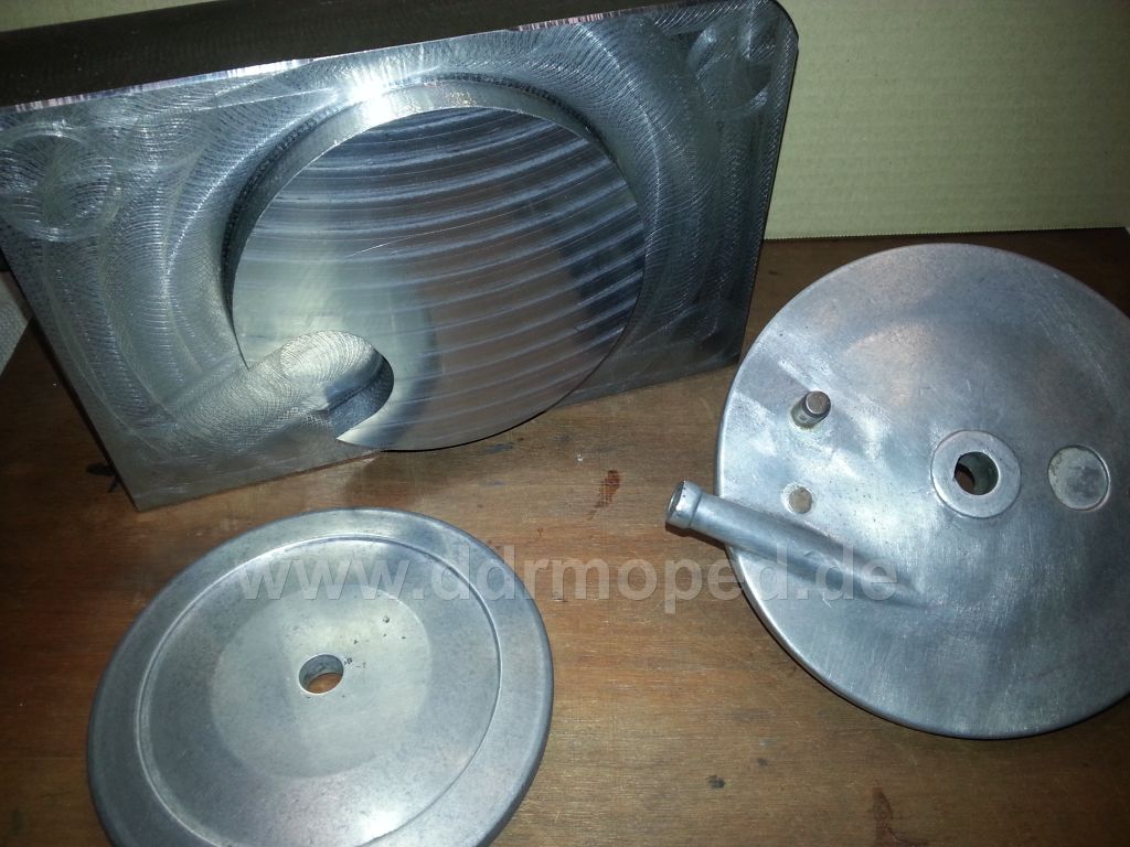

Aktuell bin ich gerade dabei eine Spannvorrichtung zu bauen damit ich die Ankerplatten auch bearbeiten kann.

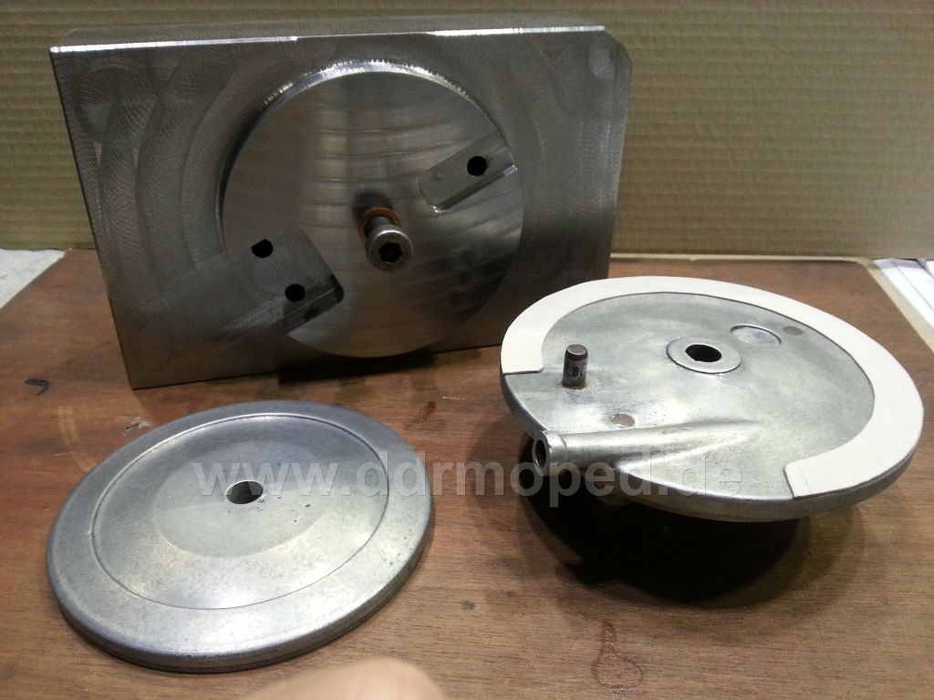

Hab mal wieder ein langweiliges Bild für Euch.....

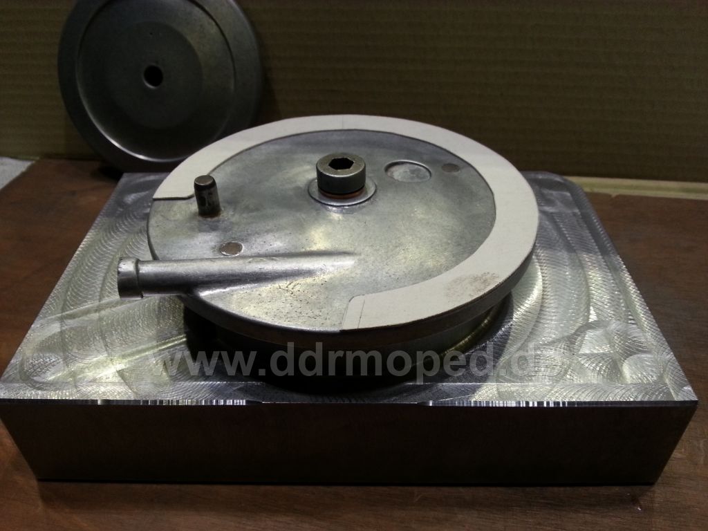

So ich langweile Euch mal weiter hier....
Spannvorrichtung zum bearbeiten der Bremsankerplatten ist fertig.
Der Plan sieht.....aktuell. ...so aus:
In der Ankerplatte wird die Rille 0, 5mm tief ausgefräst.
Dann wird dort ein 5mm dickes Alublech eingesetzt und befestigt.
Abschließend wird die Rille nachbearbeitet.

...mit eingespannter Ankerplatte
Mit diesem Teil geht's zur nächsten Nachtschicht weiter.
Derweil werden andere Arbeiten fortgesetzt.
