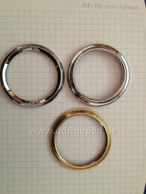

Ansonsten wollte ich zum Thema Tacho noch sagen, dass es schon einen Unterschied zwischen den Tachoringen gibt. Aber da kein original Ring als Ersatz zur Verfügung steht, ist es natürlich mit dem Ring vom Engisch die beste Lösung.
Ich hab mir jedoch einen alten Tacho besorgt und da den Ring sauber abbekommen und auf meinen neu regenerierten Tacho aufgebördelt. Somit ist das Innenleben komplett überholt und von außen hat der Tacho den gleichen Charme wie vorher.
Ronald
Gast
Geschrieben am: 17.01.2013, 15:54
hier noch ein Bild zu den Tachoringen.
Links der normale neumodische Ring, rechts der Ring vom Engisch und unten der originale Ring.

Ich danke Euch für die Hinweise bezüglich Farbe und Tachoringen. Die Gegenüberstellung der verschieden Ringe wird sicher auch anderen weiter helfen. Ich bin wie gesagt zufrieden mit dem Ring von Steffen. thumbsup.gif
