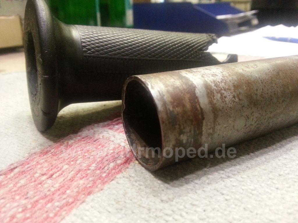

Hier muss der Onkel Stefan mal wieder mit seiner Fräsmaschine ran und alles wieder hübsch gerade fräsen laugh.gif
Schließlich soll das Rohr sich weder in das Griffstück bzw. in das Alu-Distanzstück einarbeiten ohmy.gif wink.gif

QUOTE (Este @ 01.11.2014, 00:45)
Das Rohr arbeitet sich dann nicht bzw. kaum ins Alu-Klemmstück ein, wenn du diese stählerne Anlaufscheibe mit der Verdrehsicherung dazwischen hast. Die sollte man am besten alle paar Jahre mal überprüfen und erforderlichenfalls auswechseln ... und immer schön fetten.
Problem ist allerdings, dass es diese Scheiben wohl neu nicht zu kaufen gibt. Ich schneide mir die Scheibe deshalb bei Bedarf immer aus dem Deckel einer etwas stabileren Konservendose zurecht, aber sicher kann man sich die auch aus einem etwa 0,5-0,8 mm Stahlblech zurechtfeilen.

Danke Unholdiger, ich weiß von dieser Anlaufscheibe und ich muss dir widersprechen, diese gibt es wohl neu. wink.gif
Aber dennoch möchte ich die Rohrenden begradigen, da leg ich Wert drauf. laugh.gif thumbsup.gif

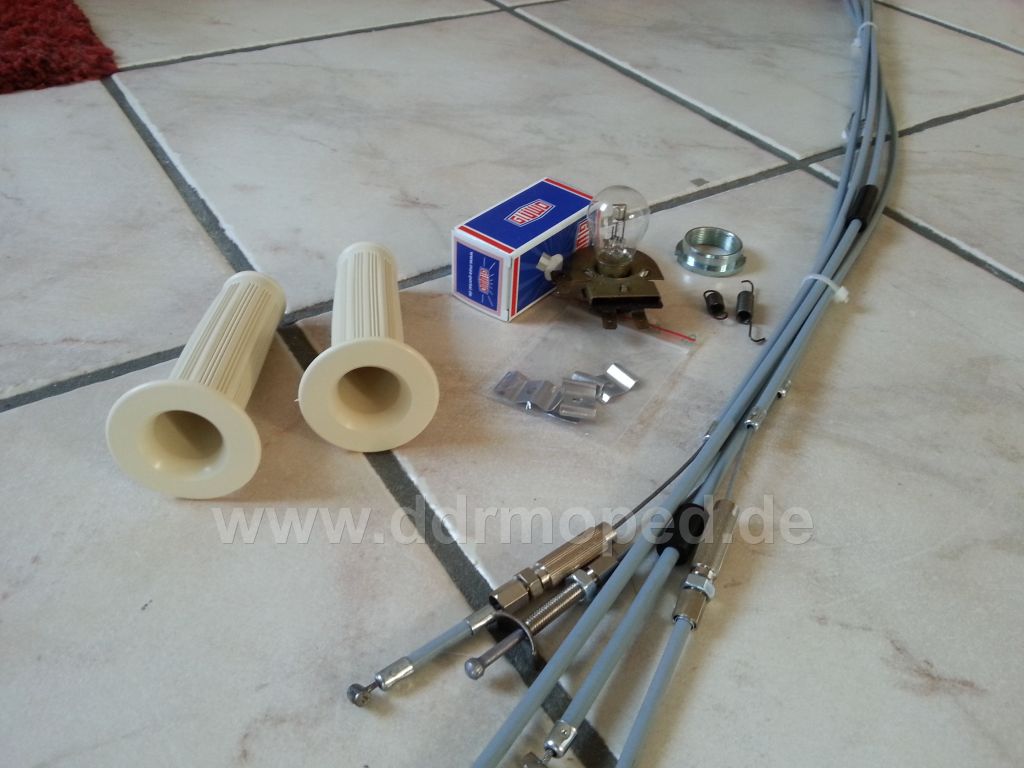

Wer kennt es nicht, wenn die lieben Kleinigkeiten fehlen dann stockt schon mal ein Projekt. .. ohmy.gif wink.gif
Heute kam aber seit längerem mal wieder der Postman für mich (und nicht für die Nachbarn laugh.gif ) und hat ein paar Kleinigkeiten mitgebracht. _clap_1.gif

Sind das die Griffe von Zweirad-Union?

Hallo Stefan,klasse das es bei Dir nun weitergeht.Meine Frage an Dich,welchen Durchmesser haben
die Griffgummis?Ich habe bei Zweirad-Union reingesehen und habe nur einen brauchbaren Griff
gefunden,den mit dem Durchmesser von 23,5mm.
Hast Du davon 2 genommen oder haben die noch größere Maße?Wenn nicht,wird es bestimmt
sehr schwierig mit dem Gasgriff.

Ich muss meine Aussage revidieren.... blink.gif Die Griffe habe ich bei Zündapp Leuchts geordert, das dürften aber die selben sein wie die bei der Zweirad Union erhältlichen wink.gif
Der Durchmesser beträgt 24 mm. Ich beabsichtige die Griffe im Wasserbad zu erwärmen und dann aufzuziehen. Mal sehen ob das gelingt. wink.gif

Das mit dem Wasserbad funktioniert. Beim Festgriff flutscht es recht gut. Auf der rechten Seite wird es aufgrund des Durchmessers etwas schwieriger. Das wird ein ordentliches Gezerre. ph34r.gif Aber...es funktioniert thumbsup.gif Ich habe die Maguragriffe damals auch beim Neuaufbau meines Stares verwendet.

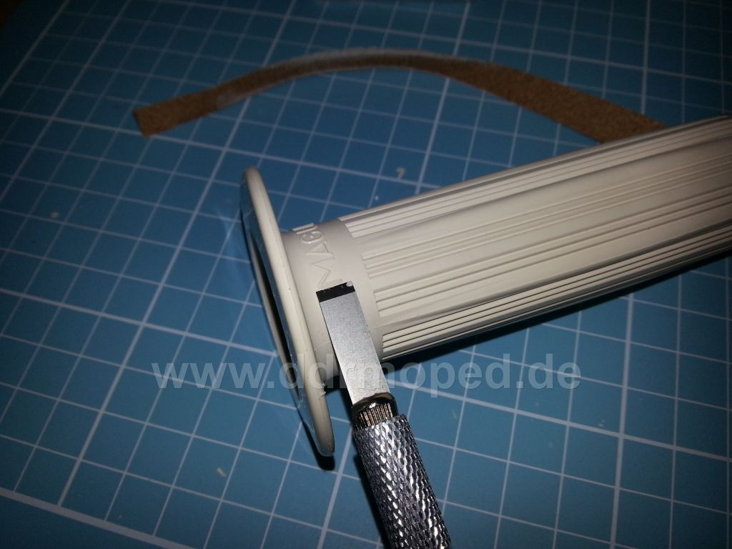

Mit einem feinen Skalpell schneidet man vorsichtig die Buchstaben ab. thumbsup.gif
