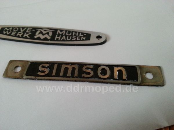

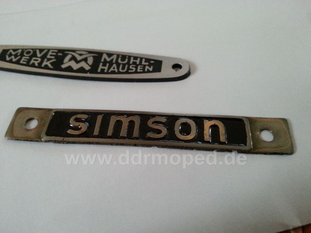

Aber da heute bekanntlich Freitag, der 13. ist gab es leider auch ein paar kleine Rückschläge weep.gif
So ist mir zum Beispiel aufgefallen, dass das Sitzkissen ,was ich bereits vor zwei Jahren gekauft habe und seit dem im Lager gelegen hatte für die lange Sitzbank ist und nicht für die kurze.... rolleyes.gif Also muss ich mal wieder ordern...
Danke an dieser Stelle an Tino für das Möve Schild. So schlecht finde ich die Qualität nicht, falls ich nicht doch irgendwann mal ein originales finden sollte kann ich das noch tauschen. thumbsup.gif
Este
Geschrieben am: 14.02.2015, 13:13
Beiträge: 4234
Mitgliedsnummer.: 4385
Mitglied seit: 21.04.2011
Was meinst du? Das Simson Schild gibt es in diversen Shops, das Möve Schild hab ich von Tino. Wenn Du das meinst spreche ihn einfach mal an. wink.gif
Das hier gezeigte Simson Schild ist aber ein originales was ich aufbereitet habe. cool.gif

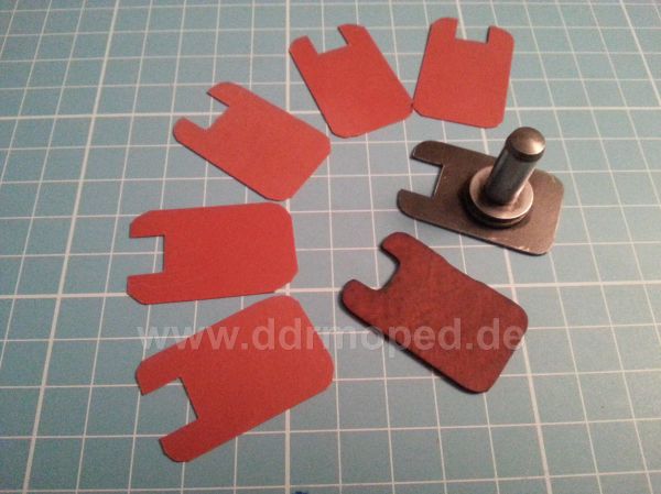

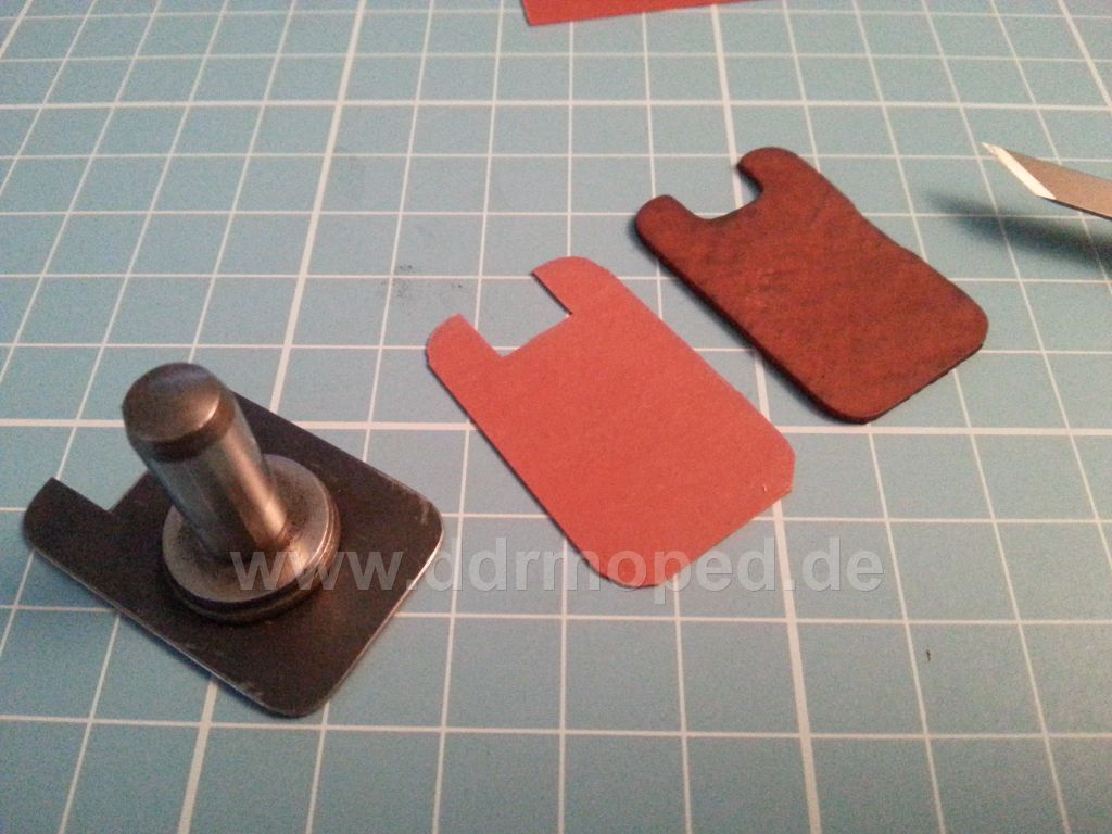

So, während sich das halbe Rheinland derzeit im Ausnahmezustand befindet und die andere Hälfte sowieso geht es bei mir mit kleinen Schritten an der Prospektschwalbe weiter. laugh.gif _clap_1.gif
Was nun kommt könnt ihr euch sicher denken, viele von euch kennen diese Matten endweder aus dem Kindergarten oder von der Oma.... ph34r.gif laugh.gif
Nun aus diesem Originalen DDR Gummi sollen nun die Unterlagen für die Schalter geschnitten werden, ein kleines wichtges Detail was sehr oft vergessen wird bzw. nicht mehr vorhanden ist und was es einzeln auch nicht zu ordern gibt.... huh.gif Außer bei mir natürlich tongue.gif
Este
Geschrieben am: 16.02.2015, 17:54
Beiträge: 4234

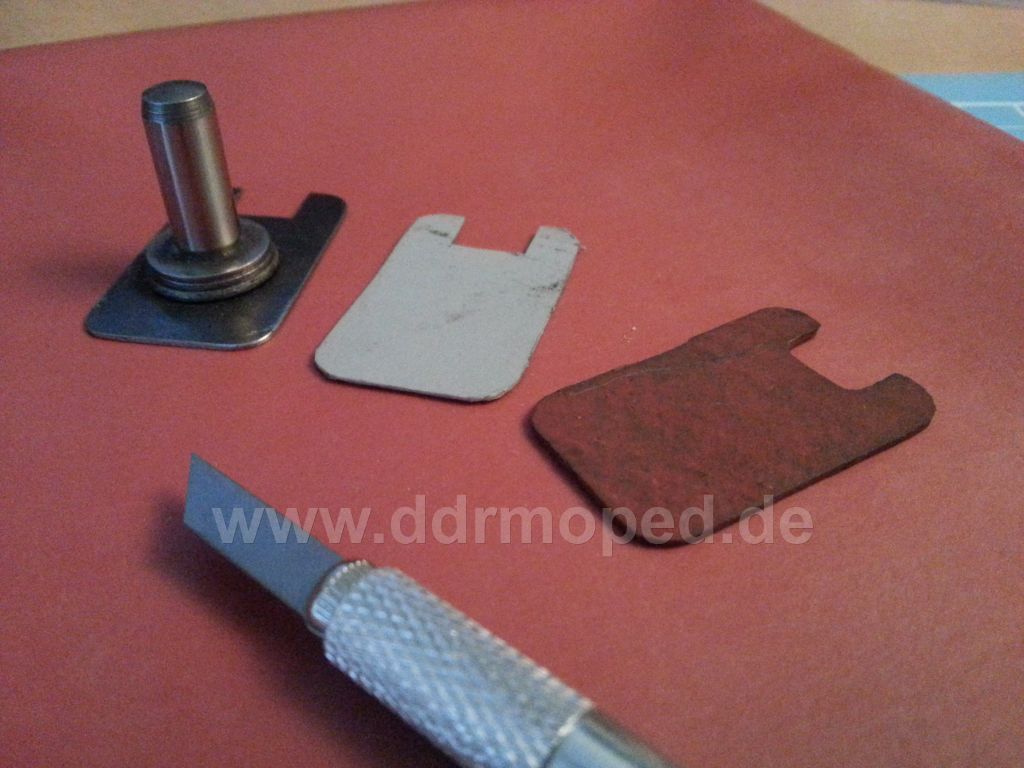

Wie ihr euch denken könnt hab ich mir natürlich mal schnell ein kleines Hilfsmittel hergestellt um die Serienfertigung voran zu bringen. .. wink.gif
Este
Geschrieben am: 16.02.2015, 17:58
Beiträge: 4234
Sollte hier jemand Bedarf haben kann er sich gern melden. Gegen eine kleine Spende für mein Projekt kann ich gern welche abgeben. cool.gif
Etwas dünner als das original tut es aber der Funktion gewiss keinen Abbruch. biggrin.gif

Geschrieben am: 16.02.2015, 18:33
Stefan, die Gummilappen kenne ich. Die nehme ich immer als Unterlage für die Essi-Sättel.

Danke für die Blumen Thomas, ich versuche einfach nur ein schönes Moped zu bauen. laugh.gif
Und nein, es ist noch kein Meister vom Himmel gefallen. Ich habe mir wie viele andere auch das meiste selbst angeeignet oder von anderen gelernt. wink.gif
Ja Jürgen, da findet der Gummi auch Verwendung und wie ich neulich gesehen habe war bei den ES Sitzbänken auch ein solcher verbaut. thumbsup.gif

Mitglied seit: 02.06.2012
Ist das die Unterlage die zwischen Lenker und Schalter kommt vom Blinker oder Licht? ohmy.gif
Este
Geschrieben am: 16.02.2015, 23:35
Beiträge: 4234

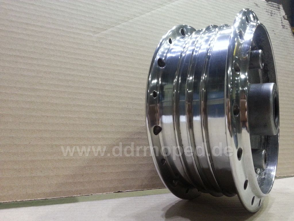

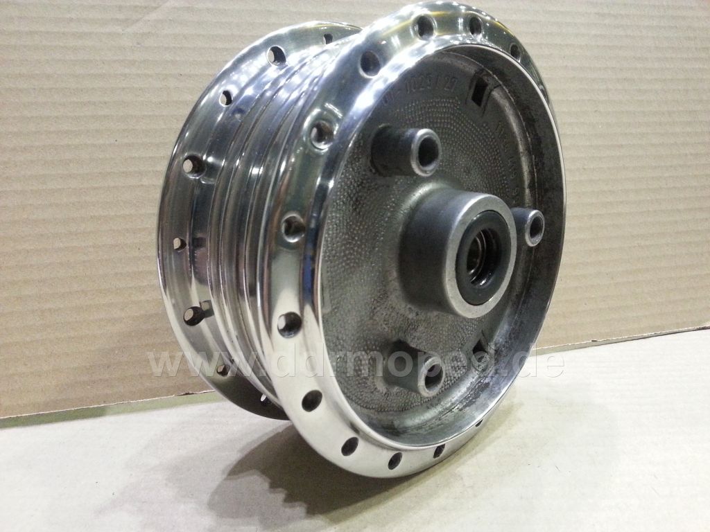

Ich war mal wieder etwas fleißig und hab mal "eben" eine Nabe poliert laugh.gif laugh.gif
Este
Geschrieben am: 17.02.2015, 18:21
Beiträge: 4234

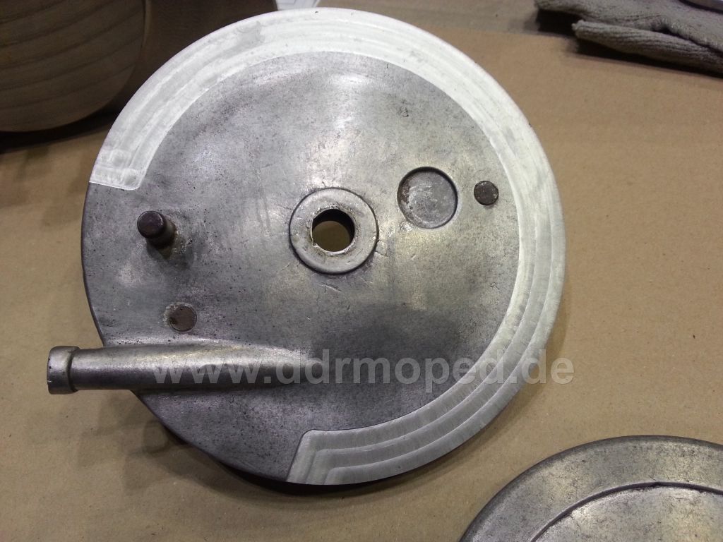

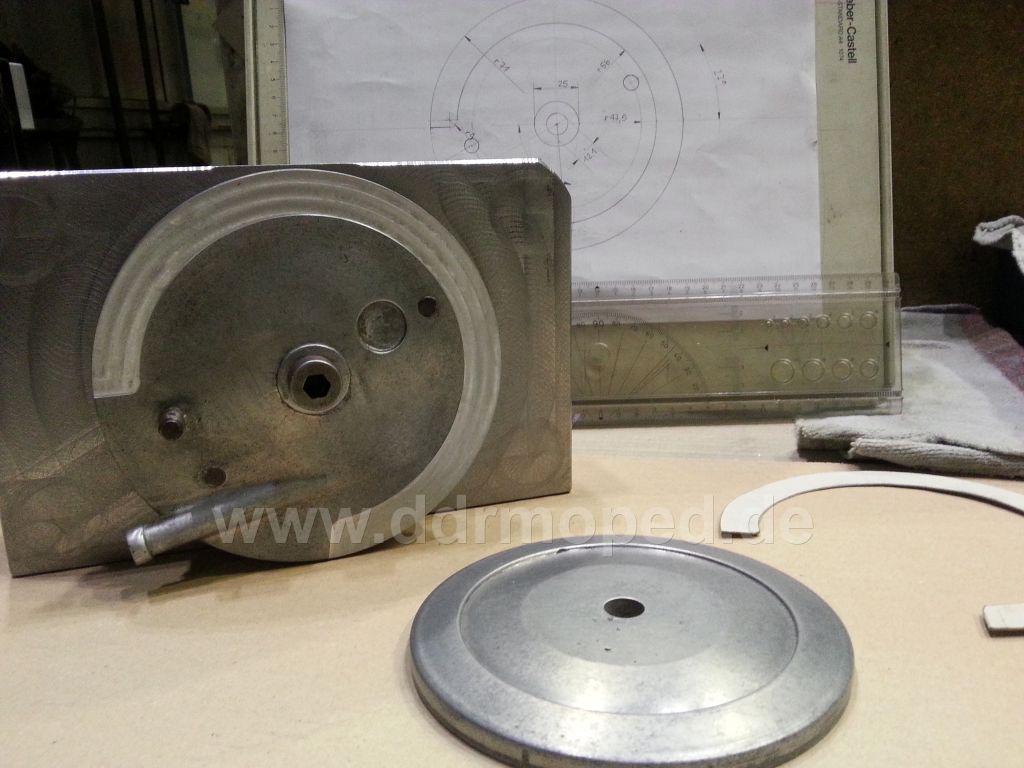

Und auch mit den Versuchen zur Bremsankerplatte geht es weiter. thumbsup.gif
So habe ich mal die ersten Späne abgetragen und ne "Rille" gefräst laugh.gif
Este
Geschrieben am: 17.02.2015, 18:26
Beiträge: 4234
mal ewas näher betrachtet
