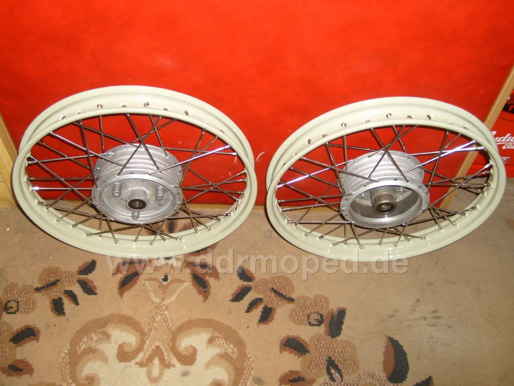

Hi Stefan, deute ich die 240 V richtig,daß Du mit dieser Körnung angefangen hast zu schleifen?
Das ist meiner Meinung nach zu grob.Ich fang immer mit 600 an und steigere mich bis 1200,alles
Nass.
Wenn Du es aber schön blank bekommst und keine Rillen zu sehen sind,geht es natürlich
auch.

Ich hatte damals nur mit der Rotierende Drahtbürste gewerkelt, das Finisch sah allerdings auch net schlecht aus. Manche meinten, ich hätte die Felgen nur lackiert, bis sie es näher sahen. Allerdings sollte die Richtung dann beachtet werden...

QUOTE (OlliE @ 18.02.2015, 20:01)
Nass.
auch.
MfG OlliE
Ich beginne bei 240ér und schleife auch in Stufen bis zur 1200ér Körnung nass ehe ich poliere wink.gif
Gerade bei den Felgen sind die Kratzer meist so stark das ich teilweise mit noch gröberen Gerät vorarbeiten mußte... laugh.gif

QUOTE (docralle @ 18.02.2015, 20:04)
Wou...
Weil mit Draht machst Du ja richtige Riefen rein... mit ner Messing Bürste hab ich aber auch schon einiges "gebürstet" wink.gif thumbsup.gif

War eine Drahtbürste, allerdings waren die Felgen von der Optik jenseits von gut und böse. Danach waren waren sie wieder ansehnlich, wie gesagt, die Bürst-Richtung muß eingehalten werden.

Ah ok, Hauptsache sie sind nun wieder ansehnlicher geworden Ralf thumbsup.gif
In meinem Fall reicht das natürlich nicht, das muss glänzen und funkeln laugh.gif

Ja, genau das meinte ich, die Kühlrippen sind gleich hoch.
3. Bild (ist beim KR51 genau so):
klick

Aber Vorsicht bei den Naben. Du musst auch drauf achten das sie den Hut an der Lager Aufnahme haben.
Hier mal ein Bild wo mann es etwas sehen kann.
Liebe grüße der Maik

QUOTE (Este @ 18.02.2015, 22:54)
... Kühlrippen ...
Zweifelsohne "kühlen" diese Rippen die heiße Radnabe auch, aber hauptsächlich sind die eher so eine Art Stütz- bzw. Verstärkungsringe für die Bremstrommel, damit diese stabilisiert wird und beim Bremsen nicht durch die nach außen wirkenden Kräfte der Bremsbacken deformiert oder gar gesprengt wird.

Da frage ich mich doch gerade ernsthaft warum die auch so genialen Simsontuner und Hersteller die tollen, abgedrehten Naben verkaufen? ohmy.gif
Die müsste es ja beim Bremsen dermaßen auseinander reißen. ... ohmy.gif laugh.gif dry.gif
Nun wie auch immer, Kühlrippen oder Versteifungsringe oder was auch immer laugh.gif
Ich überlege gerade, mir geht es ja in erster Linie um die Optik. Wäre es dann nicht besser und einfacher die mittlere was auch immer Rippe auf das Maß der beiden äußeren abzudrehen und somit dann alle drei gleich hoch zu haben? ph34r.gif hmm.gif

Naja, würde funktionieren, aber ich denke, wenn du die mittlere auf die gleiche Höhe gebracht hast, wird die dicker sein, als die beiden Äußeren. Weißt du wie ich mein? tongue.gif
