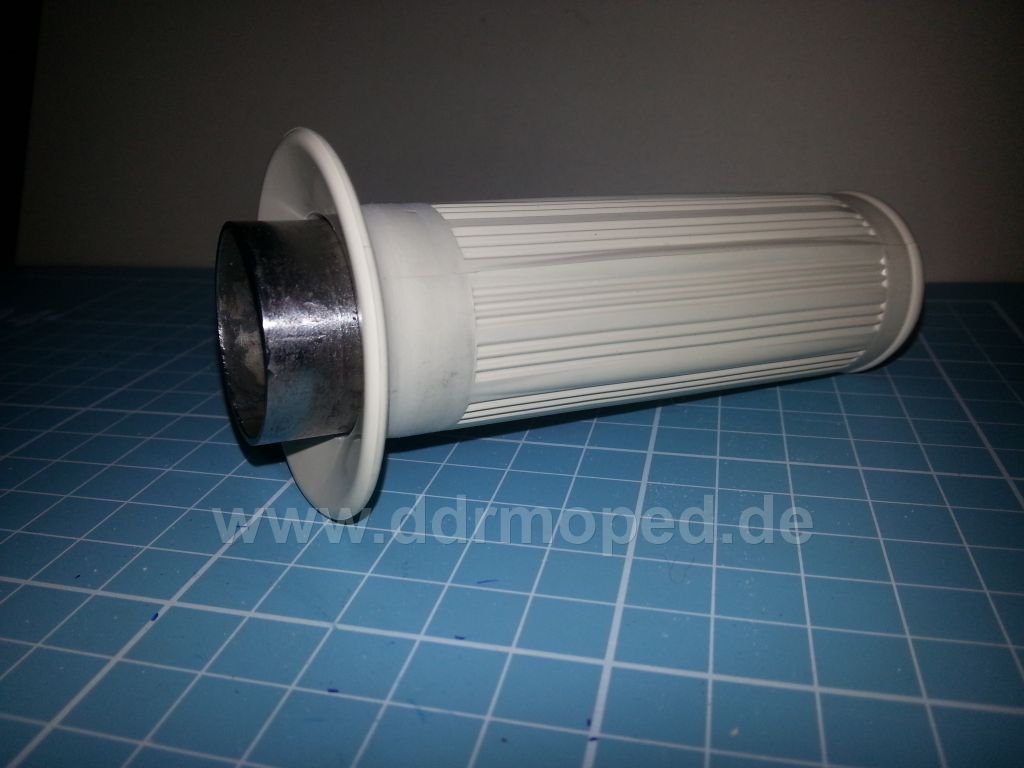

Heute hab ich mich einer weiteren wichtigen Kleinigkeit gewidmet... dem Gasgriff biggrin.gif

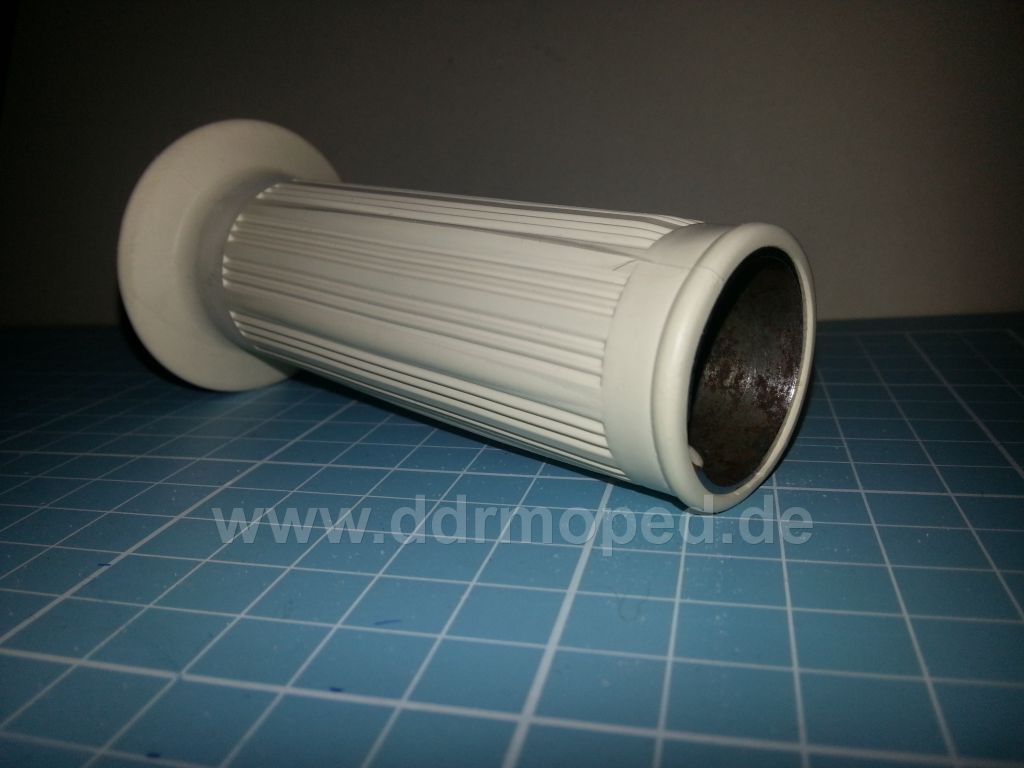

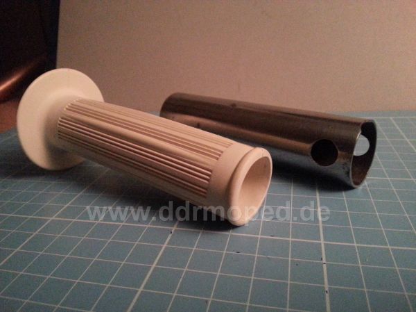

Wie ich bereits erwähnt habe beabsichtigte ich den Gummi im Wasserbad zu erhitzen um diesen weicher und geschmeidiger zu machen. wink.gif
Und in der Tat wurde er super weich. Dann noch etwas Fit ins Wasser, damit es besser "flutscht" laugh.gif und im Handumdrehen war der Griff drauf..... Habs mir ehrlich gesagt schwieriger vorgestellt ph34r.gif laugh.gif

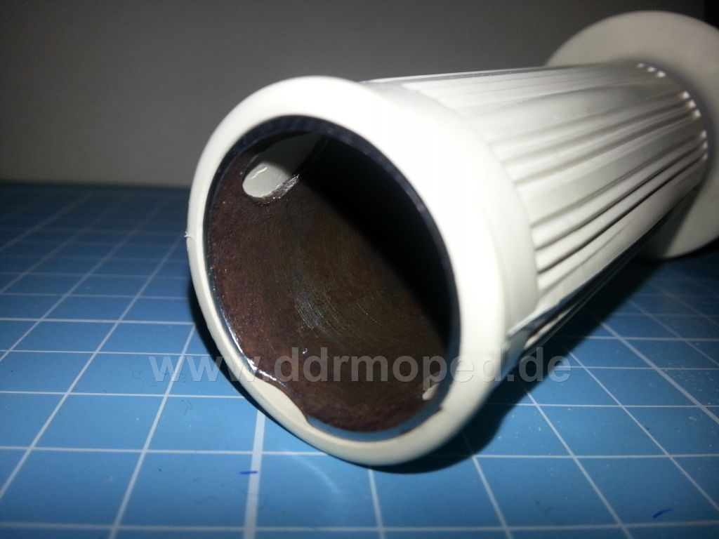

Weiß nicht mehr genau wer mal gefragt hat aber hier ist es zu sehen, es geht _clap_1.gif

Jetzt muss nur noch die Öffnung für die Befestigunggsschraube des Blinkers eingebracht werden, aber das is n Klacks.... laugh.gif

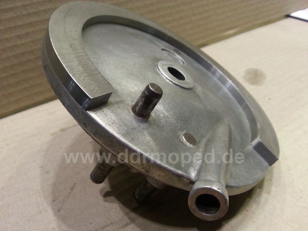

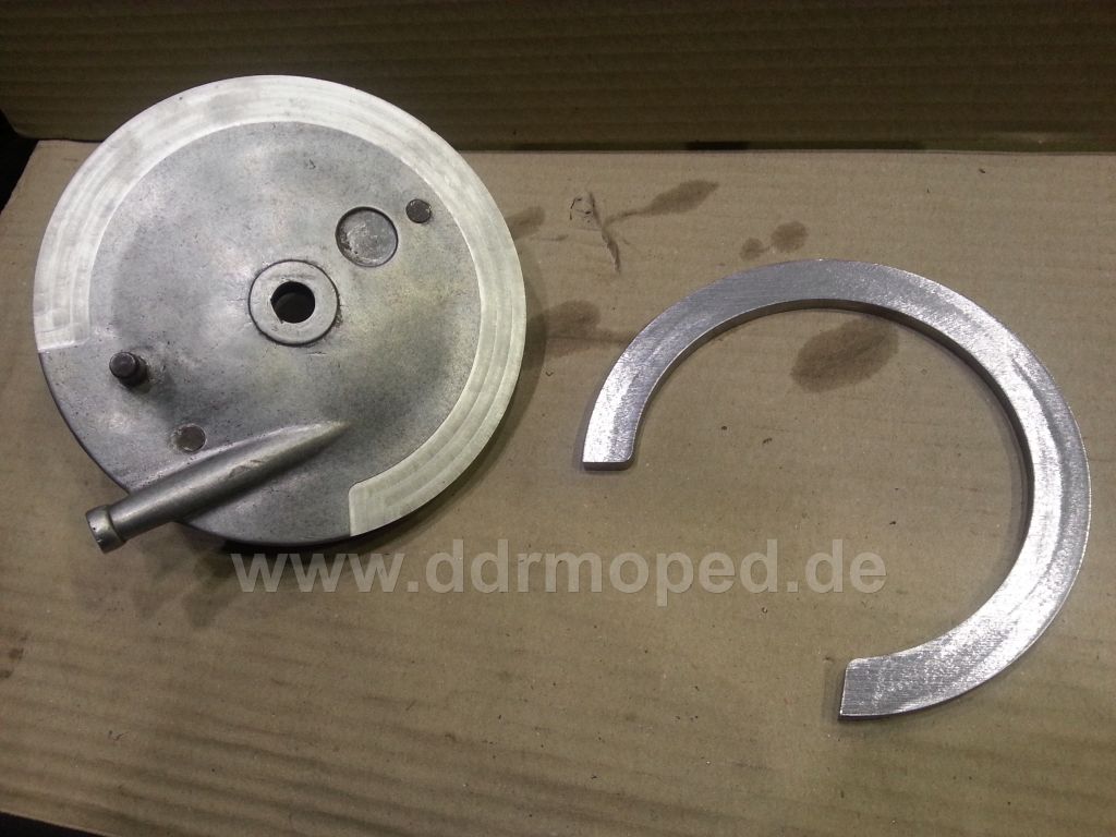

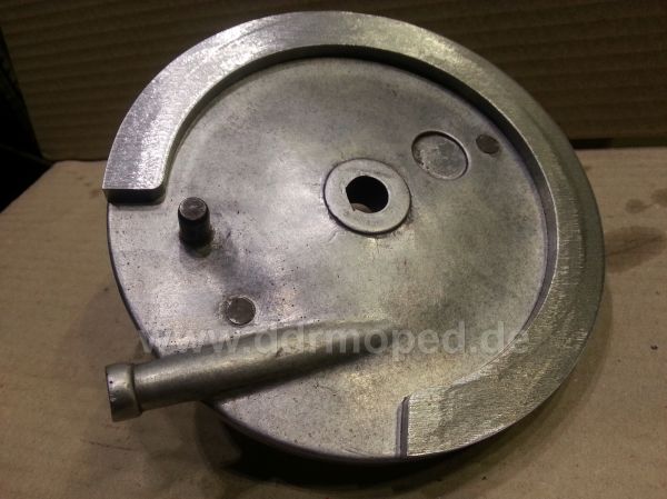

Hab nochmal an der Ankerplatte weiter gemacht und mir mal schnell ne "Rille" gefräst laugh.gif
Aus Magel an Aluminium eben schnell aus Stahl gefertigt um zu testen wie es aussieht. � thumbsup.gif

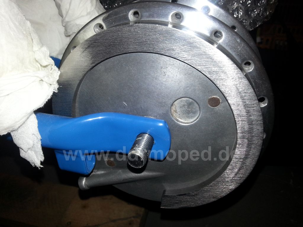

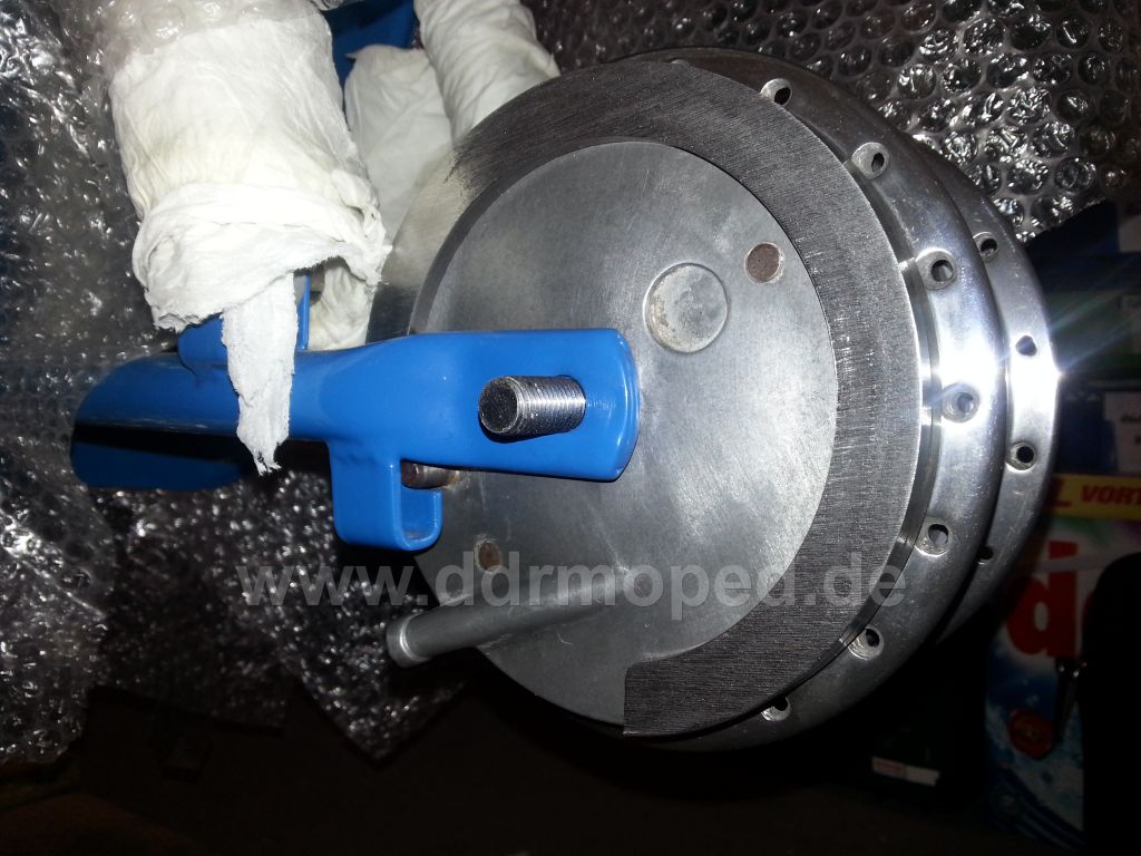

Natürlich hab ich die dann probehalber auch in die vorgefräste Ankerplatte eingesetzt und nun gibt es langsam ein Bild wie es aussieht. biggrin.gif
Ich weiss nicht mehr genau wer das mal gefragt hat ob man irgendwelche Spalte oder so sehen kann, natürlich nicht wenn es auf Passung gefräst ist, dann geht das saugend rein. laugh.gif

Mit 5 mm ist die Rille etwas zu dick und wirkt noch sehr wuchtig. Aber das ist ja alles erstmal nur zum testen und tüfteln. wink.gif

Danke, Stefan thumbsup.gif Sehen sehr ordentlich aus die Griffe. Was mich nur verwundert, aber vielleicht liegts an der Beleuchtun, die Gummis sehen sehr grau, nicht gerade beige, aus _uhm.gif

Zum Schluss hab ich alles nochmal schnell in die Schwinge eingesetzt um die Optik nochmal zu prüfen. Wenn die Rille dann auf 3 mm geschrumpft wird und das Profil dem des Nabendeckels angepasst ist sollte es stimmig aussehen. _clap_1.gif

Doch die sind beige. Ich mache später bei Tageslicht nochmal Bilder. wink.gif
