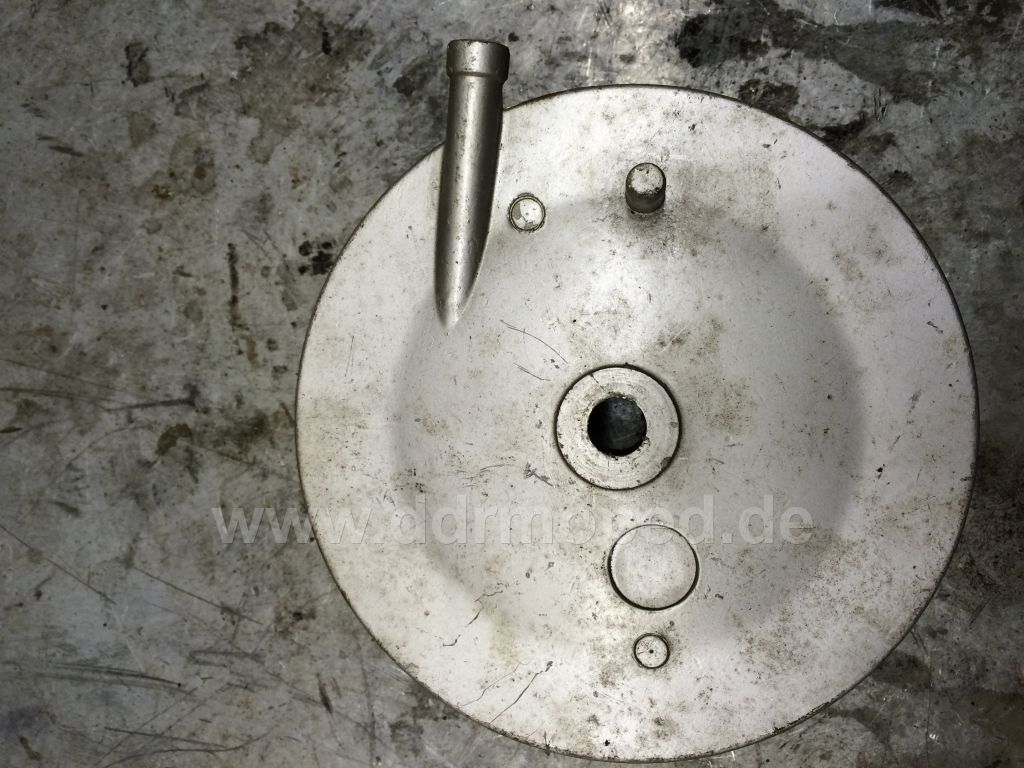

Und hier mal noch Fotos von der alten Ankerplatte ist aber nicht die älteste Ausführung, die hatte Gerald ja schon gezeigt. Die grobe Struktur ist glaube ich sehr gut erkennbar.
Gruß Jörg

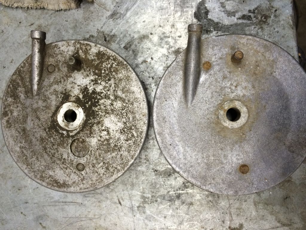

Geschrieben am: 21.02.2015, 00:18
Und hier noch eine spätere Ankerplatte mit sehr feiner Oberflächenstruktur. Ich denke erkennt man auch obwohl sie mal silber lackiert wurde.

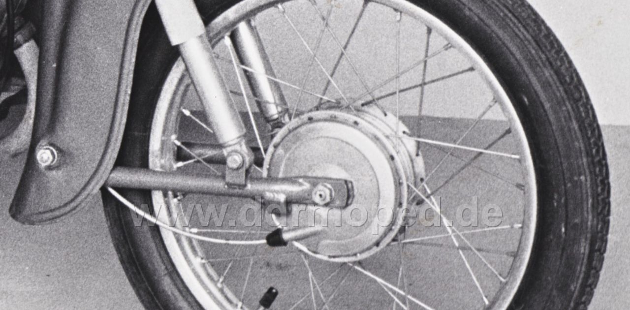

Aber hast du mal ein Foto wo man die Ankerplatte mit dem erhöhten Rand sehen kann? Ich kenne im Moment nur die abgesetzte Variante.

Danke, das schaut exakt so aus, wie du es jetzt gebaut hast. Und ich denke auch der Rand ist poliert und hat somit von vorn herein eine glatte Oberfläche. hmm.gif
