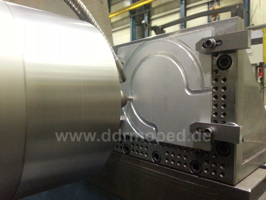

Heute hab ich nochmal an der Ankerplatte weiter gemacht und nun aus einer 3mm Alu-Tafel eine Rille gefräst.

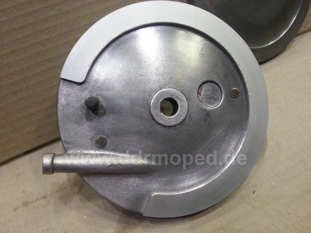

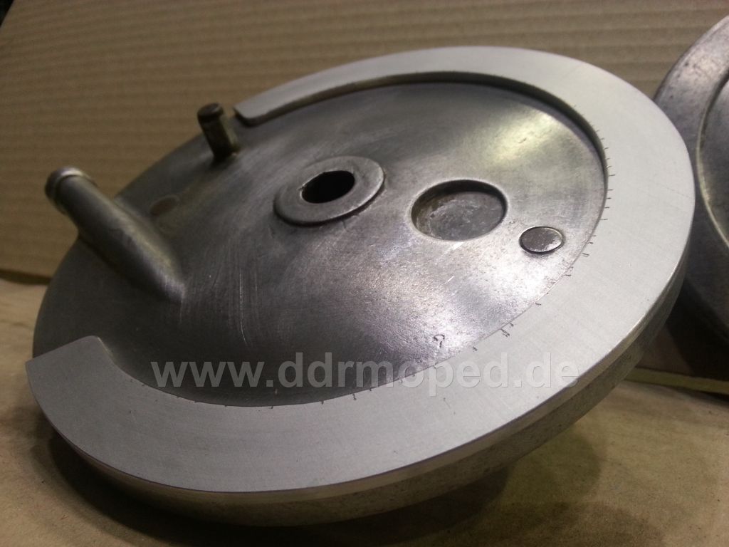

Gleich viel stimmiger als mit dem Stahlring, aber das war ja nur ein Test, wie dieser natürlich auch. wink.gif

Ich werde die Rille mit Spezialkleber einkleben und im Anschluss noch etwas die Kanten verrunden und verschleifen. Nach dem Glasperlengestrahlten sollte kein Unterschied mehr zu sehen sein.
