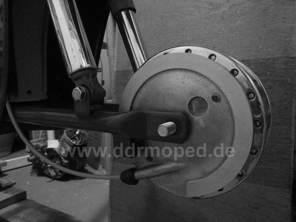

Somit sind die Entwicklungsarbeiten und Vorbereitungen zur Rillenankerplatte abgeschlossen denn ohne die richtigen Ankerplatten komme ich hier erstmal nicht weiter. sad.gif
Sobald ich die passenden da hab geht das recht schnell.
Und, schaut doch schon fast so aus wie auf dem Prospekt Bild weiter vorn oder? laugh.gif _clap_1.gif

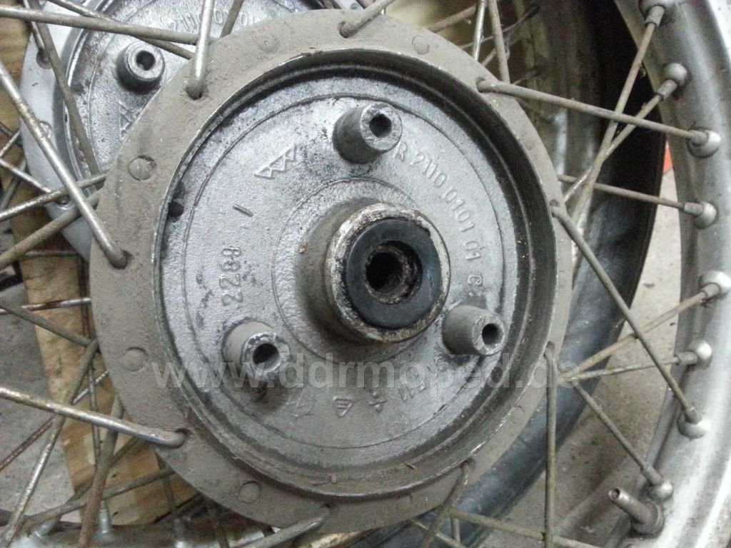

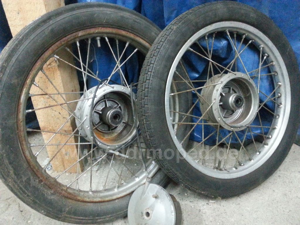

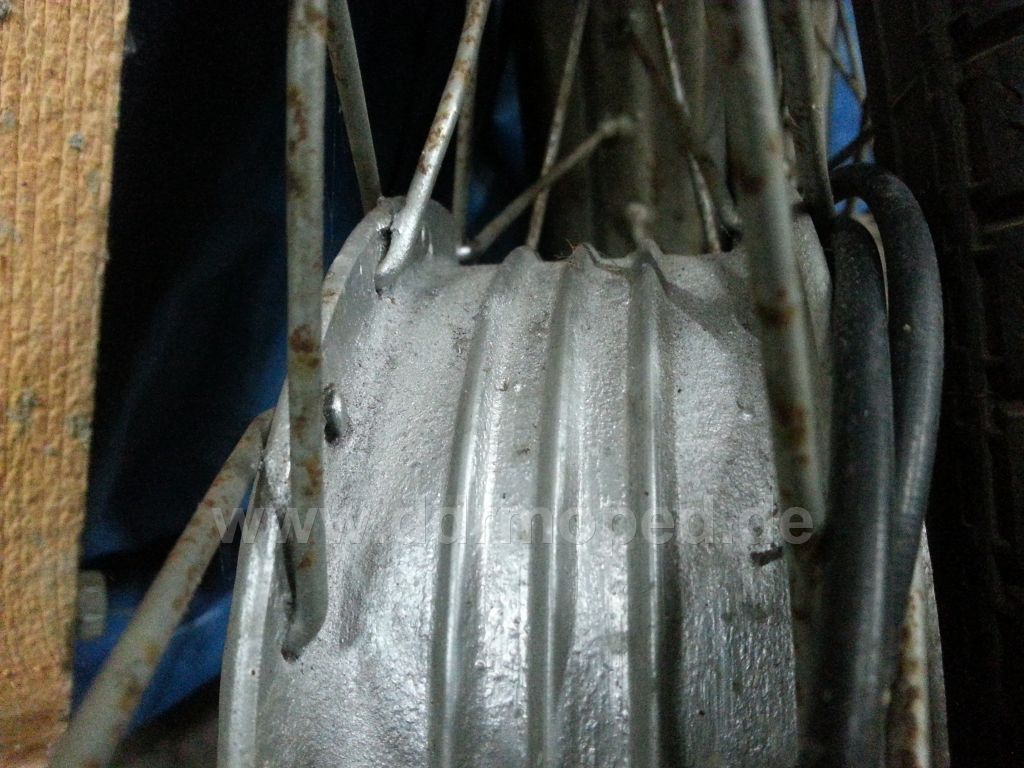

So habe ich tatsächlich noch zwei komplette Räder mit den alten, ersten Naben da, eine sogar noch mit einer Stahlfelge und einem K4 Reifen drauf. ... biggrin.gif
Edit meinte das es nicht die erste alte Ausführung ist sondern die zweite alte Ausführung ohne den Stahlring. Dieser ist hier bereits mit angegossen. thumbsup.gif
Danke Toni für den Hinweis.

Ich dachte mir so schau doch einfach mal nach, das ich tatsächlich welche da hab konnte ich nicht ahnen rolleyes.gif

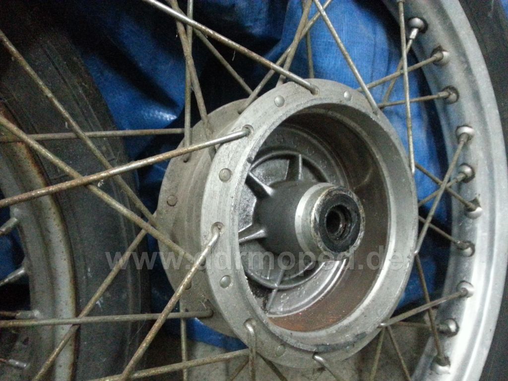

Jetzt heißt es ausspeichen, Naben sauber machen, evtl ausdrehen und polieren. _clap_1.gif
Der Stahlreifen wandert wieder ins Lager, der K4 Reifen ist zwar nicht mehr so dolle aber ich mach ihn mal sauber, mal schauen ob er noch verwendet werden kann.

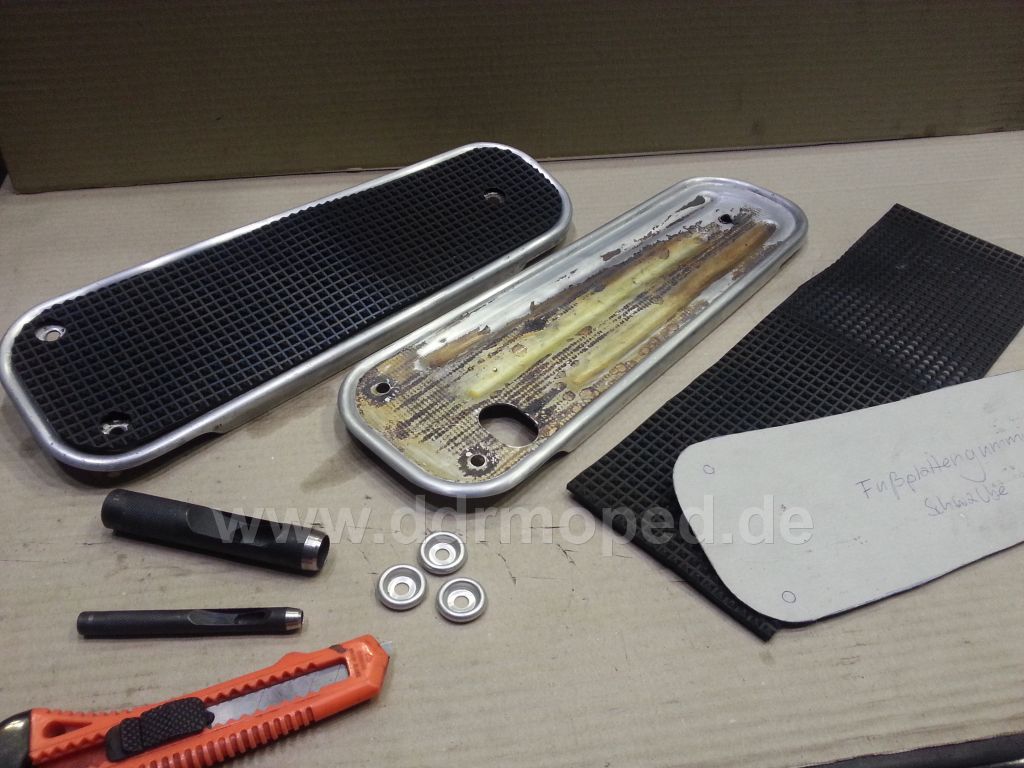

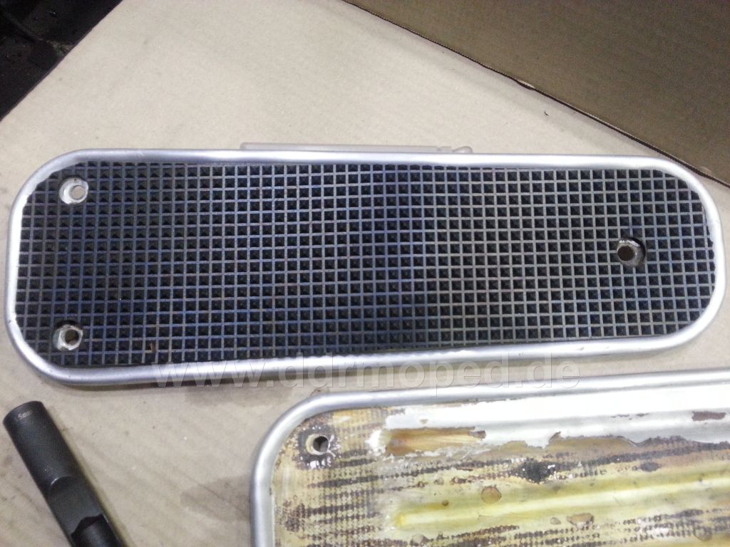

Weiter geht es mit den Trittbrettern, das Pyramidengummi hatte ich schon da.
Este

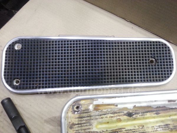

Geschrieben am: 24.02.2015, 18:55
Beiträge: 4234
Mitgliedsnummer.: 4385
Mitglied seit: 21.04.2011
Eigentlich wollte ich das Muster diagonal laufen lassen aber das gab die Matte nicht her. dry.gif
Trotzdem, gefallen tut mir es nicht,, die Pyramiden sind fast doppelt so groß wie die originalen rolleyes.gif ....
Cloyd
Geschrieben am: 24.02.2015, 18:57
Beiträge: 3467
Mitgliedsnummer.: 2144
Das sind nicht die allerersten Naben, bzw. deren Ausführung.
Die gehen aber trotzdem.Von außen sind sie ja gleich, nur ohne diesen Stahlring.
