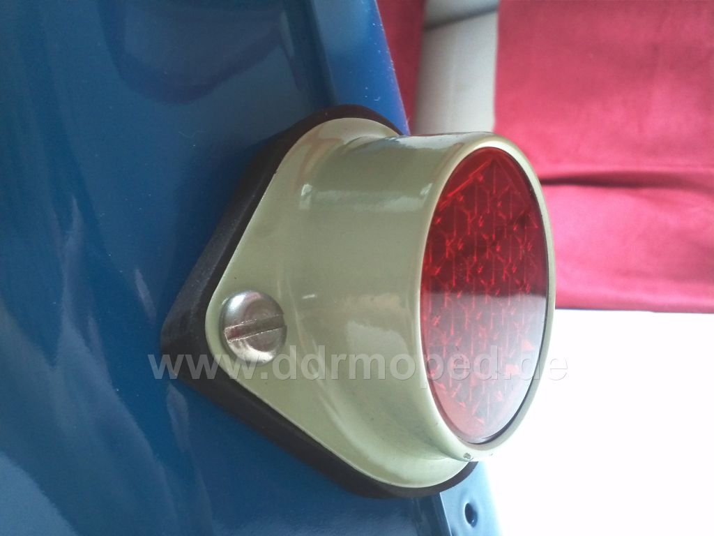

... ein ebenso orginales und im sehr guten gebrauchten Zustand befindliches Rücklicht. _clap_1.gif _clap_1.gif wub.gif
Die Unterlage für den Rückstrahler habe ich aus einem 9mm starken Gummi selbst gefertigt. Nachdem ich mir eine Pappschablone gemacht habe konnte ich den Gummi zuschneiden. Entgegen den originalen Unterlagen besteht das von mir gemachte aus einem Stück. Auf der Rückseite habe ich mittig eine V-Formige Nut eingeschnitten welche sich prima um den vorhanden Falz schmiegt. biggrin.gif
Übrigens sind alle Schrauben aus Edelstahl. Das ist zwar nicht original aber mir ist dennoch wichtig das die exakten Größen, Längen und auch Kopfformen zu sehen sind. thumbsup.gif

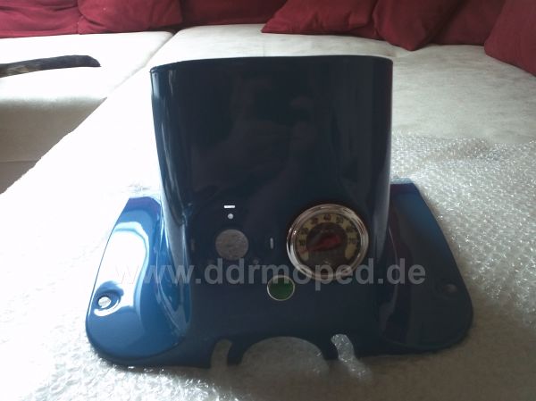

Ja, dann habe ich noch die Locheinfassung und den Kedergummi eingezogen und das wars dann ertmal mit dem Panzer.

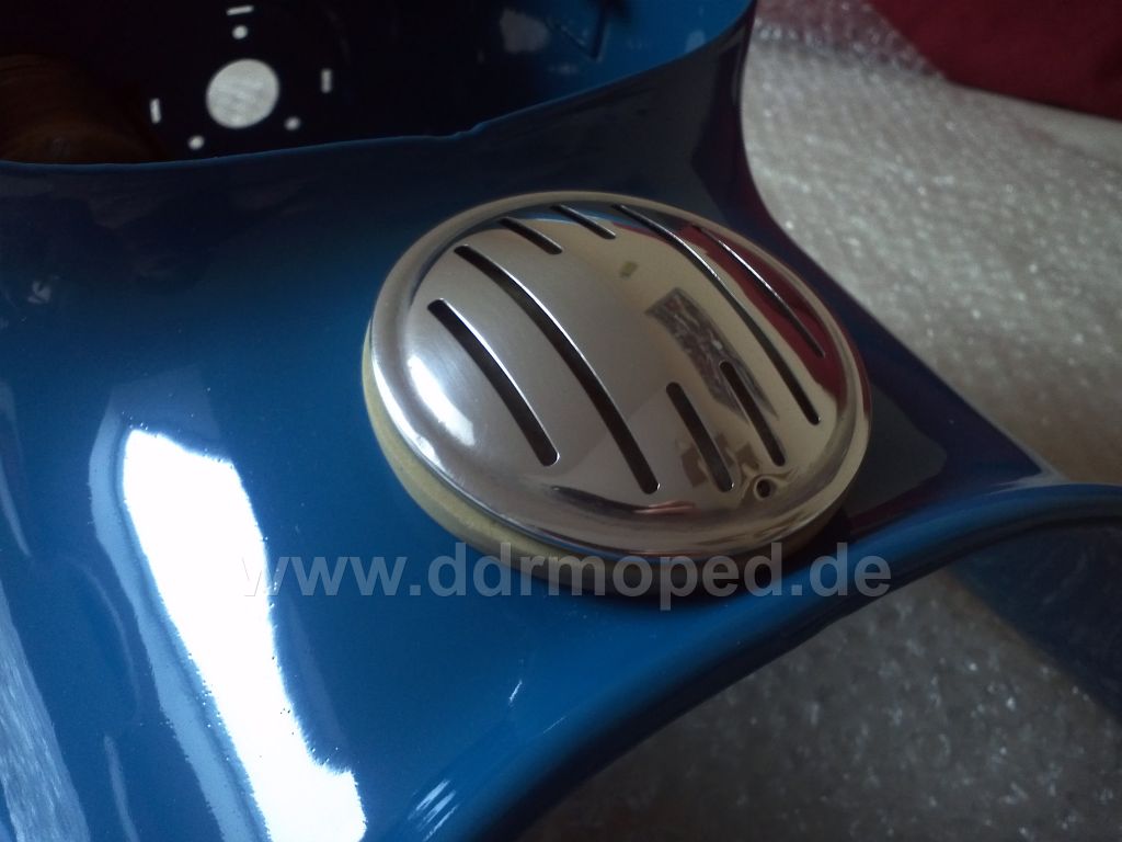

Dann habe ich mit der Lampenmaske weiter gemacht und als erstes die Hupe montiert weil ich unbedingt sehen wollte wie das mit dem beigen Gummi ausschaut.

Und auch der “neue“ alte Tacho fügt sich herrlich ins Bild ein. thumbsup.gif Das ablesen der Fluggeschwindigkeit bei diesem herrlichen Tacho wird eine wahre Freude werden.
Wie Ihr sehr ist das eine Lampenmaske neuerer Ausführung mit der Leerlauf Kontrollanzeige, dessen Vorzüge ich vergangens Jahr beim Star fahren kennenlernen durfte , und ebenfalls der Kerntechnik der /1 geschuldet. wink.gif
Dieser kleine Kompromiss hinsichtlich der Prospekt und Serienausführung ist für mich absolut in Ordnung. thumbsup.gif

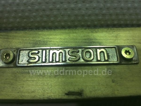

Zum Abschluss für heute zeige ich euch noch schnell das Ergebniss meiner heutigen Bemühungen bezüglich der Aufarbeitung der Sitzbankteile.
Nachdem ich die restliche Farbe abgebeizt habe konnte ich mit feinem Nass-Schleifpapier wieder etwas Glanz aus dem Alten Schild hervor zaubern.
Im Augenblick ist es bereits mit neuer Farbe “geflutet“ und nach deren Durchtrocknung wird das Schildchen sicher wieder recht hübsch aus schauen. _clap_1.gif
Was ich noch grundsätzlich zu meinen Aufbereitungen sagen möchte ist das ich bewusst nicht alle Spuren der Jahre weg schleife oder poliere sondern schon nur bis zu einem gewissen Grad das Material bearbeite. Schließlich soll man ja sehen dass das gute Stück über 40 Jahre alt ist. wink.gif
