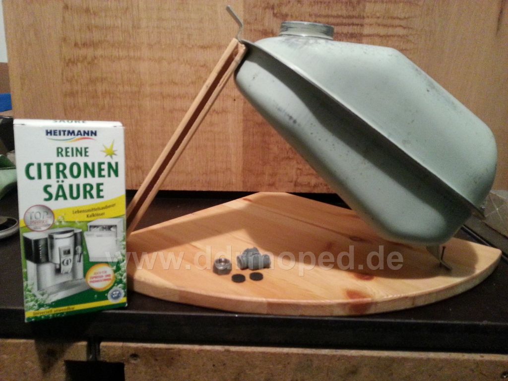

Nun, das ist zwar nicht der Tank der Prospektschwalbe, der ist schon längst verbaut , sodern der meiner grünen /2 aber die Vorgehensweise war die selbe. wink.gif
Auf einer "Vorrichtung" aufgebaut wird der Tank nach einer Vorreinigung mit einem guten Maschinenreiniger komplett mit Zitronensäure geflutet um ihn zu entrosten. _clap_1.gif
Die ganze Packung rein und mit kochendem Wasser fluten bis oben hin. In dieser Position wird der komplette Tank von der Säure erreicht. thumbsup.gif

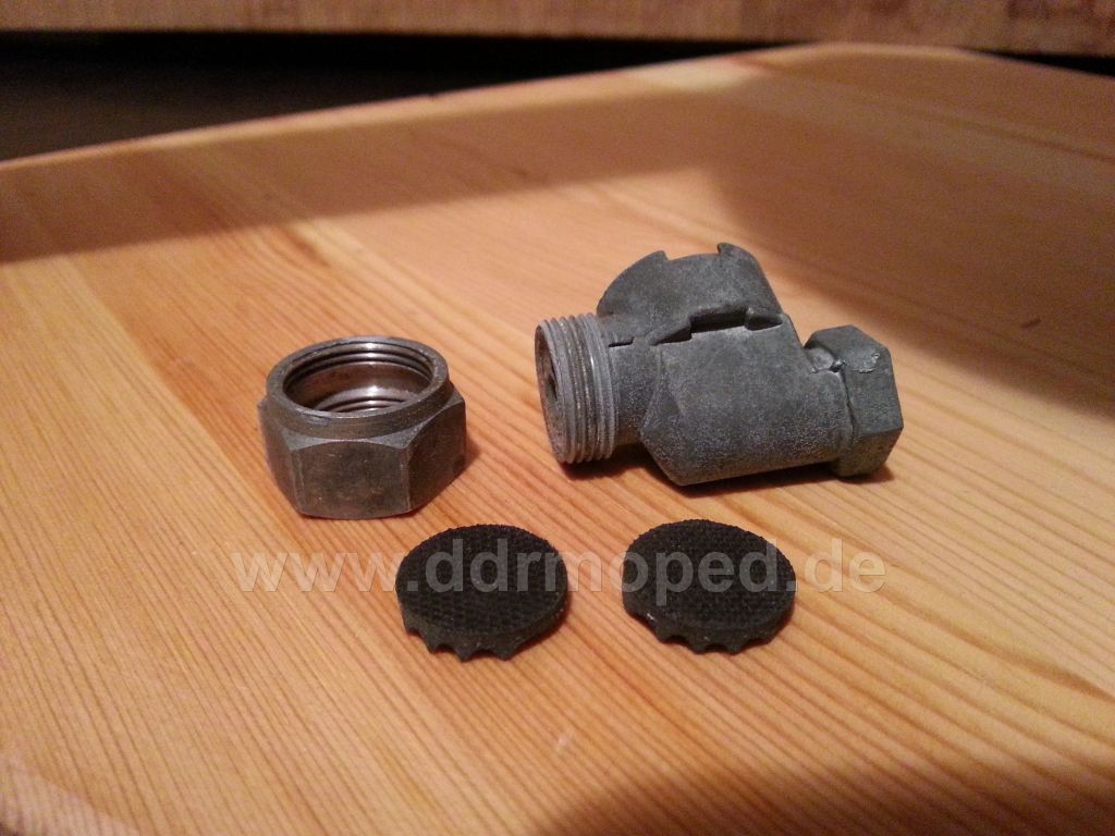

Den Benzinhanstutzen habe ich mit zwei passenden Gummischeiben und einem alten Benzinhan verschlossen und abgedichtet.
Funktioniert bestens!

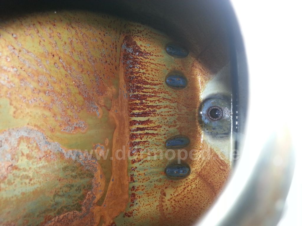

So in etwa oder sogar noch etwas schlimmer sah der Tank der Prospektschwalbe auch aus. Aber die Zitronensäure schaft das mit links wink.gif

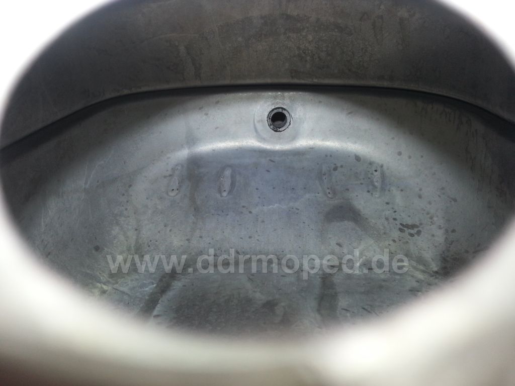

Na zwei Tagen im Zitronensäure-Bad und anschließendem Ausspülen mit Spiritus ist der Tank von innen wieder recht ansehnlich. _clap_1.gif

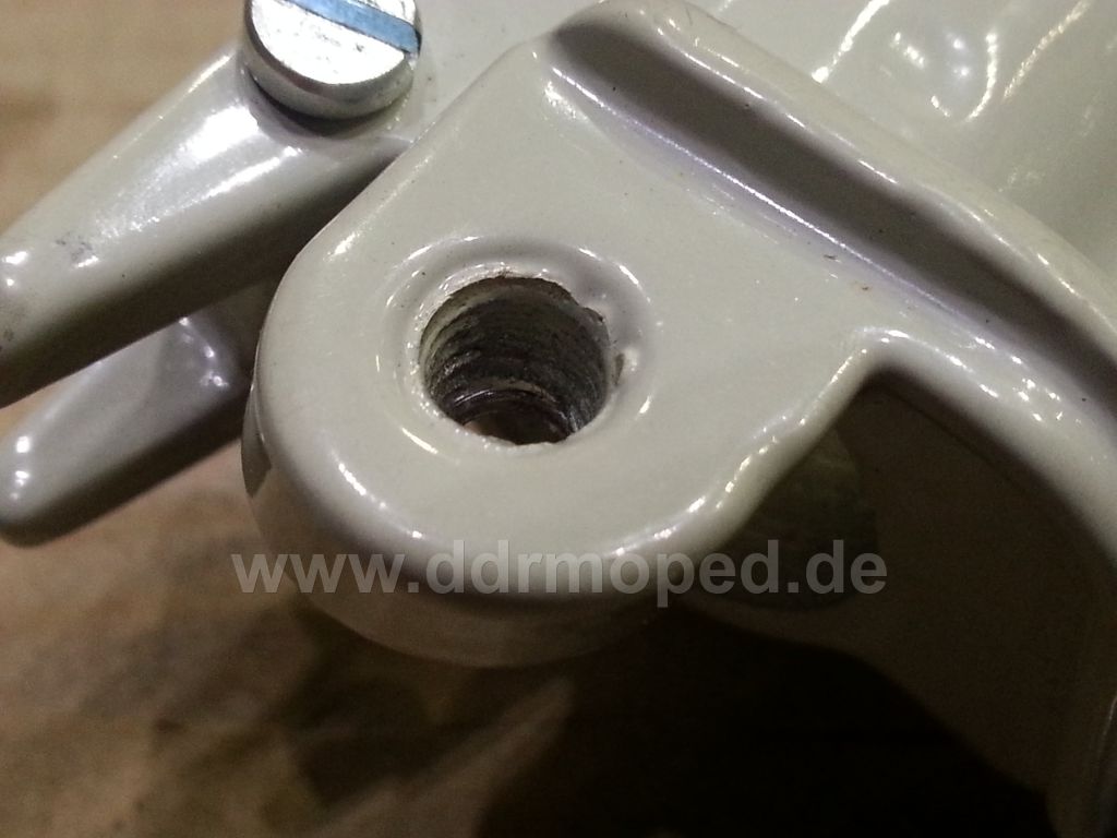

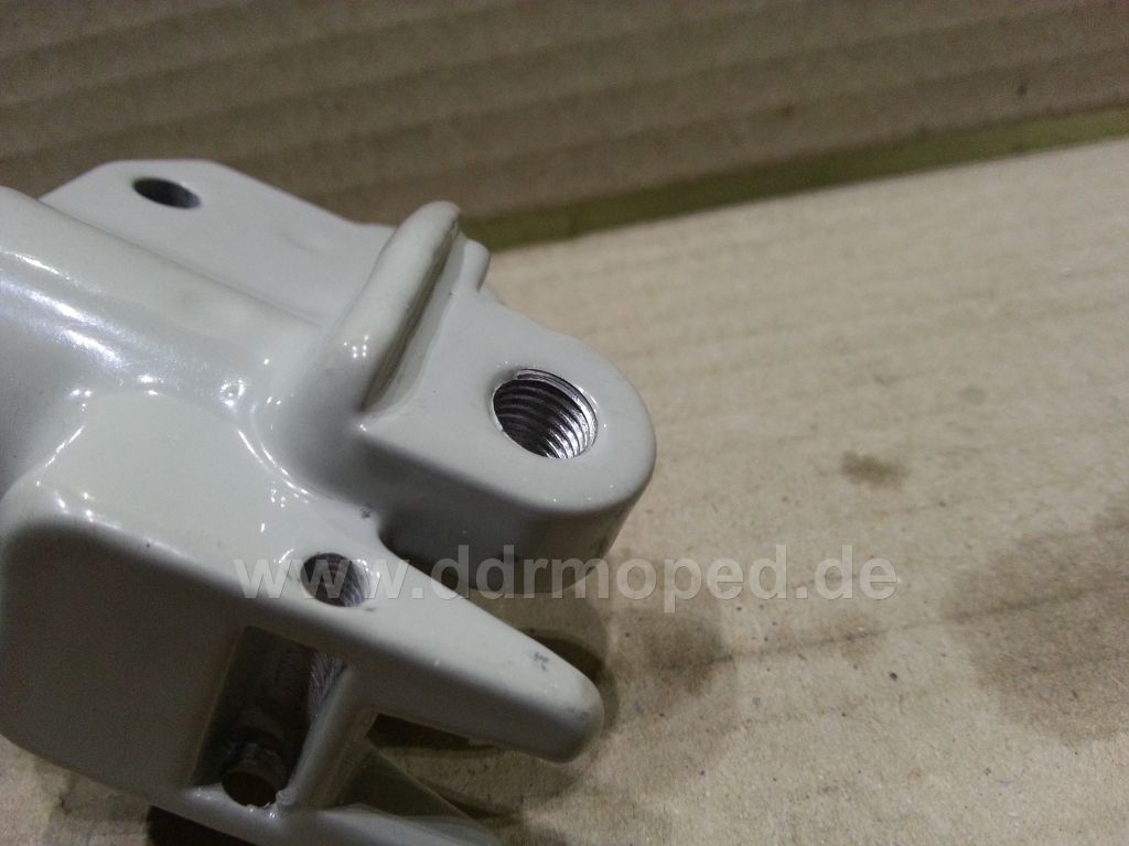

Heute habe ich mich mal um einen der vor kurzem erwähnten Rückschläge gekümmert. _clap_1.gif
Este
Geschrieben am: 04.03.2015, 23:14
Beiträge: 4234
Mitgliedsnummer.: 4385
Mitglied seit: 21.04.2011
Leider ist mir erst beim Zusammenbauen (wie konnte das nur passieren? blink.gif laugh.gif ) vor einigen Tagen aufgefallen, dass das Gewinde für die Befestigung des Lenkerblechs total im Eimer ist. sad.gif

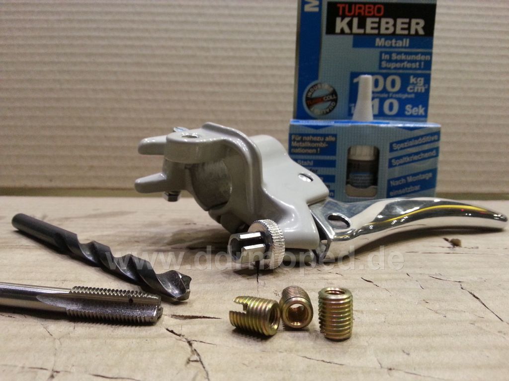

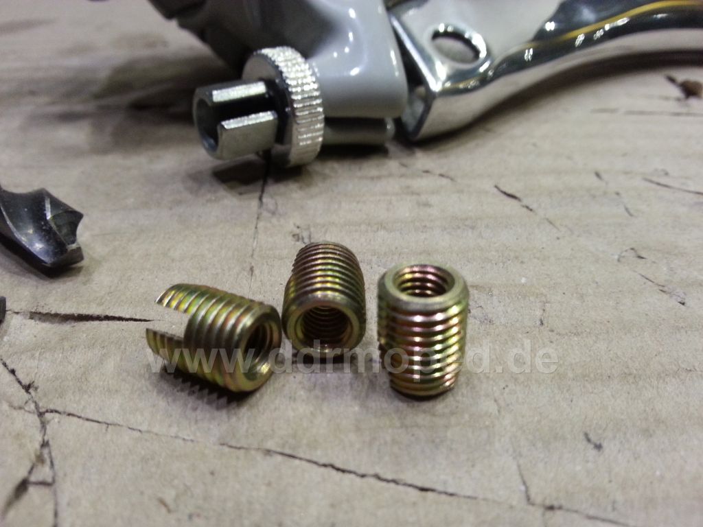

Vielleicht kennt Ihr es und für die die es nicht kennen zeige ich es hier nochmal.
Das Kind hat viele Namen, ich kenne es unter dem Begriff Gewindereparatureinsatz oder auch Ensat . thumbsup.gif
Este
Geschrieben am: 04.03.2015, 23:23
Beiträge: 4234
Diese Einsätze, von denen es verschiedene Versionen gibt , gibt es glaube ich ab M4 , d.h. für Gewinde die zu reparieren sind.
Este
Geschrieben am: 04.03.2015, 23:27
Beiträge: 4234

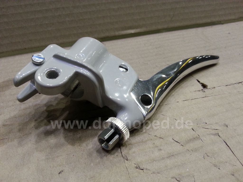

Diese haben in dem Fall ein Innengewinde von 5mm und ein Außengewinde von M8x1mm, ein Metrisches Feingewinde. wink.gif
Mit einem 7mm Bohrer wird das defekte Gewinde ausgebohrt und das Gewinde M8x1mm geschnitten.
