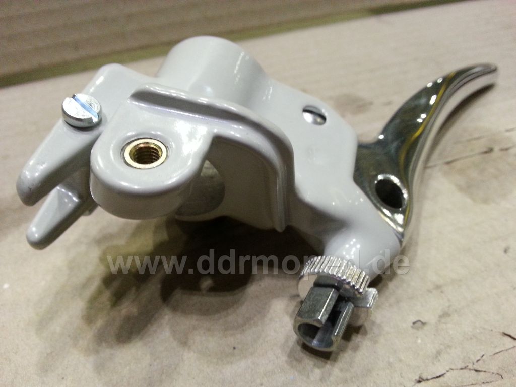

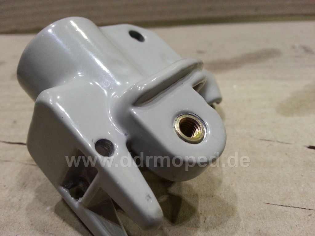

Jetzt muss natürlich der Einsatz eingesetzt werden, ich habe noch einen Klecks Metallkleber dazu gegeben.

Wieder ein kleines bisschen weiter, einen Rückschlag beseitigt kann es weiter gehen. _clap_1.gif _clap_1.gif
Das kann man übrigens bei fast allen Gewinden am Moped, selbst am Zylinder anwenden und so defekte Gewinde wieder reparieren. thumbsup.gif

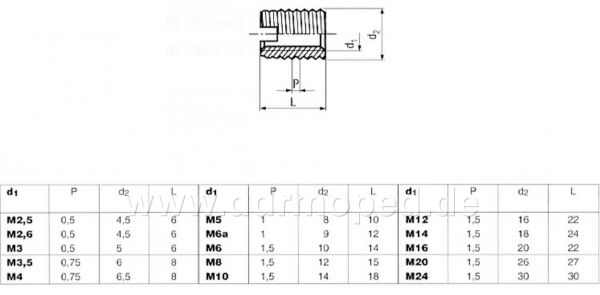

QUOTE (Este @ 04.03.2015, 23:19)
Das Kind hat viele Namen, ich kenne es unter dem Begriff Gewindereparatureinsatz oder auch Helicoil. thumbsup.gif
*Klugscheißmodus AN*
Wir verwenden die Dinger auf Arbeit. Das nennt sich Ensat Gewindeeinsatz. Helicoil ist was anderes, so was wie eine Metallspirale. Nix für ungut wink.gif

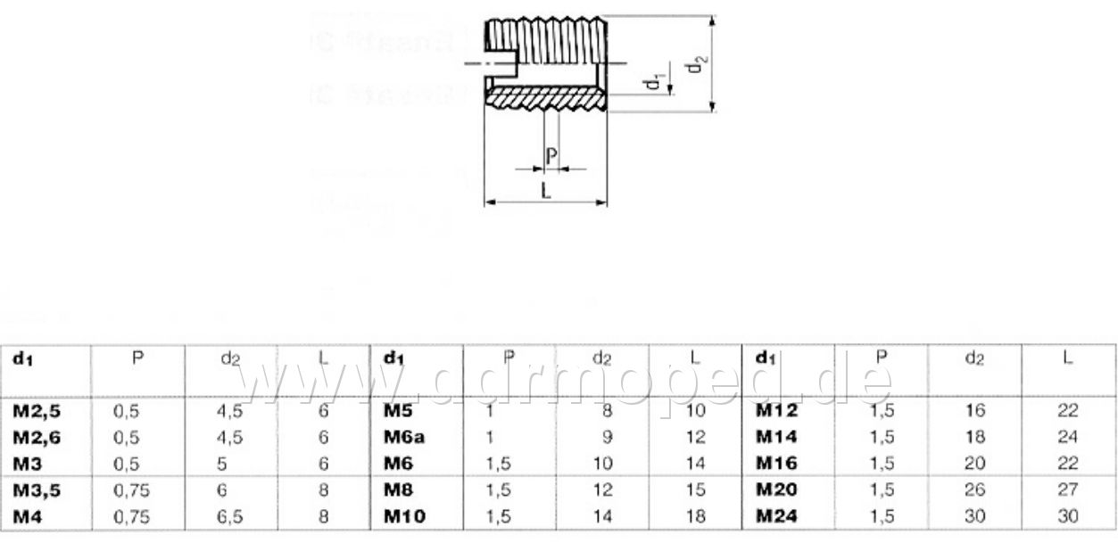

Ja Du hast Recht, es sind Ensat- Gewindeeinsätze wink.gif Ich werds korrigieren laugh.gif

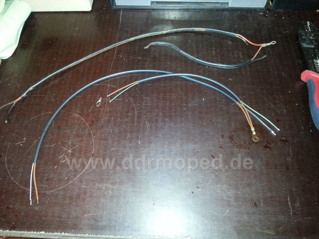

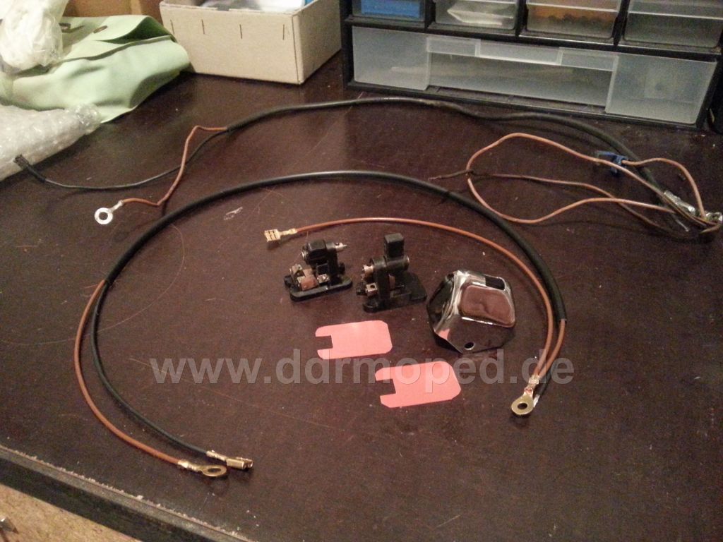

Habe ja erwähnt das ich alles neu mache. So nehme ich mir immer einen Teil des alten Kabelbaums raus und fertige den dann nach. wink.gif
Natürlich verwende ich die originalen Kabelfarben mit einem Querschnitt von 1,5 mm thumbsup.gif
Hier mal am Beispiel des Kabelbaums im Lenker für die beiden Blinker.

Zuleitung vom Blinkgeber zum Schalter und die Schalter mit den selbstgefertigten Isolierunterlagen aus Oma´s Bettunterlage laugh.gif ph34r.gif wink.gif

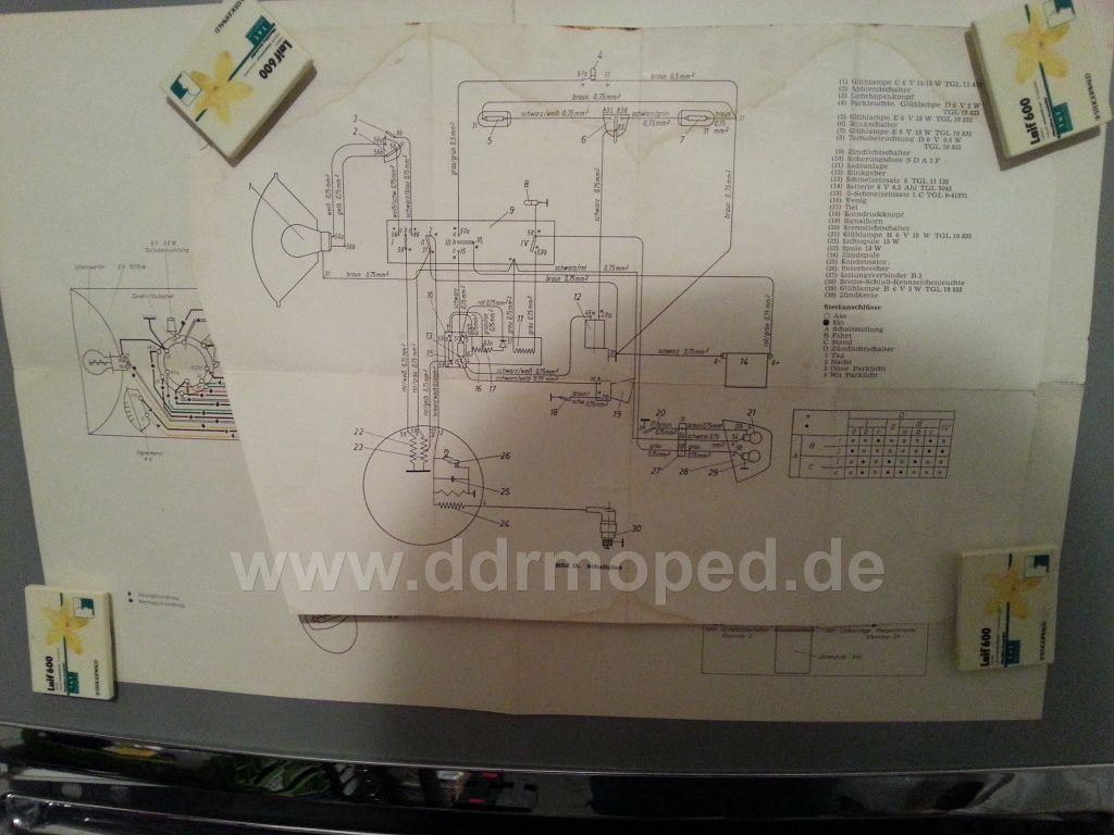

Interessant ist das in dem Schaltplan aus der Betriebsanleitung, in dem Fall vom Juli 1964 noch ein Querschnitt von 0,75mm angegeben ist.

QUOTE (Este @ 09.03.2015, 20:17)

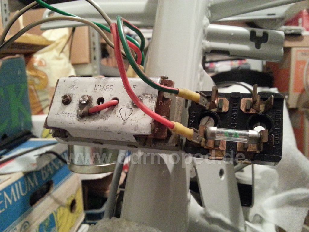

Ob die 0,75 mm bei den ersten Fahrzeugen so Verwendung fand weiß ich nicht. Müsste ich bei meiner frühen 64er messen. Aber eines ist sicher, der Kabelbaum war anders als bei den späteren Schwalben.
Den Sicherungshalter so wie du ihn hast gab es damals noch nicht. Die ganze Elektrik war anfangs etwas anders.
Müsste so aussehen.
Este
Geschrieben am: 09.03.2015, 23:24
Beiträge: 4234
Mitgliedsnummer.: 4385
Mitglied seit: 21.04.2011
Oha, ein Sicherungshalter mit Schraubanschlüssen ohmy.gif thumbsup.gif Oder ist das ein Klemmbrett neben der Ladeanlage?
Naja ich hab es glaub ich ganz am Anfang mal gesagt, die Technik wird die von der /1 bleiben, da die gute de Facto ja Baujahr 68 ist. wink.gif
Ah stimmt da war was. Ist ja schon lange her, da hatte ich nicht mehr dran gedacht. rolleyes.gif

Hast Du vielleicht ein Bild von dem Sicherungshalter im ausgebautem Zustand für mich? ph34r.gif Danke thumbsup.gif
Gast
Geschrieben am: 10.03.2015, 14:53
Schau mal hier, gleich das 1. Bild:
Klick
