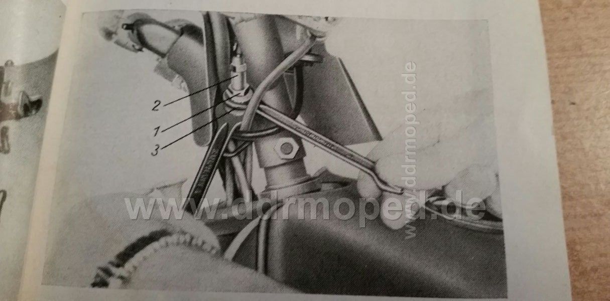

Inspiriert durch einige Detailfotos von Jörg neulich habe ich mir nochmal meine Bildersammlung angesehen und zwei schöne Details entdeckt welche ich gern, zumindest eines davon, umsetzten möchte. thumbsup.gif
Auf diesem Bild aus der BA kann mann sehr gut den Bügel am unteren Lenkerende erkennen wie er bei den frühen Schwalben verwendet wurde um die Bowdenzüge zu bündeln, wie ich finde eine sehr gute Lösung. thumbsup.gif

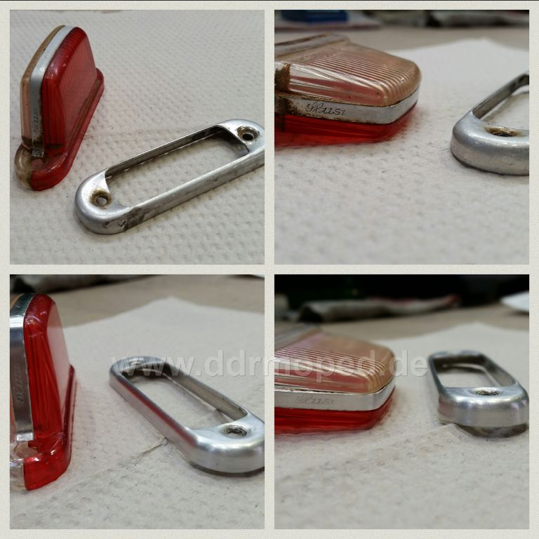

Aber ebenfalls interessant ist das Parklicht, bzw der Sockel dessen. Man kann sehr gut den Aluminium Rahmen drumherum erkennen.

Ui, das Bild is hochkannt... Vielleicht kann das Jörg drehen.
Den Bügel kann ich nicht mehr umsetzen aber dafür habe ich was anderes feines da. _clap_1.gif

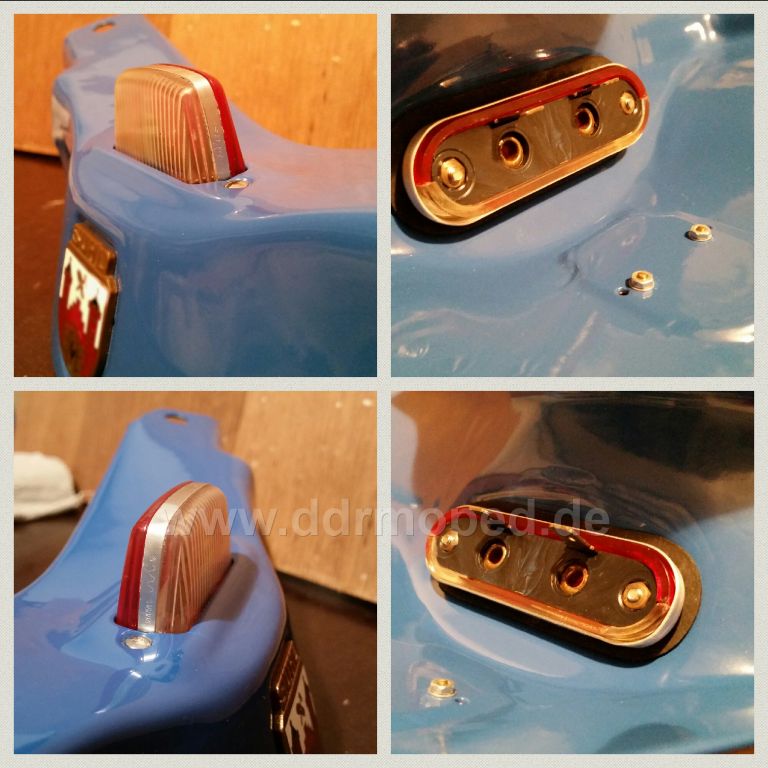

Vor lauter Grummel war ich doch noch mal eben im Keller und hab das Parklicht montiert. _clap_1.gif

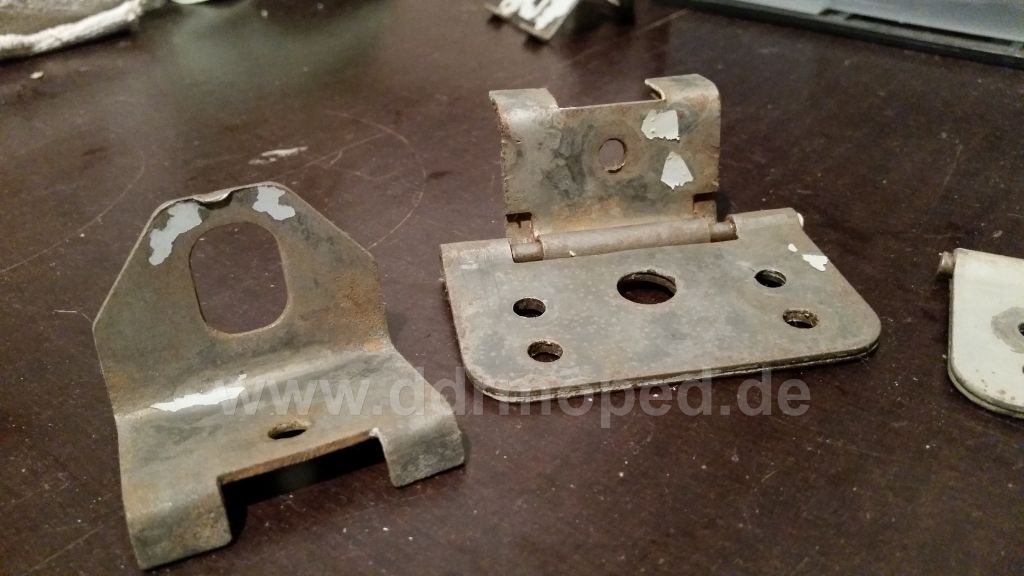

Die Sitzbankscharniere hab ich auch noch fix aus dem Säurebad genommen. Ich staune immer wieder was die Zitronensäure alles schafft. ohmy.gif Das schöne ist, daß Scharnier war festgerostet und ist nun wieder gängig. _clap_1.gif
Nun müssen die Teile nur noch frisch gepinselt werden. ( Ich weiß, da muss das eckige her aber das habe ich noch nicht auftreiben können, bevor gleich wieder jemand was zu mosern hat wink.gif )
