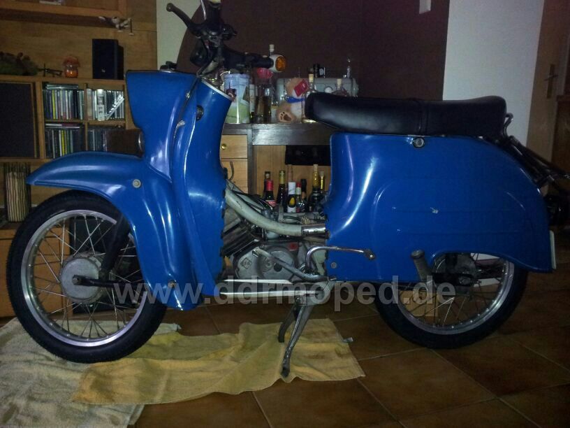

Hab da am Gummi vom Tunnel etwas Rost!
Hoffe man sieht es!
MfG Yvonne
Gruß Yvonne
Gudupower
Geschrieben am: 22.01.2013, 19:31
Beiträge: 4518
Mitgliedsnummer.: 5541
Mitglied seit: 02.06.2012
Genau, das habe ich mich auch gefragt, so wie ich es verstanden habe werden halt nur die Roststellen behandelt.
http://www.korrosionsschutz-depot.de/de/se...ds_owatrol.html
