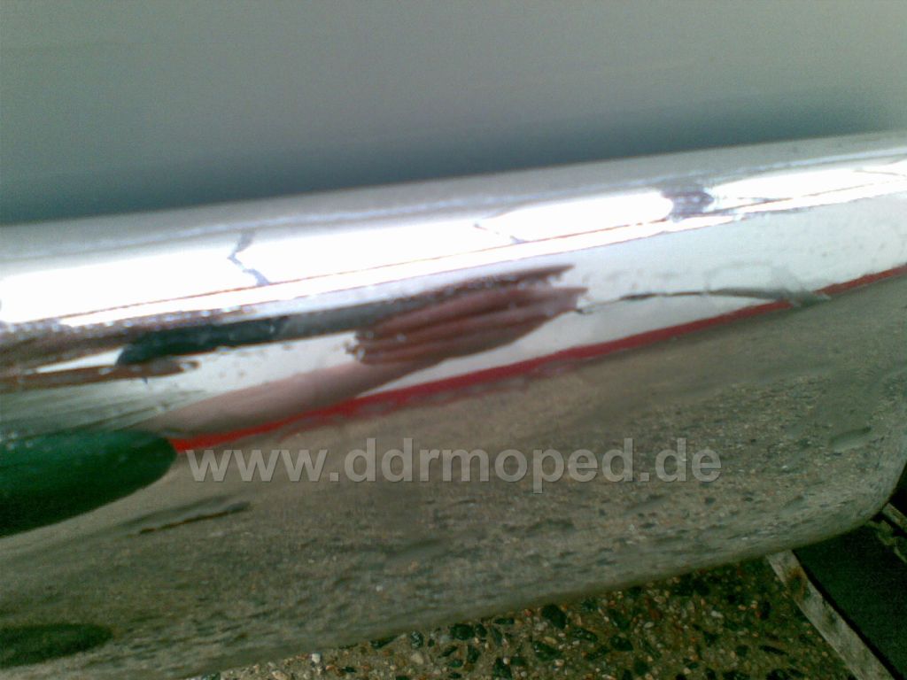

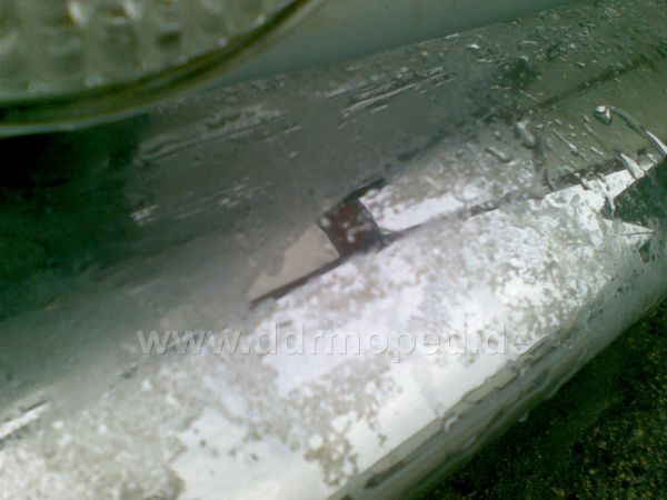

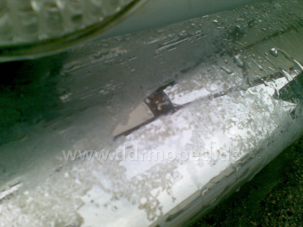

So, ich habe heute mal mein Auto gewaschen und habe festgestellt, dass das Owatrol-Öl vom Chrom der Stoßstange mit der Bürste und heißem Wasser tatsächlich gut abgeht. Die trüben Flecken, die man auf dem ersten Bild sieht, ist der Film des Öles. Darunter ist der Chrom einwandfrei.
Ich möchte aber nicht unerwähnt lassen, dass die Verwendung des Öls aus der Not geboren ward, da mein Nigrin-Hohlraumkonservierungsspray alle war. Dieses sowie auch andere spezielle Wachse zum Einmotten etwa von Caramba erfüllen ihren Zweck vollends - zumindest bei meinem Fahrzeug, welches täglich im Winter bewegt wird. In Anbetracht der doch relativ hohen Kosten von Owatrol, ist die Verwendung für solche Zwecke jedoch wenig sinnvoll.
