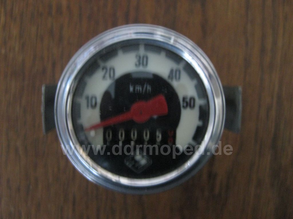

Ein paar Fragen beschäftigen mich im Moment welche Farbe hatten die Griffe am 64er und welcher Tacho war verbaut.Krümmerlänge, Auspufflänge schräges oder glattes Endstück.

Geschrieben am: 17.02.2013, 13:08
Beiträge: 12030
Tacho ? Ist doch wohl klar .
Dieser :
Sorry ! Ist ein bissel unscharf . Aber, man sieht, welcher gemeint ist . wink.gif
