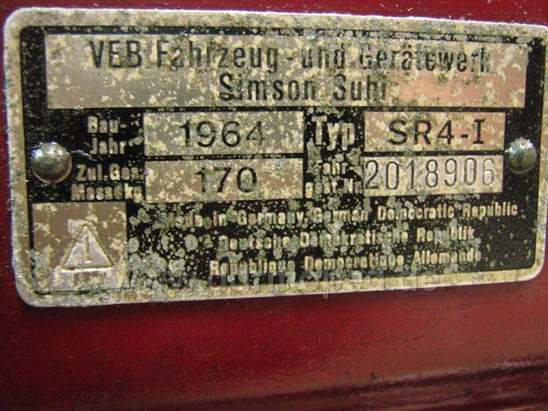

Meiner z.B. 2018906.
Steht die auf dem Typenschild und auf dem Rahmen so?
Fotos (helle) wären bei Gelegenheit nicht schlecht.
mfg Toni
1964 Spatz, rot, patiniert
