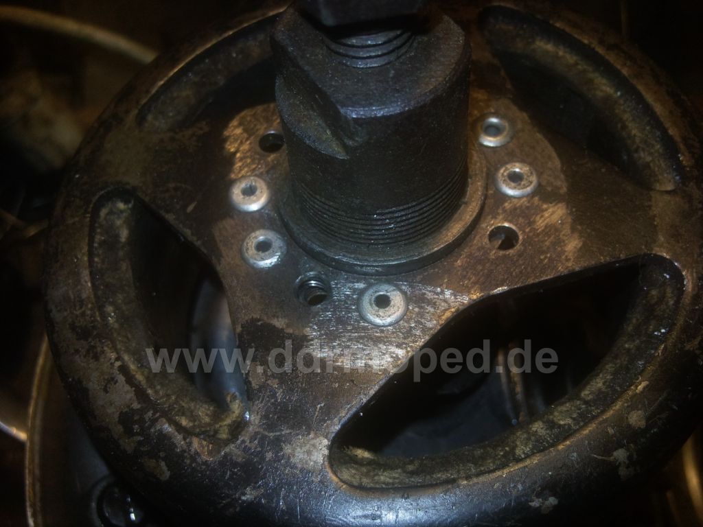

Danke Michel,
Das Nieten trau ich mir gerade noch zu auch das Arbeiten an Mopeds bereitet mir keine grossen Schwierigkeiten ich muss nur ab und zu mal wissen wie was Original war .Aber da giebt es hier ja Gott sei dank die richtigen Leute dafür. thumbsup.gif
Geschrieben am: 22.01.2013, 16:19
Beiträge: 4217
Da hat einer ein "modernes" Polrad auf die alte Polradnabe mit dem schlanken Kegel genietet. Wahrscheinlich war das alte Polrad kaputt, Magneten gebrochen oder hat keine Leistung mehr gebracht und Ersatz war nicht mehr zu beschaffen.
Die Hohlniete würde ich aber in der Tat auch entfernen und vernünftige aus vollem Stahl einsetzen.

Ja das sehe ich genau so, habs nochmal besser geknipst.

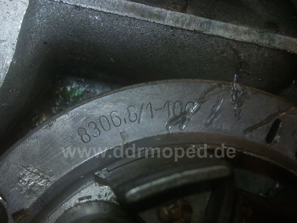

@ domdey,
hier Alex die Nummer der Grundplatte.

8306.10-010 steht aufdem Polrad.

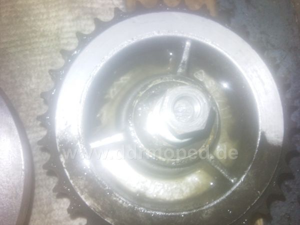

Ich hab heute nicht viel gemacht nur mal etwas mit dem DDR Pestizid laugh.gif Leunamot rumgepinselt
ich finde es nicht schlecht.
5 Minuten einwirken und siehe da.......

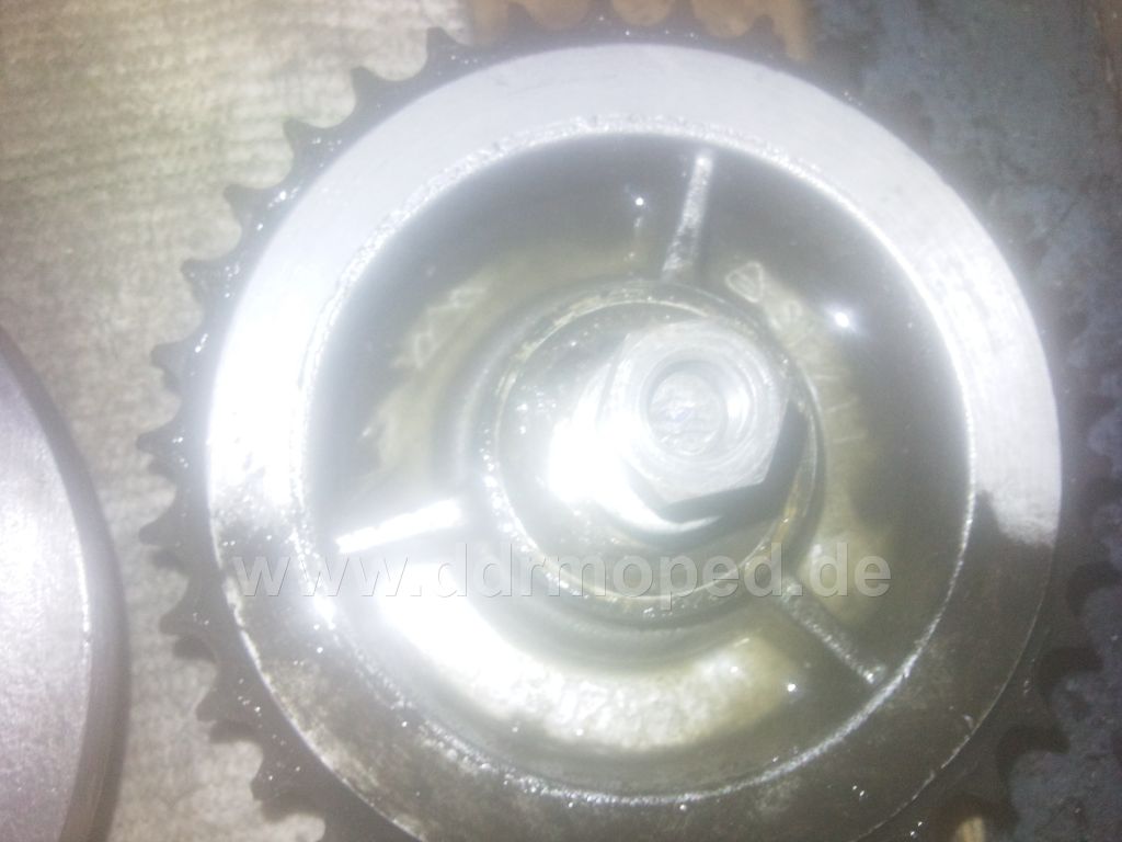

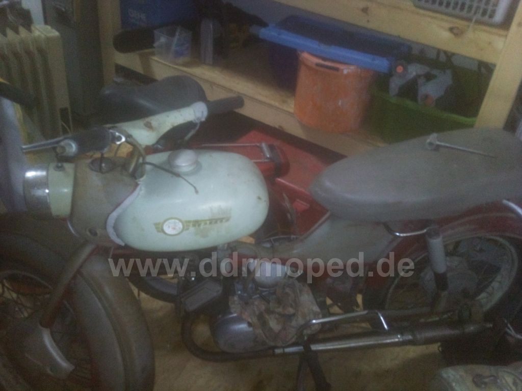

noch etwas am Rande das ist das nächste Projekt aber eins nach dem anderen smile.gif

Die Grundplatte ist voll korrekt !
Das Polrad ist grundverkehrt !!!
Die Nummer müsste sein 8306.8-010 .
Die Soemtron-Kurbelwelle hat rechts Konus 1:10 .
Da der Vorbesitzer das passende Polrad nicht bekam, hat er einfach einen alten Nocken mit einem neueren Polrad "kombiniert" . biggrin.gif
Original-Nummer :8306.8-010 .
