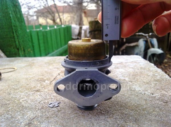

Hallo Freunde! Ich möchte Sie bitten, ein paar Fragen zu einem Schwimmer Vergaser BVF NKJ 123-4.Wie sollte dieser Abstand sein?

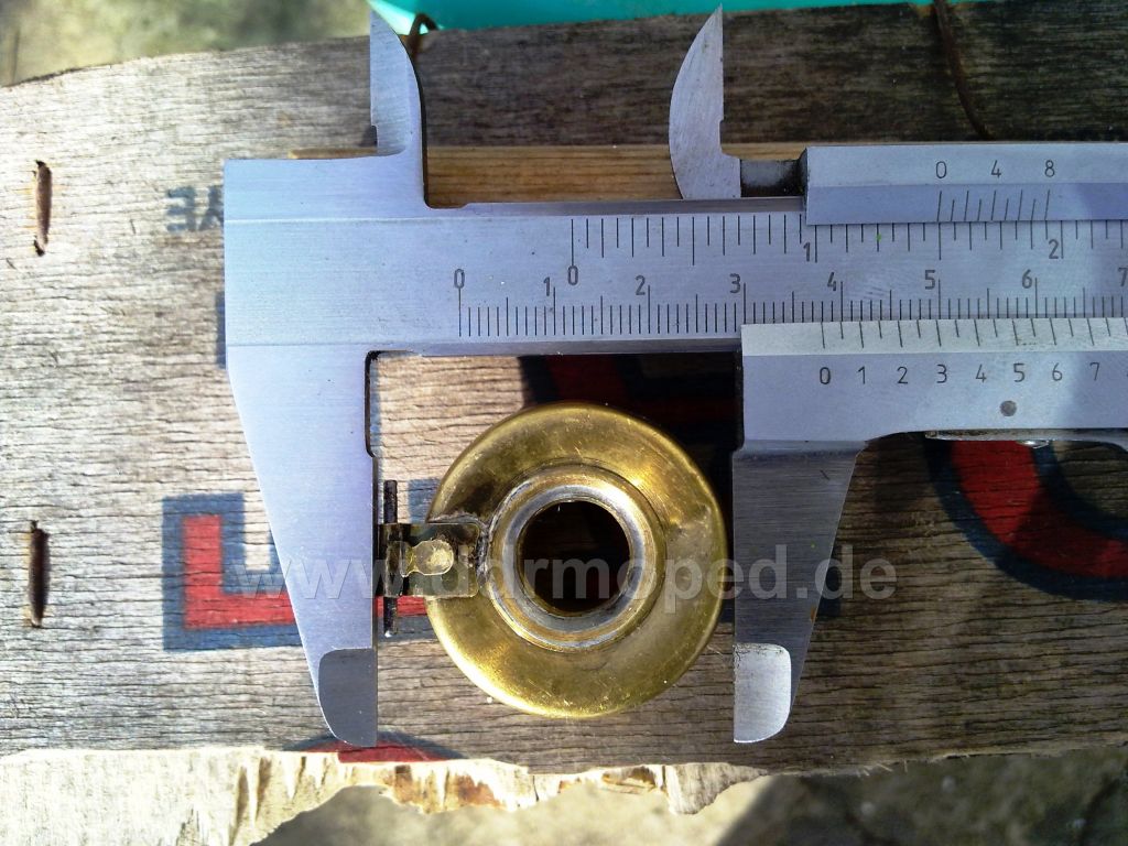

Und diese Abstand zu?

der Abstand auf dem zweiten Bild sollte 19mm ohne Dichtung betragen wink.gif

Mein Ergebnis:
Oberes Bild Maß 37,8 mm
unteres Bild Maß 17,8 mm.

Hallo Wolfgang,
bei 17,8mm ist vermutlich der Benzinstand etwas hoch. Mir ist bekannt, dass die Werkstätten die Vergaser über den Daumen mit 19,0 bis 19,5mm eingestellt haben.
