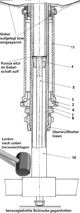

Und hier nochmal ein Bild zur Veranschaulichung des Problems

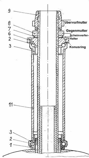

Ich bedien mich mal kurz Wolfgangs Skizze um das Problem zu erklären.
Der Lenker ist raus. Allerdings ist sind Muttern und Gabel immernoch an ihrem Platz.
Außerdem lässt sich jetzt die obere Mutter (pos. 9) drehen aber lösen lässt sie sich immer noch nicht.
So dürfte das jetzt aussehen:

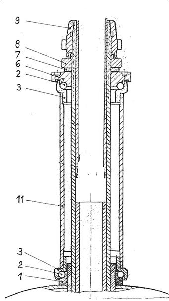

Wenn der Lenker raus ist, sieht es so aus, wie auf dem Bild unten.
Wenn sich die Pos. 9 bereits drehen lässt, wird sie sich auch abschrauben lassen (Feingewinde).
Wenn Du dann die Pos. 8 abschraubst, kannst Du den Lampenhalter abnehmen.
Dann schraubst Du den Konusring (Pos. 6) herunter und kannst die Gabel herausziehen.
