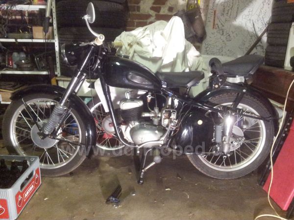

Hallo Leute!
Es ist soweit!
Seit gestern bin ich stolzer Besitzer einer 3er RT.
Sie macht eigentlich nen schlanken Fuss, springt einigermaßen
an und Elektrik funzt alles in allem auch.
Nu wollte ich erstmal über alles rüberschauen und bin an der ersten Hürde gescheitert.
Lt Anleitung soll da nen Peilstab inner Einfüllstutzenschraube hängen.
A) Nehm ich an, dass es beim langen Ansaugkanal der 3er normal is, dass man den Versager verdrehen muss um ran zu kommen.
B)dachte ich dass an der Schraube darunter jenner Stab hängen würde - tat er nich.
Gibt es nun anner 3er aufgrund des Kanals nun ne andere Möglichkeit den Ölstand zu checken?
Gemessen hab ich 9,5 cm ab Oberkante Gehäuse. Erscheint mir zu wenig.
Sollte mein Handy es mitmachen, hängt nen Foto dran.
Besten Dank schonmal
Gruß au Machteburch!
Icke.

Hallo Icke,
unterm Kickstarter ist die Ölkontrollschraube.Die musst du rausdrehen und so viel Öl auffüllen bis es dort rausläuf.Ca. 0,5 Liter. Gruß Toralf
Gruß Toralf

Wer lesen kann und gleich zur richtigen anleitung greift, is klar im Vorteil. Besten Dank trotzdem!
