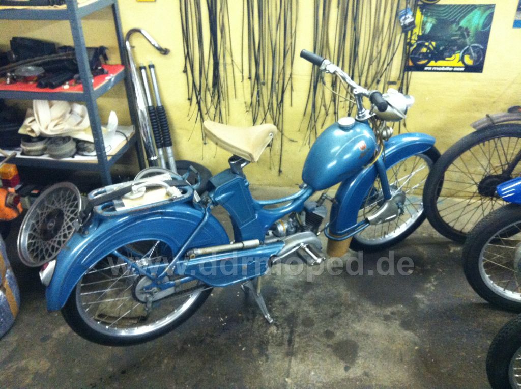

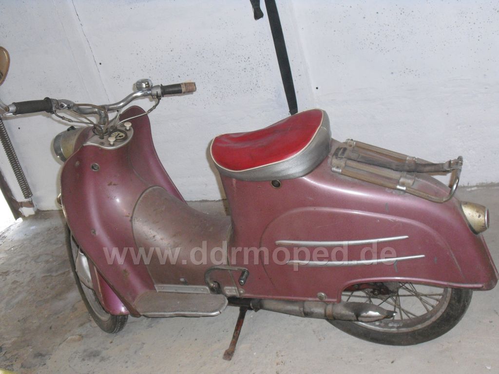

Vielleicht mal noch paar Bilder....
SR2 vorher...

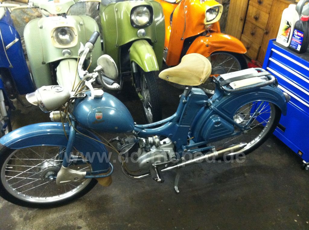

SR2 nachher...
Nach Politur und Wachs...
Gruß Lutz

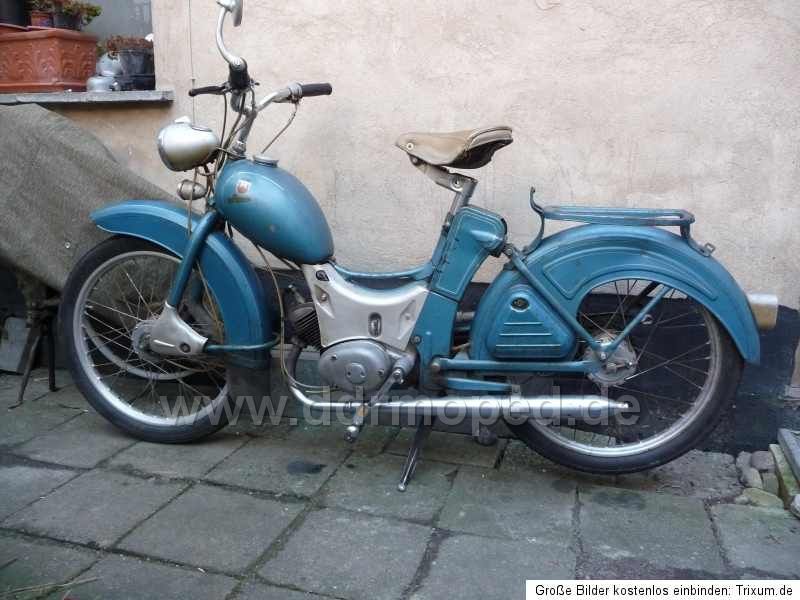

Andere Seite...

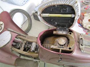

Hier KR 50.. Der Tunnel hat sich schwarz bzw matt geärgert laugh.gif !
Das Fahrzeug stammte aus erster Hand. Es ist definitiv der original Tunnel. Warum also dies verschiedene ausbleichen...

Hoffe das man es halbwegs erkennen kann.. Unter der Sitzbank alles thumbsup.gif

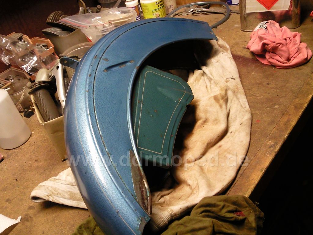

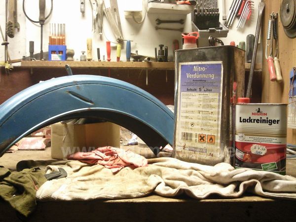

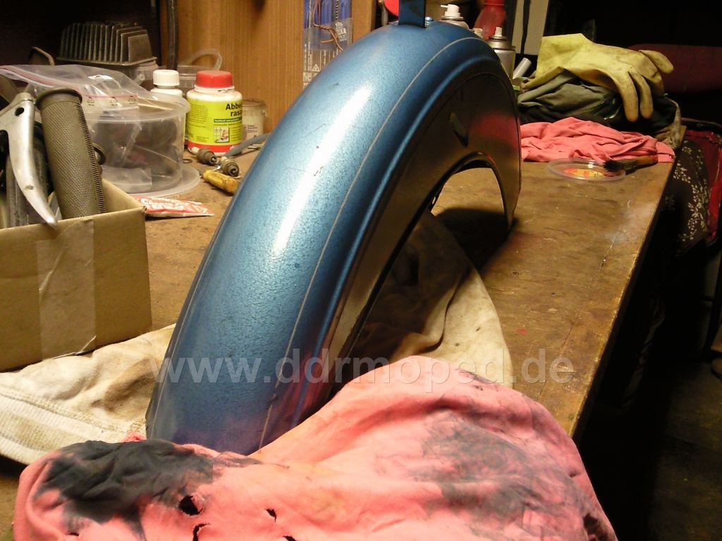

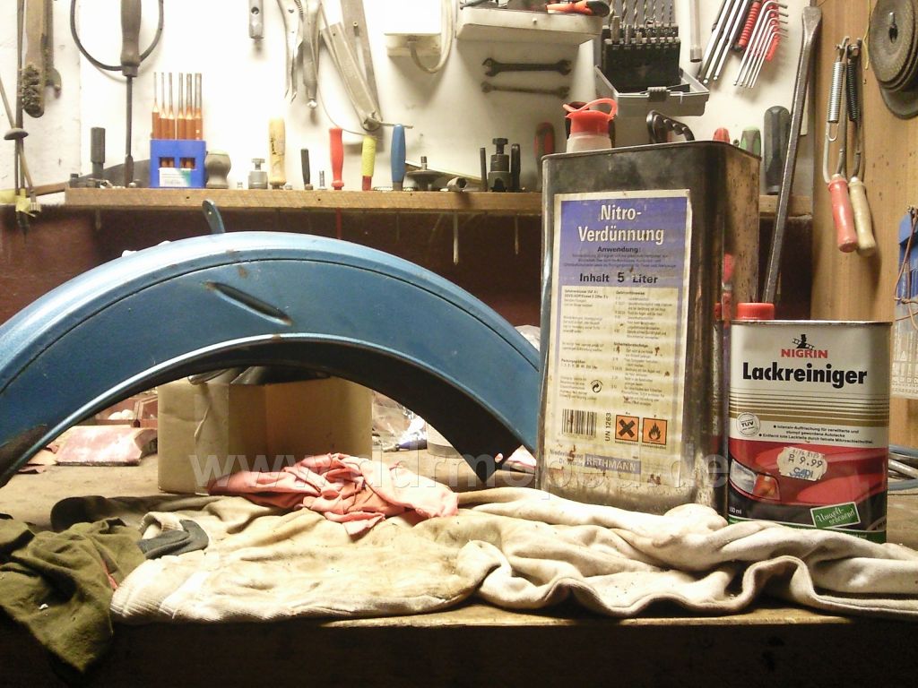

Ich hab heute auch mal mein Vorderkotflügel bissel bearbeitet, grob gereinigt war er schon. Ich bevorzuge die radikale Methode mit Nitroverdünnung und danach Lackreiniger, zum Schluß hab ich noch mit Owatrol nachbehandelt. Bin mit dem Ergebnis ganz zufrieden und es ging relativ schnell. smile.gif

hsllacky

Nach dem Lackreiniger, der Lappen hat durchaus bissel Farbe angenommen...
Gruß Ronny

was beim maronen Spatzblech kaum zu schaffen war. Man muß also schon etwas vorsichtig zu Werke gehen, trotzdem bin ich beeindruckt was der alte Lack alles aushält. thumbsup.gif
Leider sieht mein Federkasten nach der gleichen Behandlung deutlich dunkler/gelblicher aus. (Vorderschutzblech stammt von einem anderen Essi)
