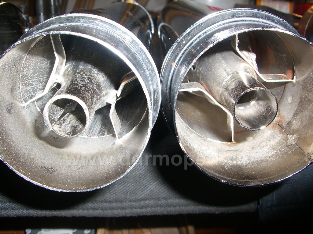

> Kauf von Originalen Auspuffanlagen aus DDR Bestand, Sind die wirklich original?

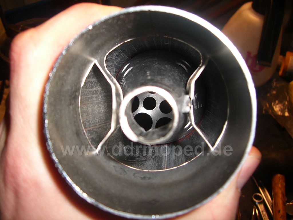

Geschrieben am: 18.01.2013, 17:45
Beiträge: 223
Mitgliedsnummer.: 5803
Mitglied seit: 29.08.2012
MZA
Motorregneration aller Simsonmotore
Meldet euch einfach per PN.
MfG Enzo
Simson S51 B1-4
Geschrieben am: 18.01.2013, 17:47
Beiträge: 223
Im Vergleich ( links MZA, rechts DDR)
MfG Enzo

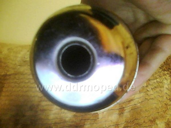

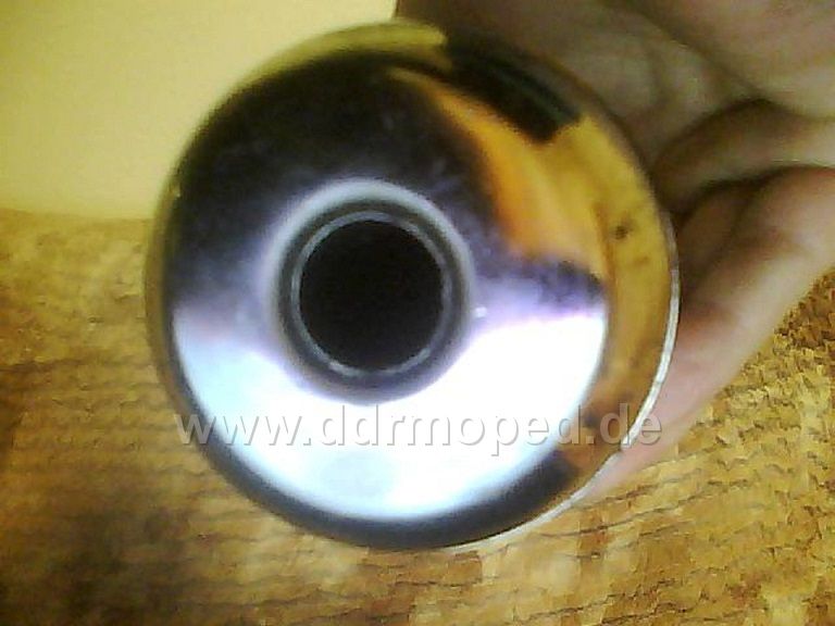

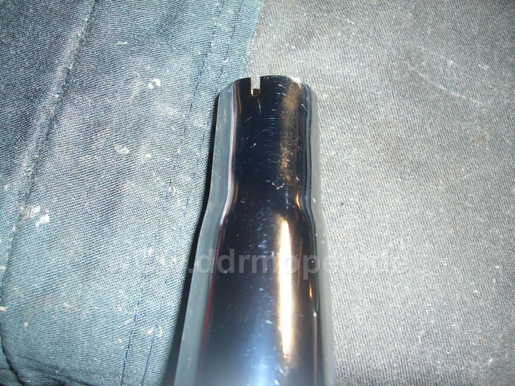

Simson S51 B1-4
Geschrieben am: 18.01.2013, 17:49
Beiträge: 223
Verjüngung
MfG Enzo
Simson S51 B1-4
Geschrieben am: 18.01.2013, 17:53
Beiträge: 223
Auch wenn es kein DDR Auspuff sein sollte bin ich von der Qualität mehr als begeistert.
Der Gegenkonus sieht aber wirklich nach nachbau aus aber wie gesagt der Chrom ist sehr gut.
MfG Enzo

Sachswolf
Geschrieben am: 18.01.2013, 19:44
QUOTE (Simson S51 B1-4 @ 18.01.2013, 17:44)
DDR
nicht wirklich..ist Nachbau
Geschrieben am: 18.01.2013, 23:55
QUOTE (Simson S51 B1-4 @ 18.01.2013, 17:53)
Hab ich doch gesagt, dass es kein originaler Auspuff aus DDR Produktion ist. wink.gif
Und wegen der Qualität kann ich nur sagen, dass die Nachwendeauspufftöpfe noch wesentlich bessere Chromqualität aufwiesen alsspätere Nachbauten.
Darf ich deine Beiträge zwecks des Auspuffes, in einen eigenenen Thread in Nützliches verschieben? Hier geht das irgendwann unter und ich würde das gerne dauerhaft erhalten, dass man bei Bedarf darauf zurükgreifen kann.

QUOTE (SimsonSammler1234 @ 16.01.2013, 09:44)
QUOTE (andi2 @ 16.01.2013, 07:59)
Möchte hier keine Teilediskussion lostreten,aber die Originalen DDR püffse waren nicht gestempelt und hatten nicht diesen Absatz (Verjüngung)vor dem Krümmeranscluss.Vielleicht Wendezeitproduktion, aber wenn die Qualität stimmt.Lasse mich aber auch belehren.mfg andi cool.gif
Hi Andi,
Ende der 80er nahe an der Wende dran und auch kurz nach der Wende noch waren die Auspufftöpfe gestempelt und hatten im Endstück das Simson Logo eingeprägt. Ich habe selbst solche Auspufftöpfe nach der Wende gekauft. Damals kostete ein Auspuff ca. 70 DM in der Simson Werkstatt meines Vertrauens. Viel Geld für die damalige Zeit noch. Ich war da ja auch noch Schüler.
Und wie bereits erwähnt hatten die originale Töpfe diese Verjüngung nicht. Daran kann man Original und den Nachwendenachbau unterscheiden.
Jörg

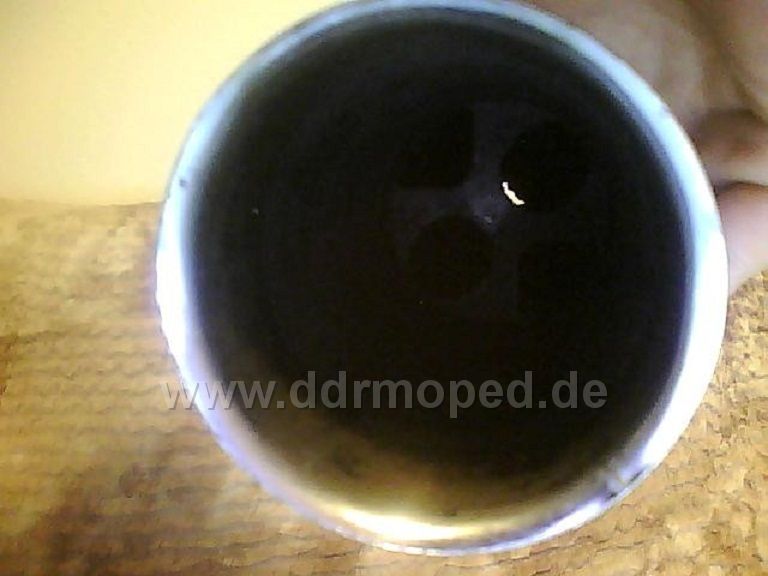

http://kleinanzeigen.ebay.de/anzeigen/s-an...435636-218-3810
Hallo Jörg auf dem letzten Bild von diesen Auspuff siehe diesen Link hier kannst du sehen das da an den Auspuffendstück ein Simson Logo mit drin ist und sogar eine Nummer.Ich habe bei mir Zuhause auch noch 2 Auspuffendstücke in Chrom wo kein Simson Logo mit drin ist und auch keine Nummer.Sind die etwa auch ein Nachbau ??
Grüße Stern.
Stern
Geschrieben am: 21.01.2013, 01:13
Beiträge: 132
Mitgliedsnummer.: 6055
Mitglied seit: 11.12.2012

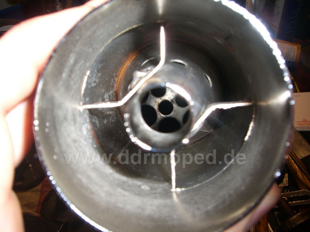

Hallo Jörg ich habe soeben noch 2 Bilder für dich gemacht damit du sie und die anderen hier sehen können.
Grüße Stern

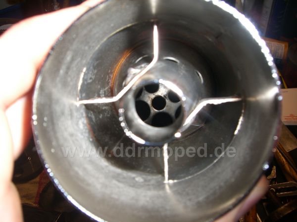

Stern
Geschrieben am: 21.01.2013, 01:15
Beiträge: 132
Bild 2
Grüße Stern.
andi2
Geschrieben am: 21.01.2013, 06:23
Beiträge: 3187
Mitgliedsnummer.: 1290
Mitglied seit: 31.05.2008
Hallo Sterni,das sieht wieder nach original DDR aus(was man erkennen kann).mfg andi cool.gif

HarryT
Geschrieben am: 21.01.2013, 09:23
Beiträge: 263
Mitgliedsnummer.: 262
Mitglied seit: 30.04.2006
Die Verarbeitung sieht sehr gut aus. Eine Verjüngung gab es am DDR Auspuff bis 1986 nicht.
Wie es in den danach folgenden Jahren war, weiß ich nicht.
Die Stempelung auf der Tüte hat mein 1986ger Auspuff auch.
Bei der Materialanalyse kann man den Nickelgehalt mit über 90% nachweisen.
Und das ist wichtig.
Kein Nickel unterm Chrom und er rostet.
Vielleicht hast du ja die Möglichkeit eine zerstörungsfreie Analyse machen zu lassen.
Weiß ja nicht wo Du arbeitest.
Schlußendlich, wenn die Verchromung ordentlich gemacht ist, ist das ein Schnäppchen.
