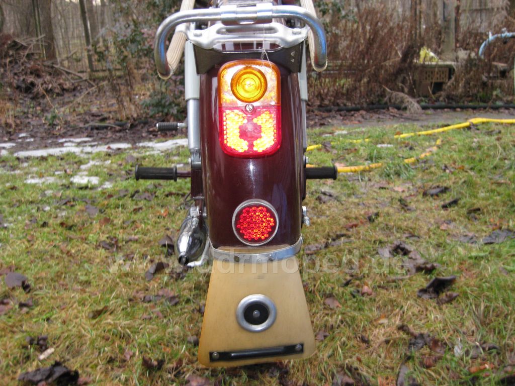

Weiterhin war keine Rücklichtkappe mehr vorhanden,kann mir jemand sagen ob ein orange/rotes Glas oder ein rote ran gehört?

Der rot/rote Lichtaustritt war ab November '66 Serie . Der Baldauf-Rückstrahler entfiel darauf hin . Hat deiner noch eine Bohrung 5,5mm Dmr. unterhalb des Schlusslichts ?

unterhalb des Rücklicht ist ein Rückstrahler M5(Baldauf).Demzufolge muß ein Orange-rotes Rücklichtglas ran.
Ich mache morgen mal Bilder.

Richtig ! Dann gehört noch die alte rot/gelbe Austrittskappe ran . thumbsup.gif
