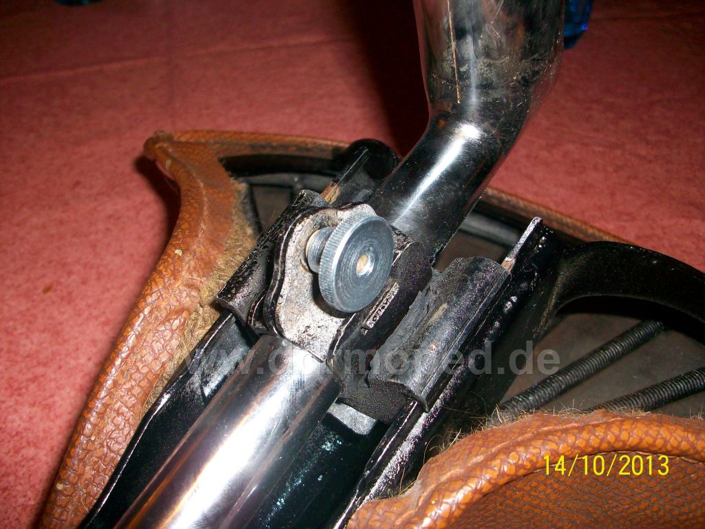

Habe zuletzt den SR 1 in der Kur gehabt. Obwohl ganz gut aufgebaut, war doch so einiges im Argen. Die 13er Muttern sind nun 14 geworden, die Schmiernippel a.d. Vordergabel sind nun auch richtig, zum Glück im Bestand noch gefunden.
Die überstehenden Muttern am Schwingbolzen der hinteren Schwinge habe ich mit schmalen Muttern aus unserem Schraubenladen getauscht. Sieht jetzt stimmig aus.
Der Sattel hat nun eine Rändelmutter, 0,75 €!:
Gruß, Sven

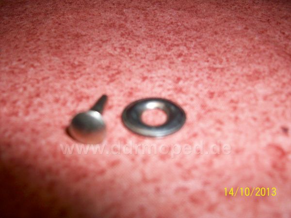

Die Niete am Sattel sind neu, aber falsch, da ohne U-Scheibe. Hierzu habe ich einen Billigvorschlag: Die Spaltniete gibt es für 20 Cent beim Schuster vor Ort. Die Scheiben von Dachdeckerschrauben entsprechen durchaus den originalen Scheiben, einfach schlachten. Ist insgesamt sehr viel preiswerter!
Frage noch hierzu: Muss da hinten vor dem Spalten noch eine U-Scheibe drauf oder direkt am Sattelgestell spalten?
Bild des Billigniet: (leider mies)
Gruß, Sven

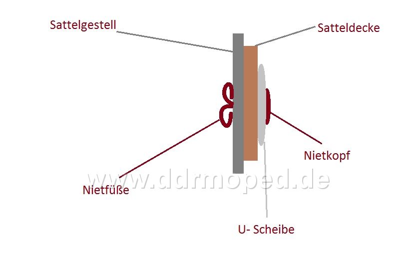

Hy, die Niet wird direkt aufgespalten.

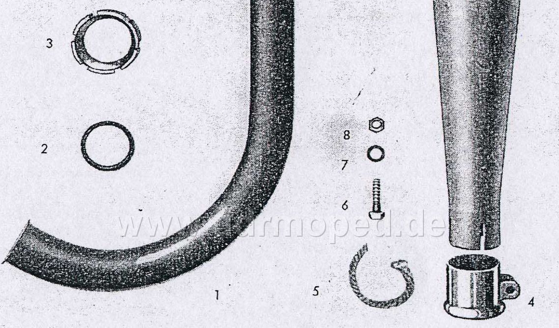

Auf einer E-teilliste hatte ich gelesen, dass an den Auspuffkrümmer 2 Dichtringe gehören. Offenbar soll einer zwischen Krümmer und Zylinder und der andere zwischen Krümmer und Krümmermutter hinter die Bördelung.
Problem ist dabei, dass die Krümmermutter dann noch höchsten zwei Umdrehungen draufgeht, kann also nicht sein. Scheint für spätere Modelle zu sein mit größerer Krümmermutter.
Gehört also nur ein Dichtring ran? Wo muss der dann hin, Var. 1 oder Var. 2 meiner Aufzählung?
Danke!
Gruß, Sven

Normal müssten da ein paar Umdrehungen mehr draufgehen.
Der Krümmer wird nur mit einer Kupferdichtung zwischen Krümmer und Zylinder festgeschraubt.
Es kann sein, dass wer noch ein Ring zwischen Krümmer und Krümmerschraube gelegt hat, weil die Wulst vom Krümmer platt ist und nach dem festschrauben immer noch wackelte.
Das und dann noch mit der Dichtung zusätzlich passt dann nicht mehr die Krümmerschraube richtig drauf.
In der Verbindungsschelle vom Krümmer zur Tüte kommt das hier:
https://www.ddrmoped.de/shop/katalog/dichts...er-wulstschelle
Geschrieben am: 05.12.2013, 22:52
Hallo Sven,
ich kenne nur die Variante mit zwei Ringen, einen vor und einen hinter die Bördelung des Krümmers. Wenn diese neu sind, kann es mit dem Gewinde schon mal knapp werden. Da die Dichtungsringe eine temperaturfeste Füllung enthalten, drücken sich diese aber beim Anziehen recht schnell zusammen.
Die Ersatzteillisten weisen auch zwei Ringe 28x34 aus. Also wird es auch so gewesen sein und passen muss es auch.
