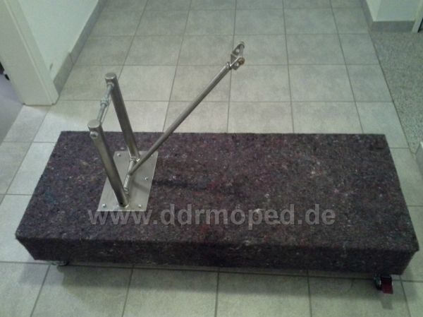

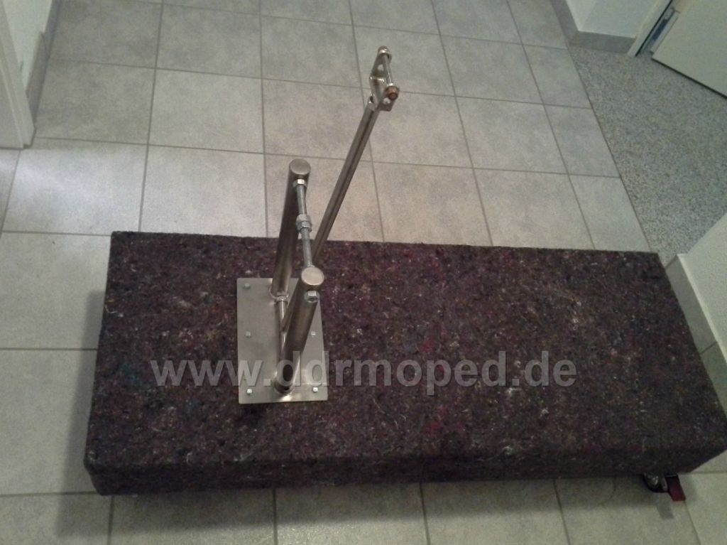

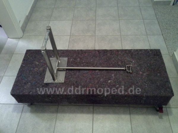

Hallo liebe Gemeinde,
enlich habe ich die Idee vom andi2 umgesetzt. Ich denke mal das müsste funktionieren mit der solo Rahmenhalterung. thumbsup.gif
Aber schau selbst ....die Bilder.

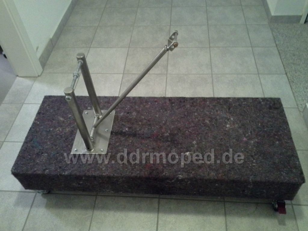

Die Stebe nach vorn zur Motoraufhängung am Rahmen ist verstellbar....

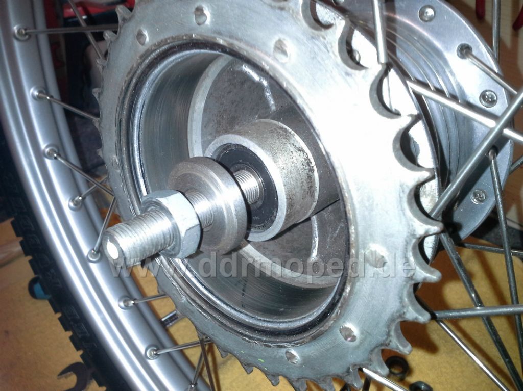

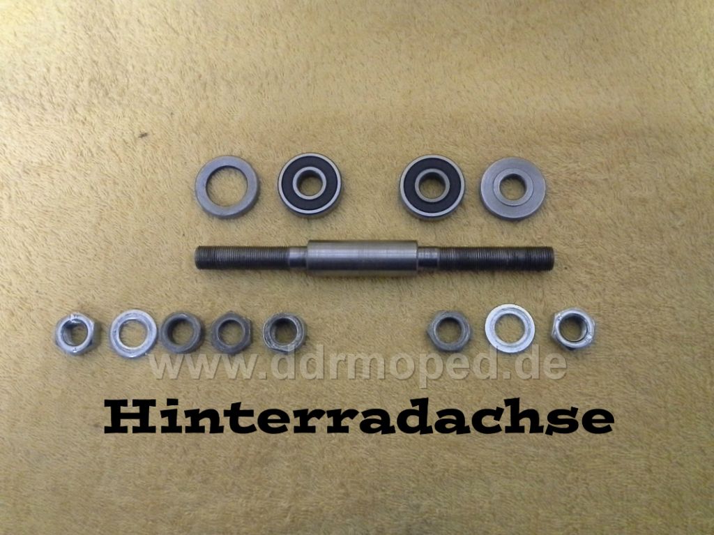

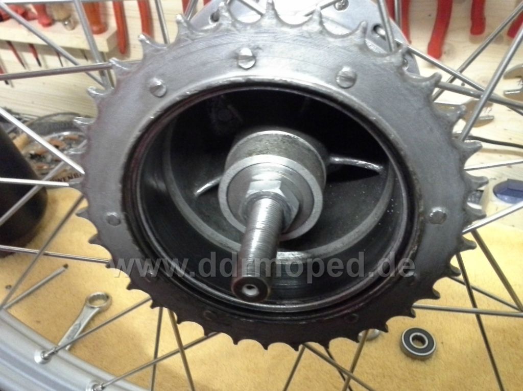

Dann habe ich gestern meine Achsen vom Dreher bekommen und die Felgen sind auch zurück vom beschichten. _clap_1.gif thumbsup.gif
Also gleich mal ran und die Räder eingespeicht, zentriert und die Achsen eingesteckt.
