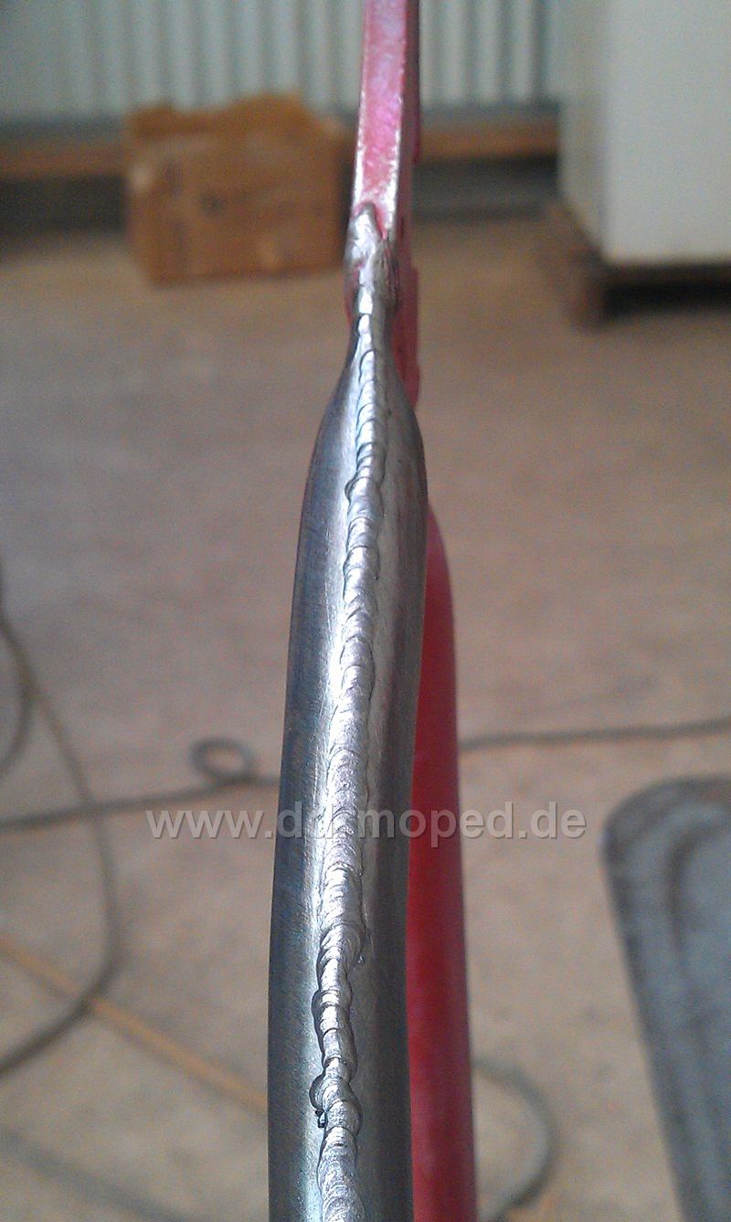

Hallo Tony, konnt heute um 12.30 Uhr meine Schwinge in Empfang nehmen, dank DHL Express smile.gif kostet zwar ein wenig aber was soll´s
Gleich mal den Schaden begutachtet hmm.gif und losgelegt.
Zuerst mal die Stelle schön sauber gemacht, da ich das mit WIG geschweißt habe. Ich denke mal Hartlöten bringt mir zu viel Hitze ins Material.
Nach einer Minute ,40 Ampere und 2mm Draht sah es dann so aus .

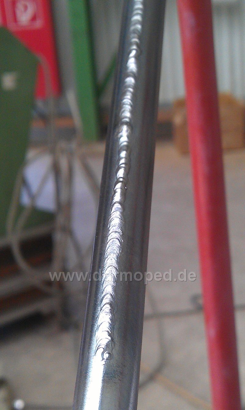

Schnell zurück in die Werkstatt, fix mit der Polifanscheibe die Naht weggemacht und danach nochmal eine Oberflächenrissprüfung machen lassen (2te Bild). Lasst euch net von den Punkten stören das sind leichte Rostflecken ohmy.gif Das Teil lag nur 1 Stunde draußen bei leichten Schneefall, so schnell kann´s gehn.

thumbsup.gif thumbsup.gif thumbsup.gif besser geht es nicht WIG ist natürlich noch besser thumbsup.gif
