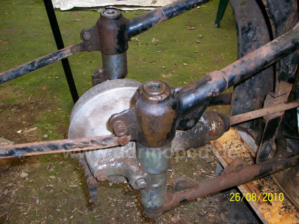

Weitere Fehlteile waren die Lampenhalter und die oberen Gabelhülsen. Die haben auf der Oltema richtig Geld gekostet. Das Hintere Schutzblech hatte einige Risse, welche ein Bekannter schweißte. Kann ich leider nicht selber.
In der Gabelbrücke im Guss war auch ein Riss. Auch im Sattelgestell war ein Riss, welche offenbar bei der Produktion beim Biegen entstand.
Die Satteldecke ist noch top, aber sehr verfärbt. Nennt sich dann Patina.
Mal noch ein Bild:
Gruß, Sven

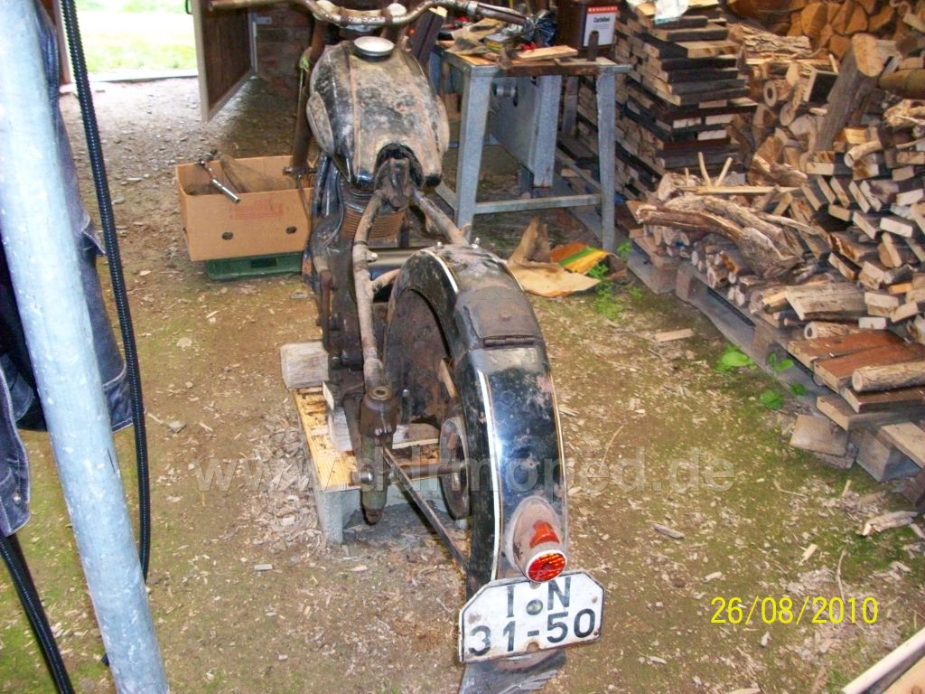

Das Nummernschild war da übrigens nicht dran. Habe ich nur mal so rangemacht. Das Schild war bei meinem Vater an der Simson Touren mit Beiwagen.. Hatte er noch gerettet. Habe auch ein historisches Beweisfoto. Werde ich mal scannen.
Noch ein Bild:
Gruß, Sven

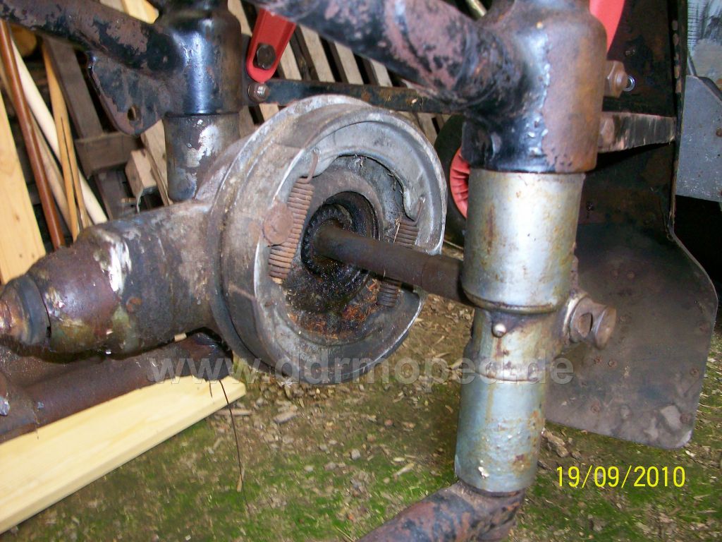

Im letzen Bild ist die Bremse vor der Demontage zu sehen. Da war eine große Portion "Sägespäne in Öl" drin. Ekelhaftes Zeug!

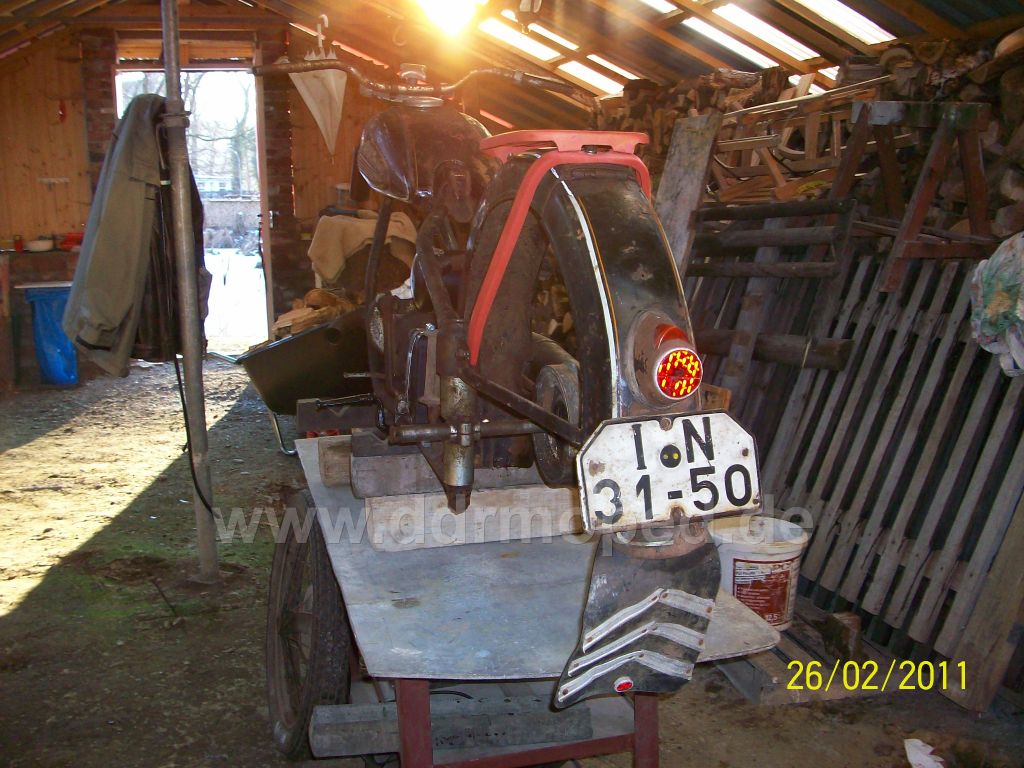

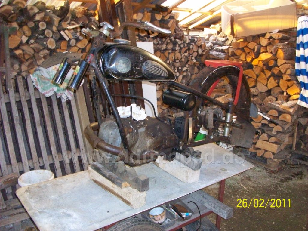

Hatte mir dann extra einen OP-Tisch gebaut. Wenn man alt wird, macht das die Arbeit echt leichter. Man sieht dann auch Dinge, die vorher nicht da waren. blink.gif Kann ich jedem nur raten, sich sowas zuzulegen. Noch ein Fehlteil war das Batteriespannband, welches auch beim Dietel gekauft wurde. So läpperte sich die verbratene Kohle. Das Geschenk wurde langsam teuer. cry.gif
Auf dem OP-Tisch:
Gruß, Sven

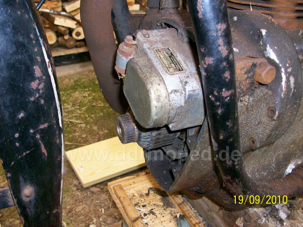

Auf dem letzten Bild sieht man, dass ich den Motor geöffnet hatte. Der war leider fest. Beim Abziehen des Zylinders kippte dann auch noch der auf UT stehende Kolben gegen das Kurbelgehäuse. Natürlich brach eine Rille zum Ölabstreifring ab. Es war ohnehin das letzte Schleifmaß. Ein "neuer" Kolben war nicht zu bekommen, seit dem krame ich in jeder Kiste auf den Märkten herum. Hatte mir dann beim Herrn Nawrath einen guten gebrauchten Kolben mit Zylinder schicken lassen und wieder zugemacht. Der Herr Nawrath war übrigens sehr zu empfehlen und sehr freundlich. thumbsup.gif
Der Kopf ist voll o.k. Die Dichtungen habe ich alle neu gemacht.
Mal noch ein Bild vom Zusammenbau:

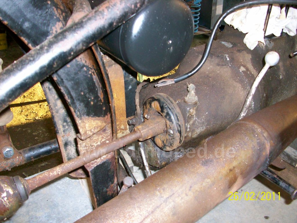

Die falschen Schrauben gaben mir Rätzel auf. Hier eine neue Linsenschraube im Kardan. Da war eine normale Schraube reingekracht. Wie bitte verliert man so eine Originalschraube? Auch 1960 wird es doch im Zweifel Ersatz gegeben haben.
Bild:
Gruß, Sven
