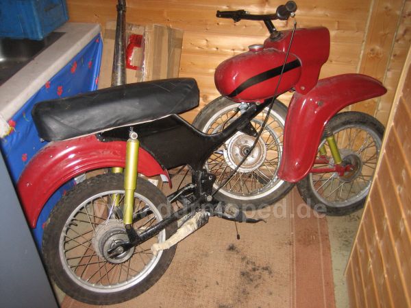

Hallo,habe mal beim Star die Rahmennummer abgeschrieben ,Bilder folgen,da ich gleich wieder weg muss.
Rahmennummer 3236356
Gruss,Mig

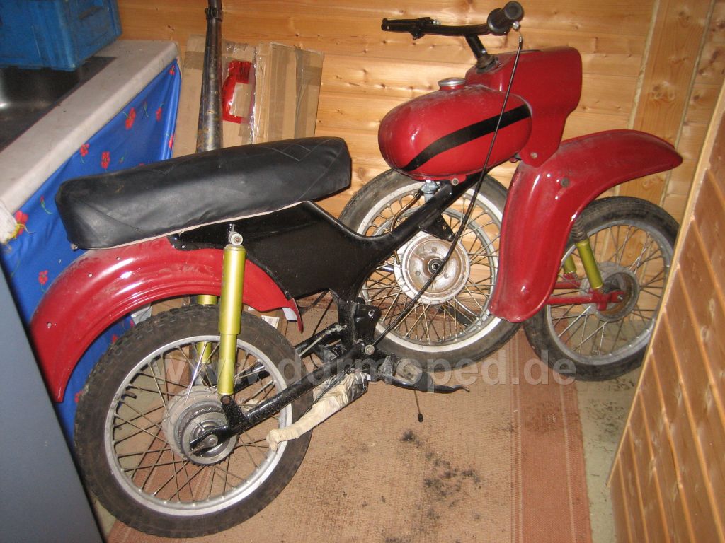

Ziemlich hochheinig der Kleine, oder?
Scheint aber verwendbares Ausgangsmaterial zu sein und den Rest haste sicher bald wieder gerichtet.
Baujahr könnte so etwa 1971 sein.
Sachswolf
Geschrieben am: 29.01.2013, 17:29
Hm, bis wann wurde ca. der Rohr- Bremshebel verbaut?

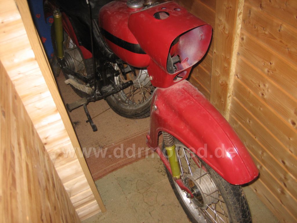

Hallo,die Dämpfer fliegen raus,ebenso der Lenker und das hintere Schutzblech(abgesägt).Die Flegen müssen auch neu,da 8er.Ein Schutzblech habe ich schon und eine Habichtschwinge mit den Dämpfern.Ich denke der Vorbesitzer wollte auf Cross umbauen.Der Lack scheint neu zu sein weil keine Kratzer,nur angestaubt.War der Rahmen original schwarz oder trug der die Farbe der Schutzbleche?Ich glaube das rechte Seitenblech fehlt noch ,ebenso der Kabelbaum komplett.Motor habe ich leihweise in der Schwalbe,da ich vermutung auf defekte Wedis habe.Vor 2 Jahren hätte ich auch für 100 euro einen Star bekommen können 200km weg mad.gif .

Bis März 1973 !
Unholdiger: Kann doch sein, dass es sich hier um 'ne getarnte Bachstelze handelt . ph34r.gif

Von welchem Moped ist denn der Lenker?Der kann auf keinen Fall vom Star sein aber es muss ein Fahrzeug mit Schwinge sein.

Der Rahmen wird in Fahrzeugfarbe lackiert, der vordere Schwingeträger vorn + lenker in grau, der Rest ebenfalls Wagenfarbe.
Tank und Luftleitbleche und Lenkerbech, sowie Rücklichtgehäuse in Tundragrau

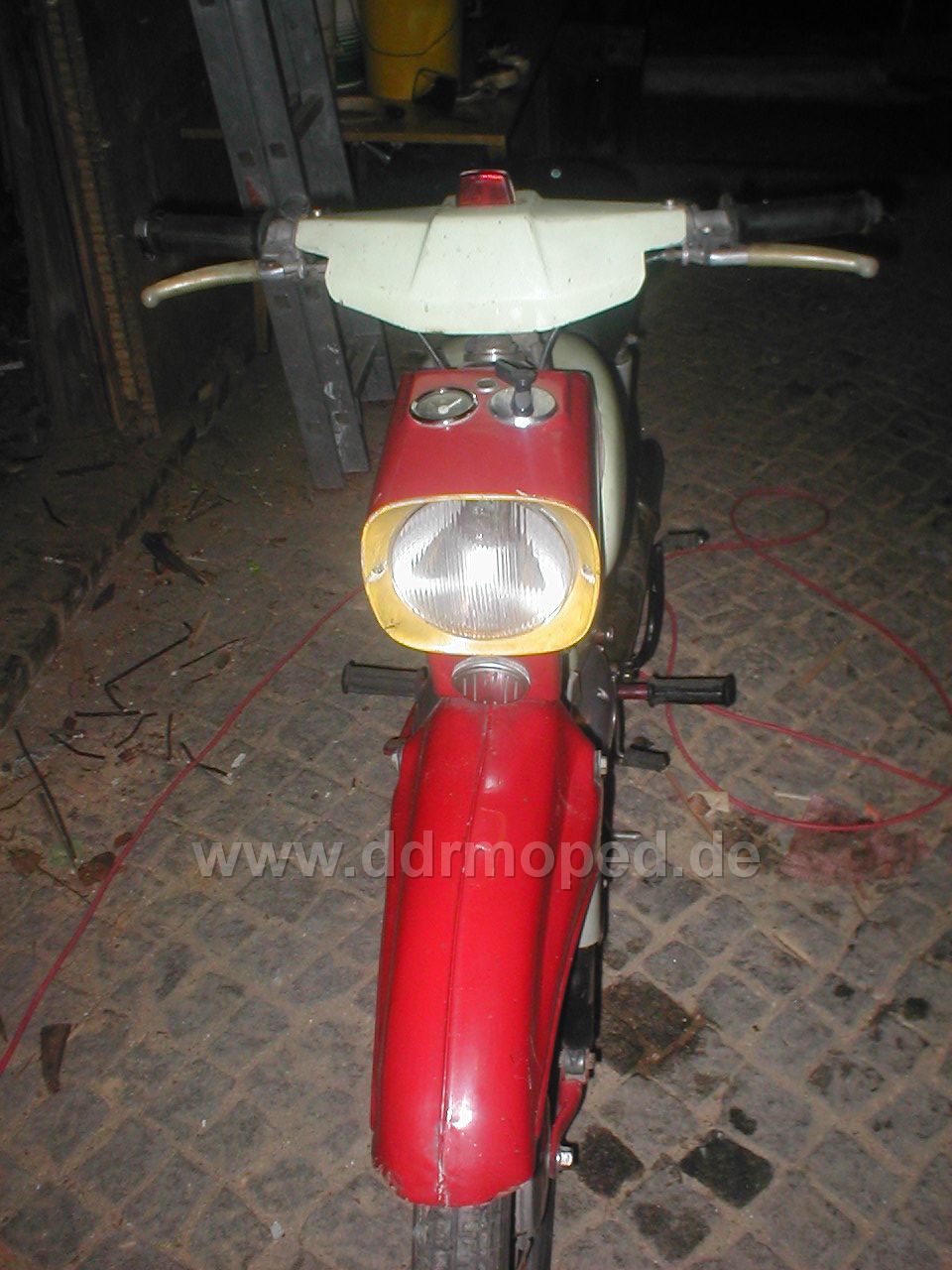

Der Lenker ist schon richtig nur verbogen..hatte ich auch...

So 'ne coole Kommandobrücke wie auf deinem Foto hab ich auch noch nicht gesehen. _clap_1.gif
Bei der Lenkerlage hab ich gleich Rückenschmerzen bekommen...
