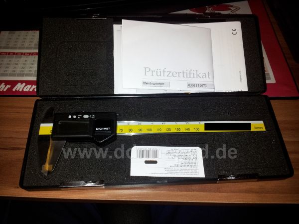

Richtig, den habe ich zum Beispiel für zuhause : Auch wenn etwas anderes draufsteht (habe ich unkenntlich gemacht) steckt Preisser Messtechnik drin. In der "offiziellen" Variante kostet er ca 125 Euro.

Habe mir jetzt den Tiefenmessschieber geholt, den ich im ersten Thread verlinkt habe.
Ich denke, mit diesem kann ich jetzt ganz zufrieden sein. Meiner Meinung nach, ist er sauber verarbeitet,
Digitale Messschieber finde ich nicht so gut. Ich hatte mir mal einen bei NORMA gekauft, der hat sich durch das hin und her schieben immer etwas verstellt. D.h. wenn man ihn wieder auf Null geschoben hatte, gab er dann z.B. -0,03 mm an...
Danke für eure Antworten!
