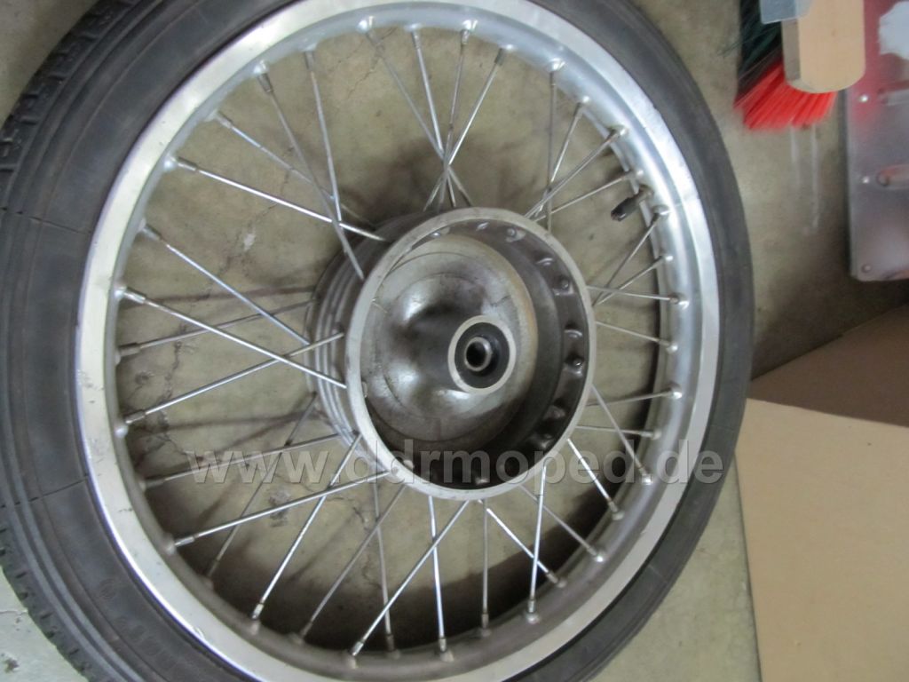

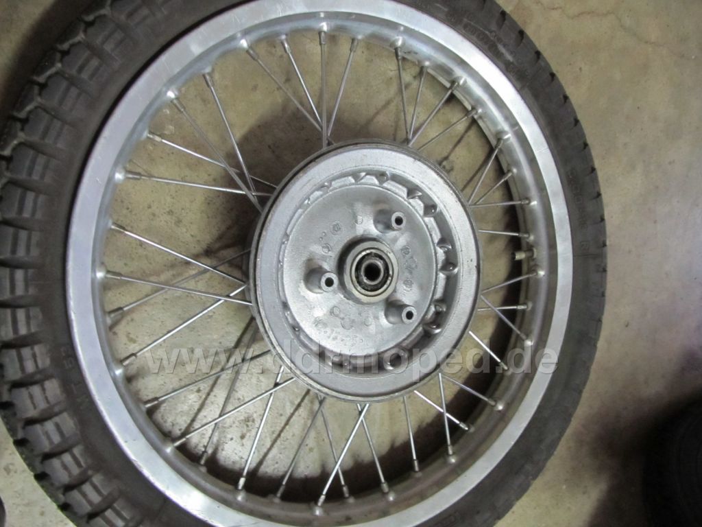

mathis
Geschrieben am: 03.04.2013, 11:26
Beiträge: 2482
Mitgliedsnummer.: 3984
Mitglied seit: 13.11.2010
Räder geputz, Chrom ist noch gut bis sehr gut.
Reifen werde ich nicht wechseln, bin zu dumm darfür. Mache nur die Felge kaputt, werde ich Wegschaffen.
Ein Besuch lohnt sich immer!

ENIGMA
Geschrieben am: 03.04.2013, 20:25
Beiträge: 2408
Mitgliedsnummer.: 2215
Mitglied seit: 11.05.2009
Das hatt mit Dummheit nichts zu tun,es ist sowohl für Felge und Muskeln auch besser so,wenn die 2 Reifen die Fachwerkstatt für max.en 10er,-€ runterholt bzw.rauf,ich mache das an meiner TS mittels zweier Reifen Hebeleisen auch nur noch selber,wenn ich mal unterwegs ne Reifenpanne habe,aber das ist Gott sei Dank eher die Ausnahme.
Schönes Motorrad,ich habe meine gerade auch so überholt,doch nicht hier gepostet,weil ich immer denke,das die meisten sich eh nur für die grosskubik TS interessieren,das sieht man dann ja anhand der Anzahl an fahrenten MZ TS auf der Straße,die kleinen 125/150er sind zur Ausnahme geworden,leider!
mathis
Geschrieben am: 03.04.2013, 20:44
Beiträge: 2482
Ich habe es versucht und gleich war die Felge nicht mehr schön. Ich wechsle die Reifen immer nur vom Fahrrad selber, das bekomme ich noch hin smile.gif
Ich werde die Räder am Montag wegschaffen, weil auch gleich neue Schläuche reinkommen und die sind noch nicht da.

Willy
Geschrieben am: 06.04.2013, 08:36
Beiträge: 550
Mitgliedsnummer.: 1877
Mitglied seit: 05.02.2009
Moin,
wenn man den Reifen bei der Montage gegenüber des Ventils in die Felge drückt und dann am Ventil beginnt ihn abzuziehen, geht es ganz einfach.
Aufziehen ebenso, gegenüber in die Felge drücken und dann zum Ventil hin über die Felgenkannte schieben, da brauchts, mit etwas Gleitmittel, nicht mal ein Montiereisen.
