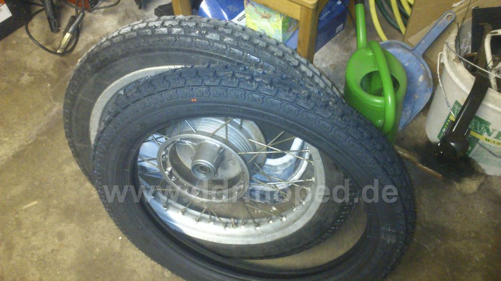

Mein neuer Hinterreifen ist morgen dran:
Gruß Ronny

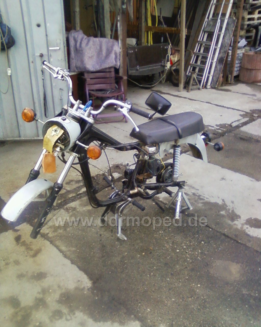

Bild ist nur vom Handy.
Ein Besuch lohnt sich immer!

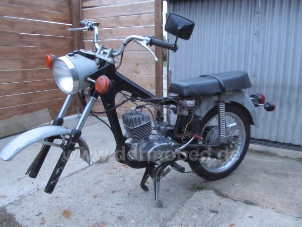

Der aktuelle Zustand.
Morgen gehts weiter.

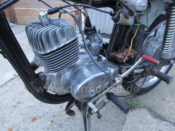

Hier wurde der Motor gemacht.
Was gemacht wurde:
- neue Lager
- Dichtung
- Zylinder reg.
- Kurbelwelle reg.
- Kleinteile für Schlatung und co.
Dan wurde auch noch die Zündung und Vergaser geprüft und eingestellt.

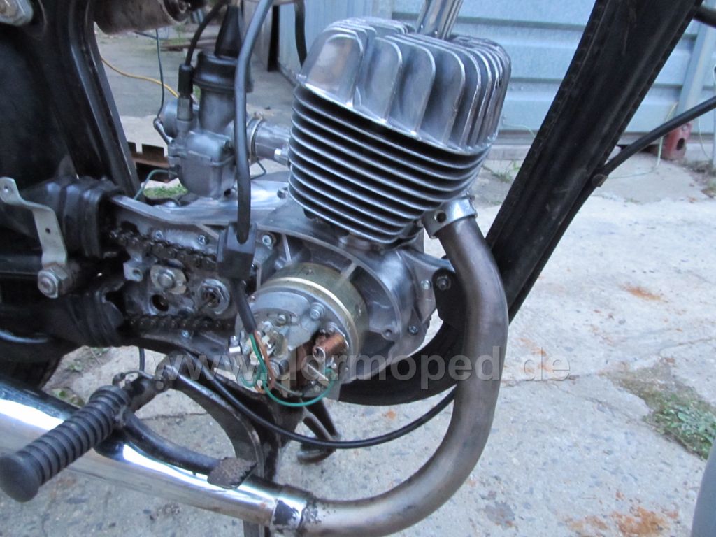

Schon wieder weiter.
