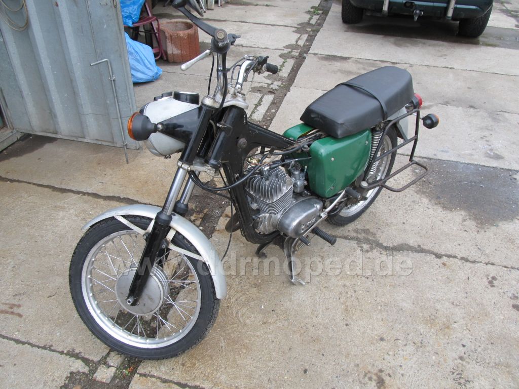

Wo werden die Seitengepäckträger befestigt?
Ein Besuch lohnt sich immer!

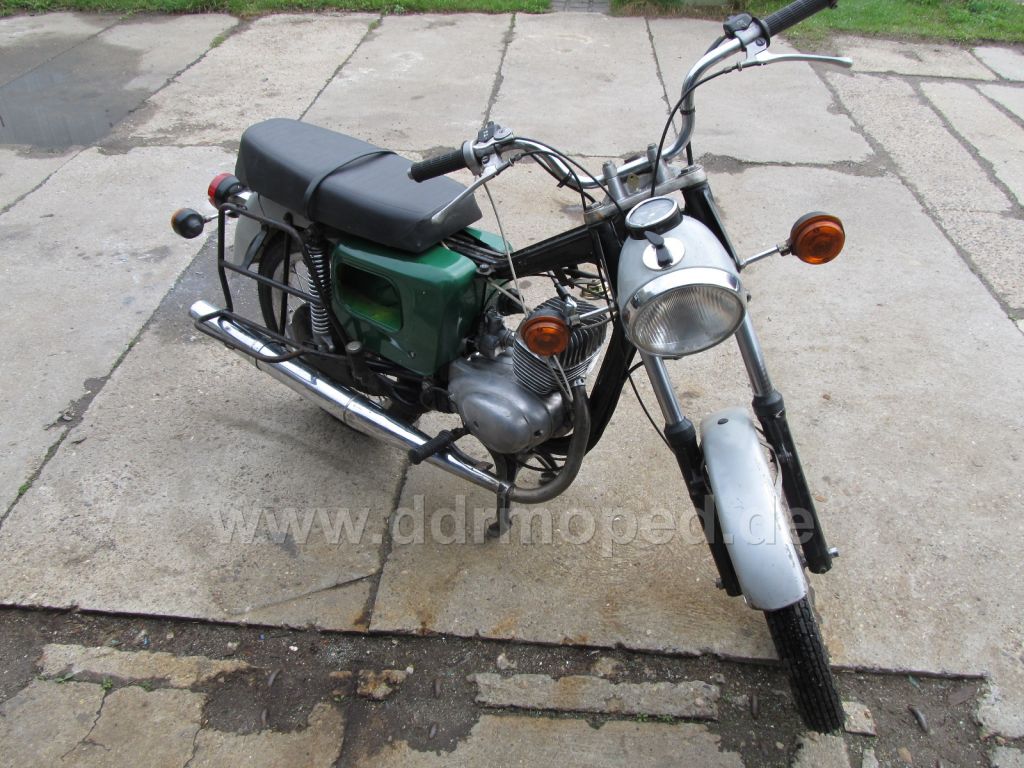

QUOTE (mathis @ 27.04.2013, 19:49)
Da musst du die Soziusrasten nocheinmal abbauen,den Stift der sie zumsammenhält(Klappunkt) rausschlagen und durch eine lägere M8 Schraube ersetzen. Dann schraubst du eine Mutter drauf um die Raste zu sichern,dann der Seitengepäckträger und noch eine Mutter. Hoffe ich konnte dir das relativ verständlich erklären.
mathis
Geschrieben am: 28.04.2013, 13:39
Beiträge: 2482
Mitgliedsnummer.: 3984
Mitglied seit: 13.11.2010
Danke, habe ich auch so gemacht.
