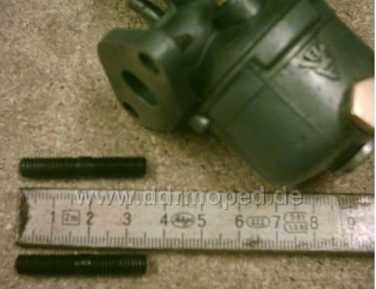

Hallo mephisto !
Also ich habe vor kurzen einen SR2e Motor komplett zerlegt, da sind die Vergaserbolzen 35mm lang , also M6x35mm. Obwohl in meinen Katalog M6x22 steht. Siehe Bild unten!

Hi Steffan, wie ich sehe sind deine Bolzen zur Zeit arbeitslos bei dir. Ich hätte da noch ein gutes Plätzchen wo die verbaut werden könnten. biggrin.gif
Die Adapterhülsen hast du da nen paar dazuliegen oder kannst mir sagen wo ich die bekomme falls es wirklich schief gehn sollte mit dem rausbohren.
Mal sehn was AFK so liefert vll werden die ja nur auf einer Seite gemessen dann sollte es reichen. weil 20 mm x 2 sind 40 mm Gesamtlänge. "Hoffnung stirbt zuletzt"

An meinem Motor schauen die Vergaserstehbolzen ~20mm aus dem Gehäuse raus!
Da macht Steffans Aussage absolut Sinn.
