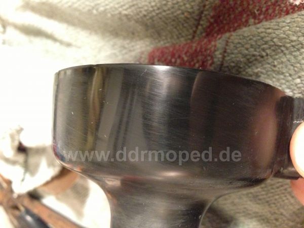

Das Blinkergehäuse macht mir sorgen, habe es heute bei einem kleinen Fleck mit der gleichen Prozedur wie mit den Blinkerkappen probiert. Ist nicht schlecht geworden aber für mich nicht optimal. Es sind noch leichte Kratzer drin. Hoffe man sieht es auf dem Bild.

Die Blinker kannst du ja nochmal mit 1200er Nassschleifpapier bearbeiten und dann schick ich dir einen Schluck Polytrol mit, dann sollten die Blinker wie neu aussehen.

Werde mir mal feineres Schleifpapier besorgen und noch einmal testen.
Bringt denn das Polytrol wirklich so viel?
Würde das gerne testen, bin also von deinen Vorschlägen nicht abgeneigt. thumbsup.gif

Das mit den Schrauben wird nicht so wild. Und ich denke wir werden uns sicher einig. Probier das Polytrol einfach aus. Im Internet gibt es auch Videos zur Verarbeitung. Einfach mal google bemühen.
