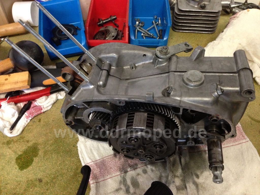

Werde ich morgen gleich mal testen. Hab jetzt noch ein anderes Problem, anscheinend ist beim regenerieren was schief gegangen, der erste Gang will nicht rein. Hat mein Bekannter anscheinend das Ritzel dafür falsch eingebaut. Jetzt muss ich leider den Motor noch einmal spalten. weep.gif
Hier mal ein Foto vom aktuellen Zustand.

Hi Daniel,
Das mit dem Motor ist ja ne dumme Sache.
Traust Du dich da ran? Ich habe da nicht da nötige Werkzeug für und traue mich auch nicht wirklich ran.
Muß die Teile halt zum überholen einschicken, wobei es mich schon reizen würde mal mit jemandem der sich damit auskennt einen Motor zu machen.
Markus

@Markus: hab mich gestern getraut, nachdem mir mein Schwager schnell eine Trennvorrichtung gebaut hat. Ich habe bis jetzt noch keinen kompletten Motor regeneriert, nur bei 3 M531 zu geschaut, einen hab ich selber versucht, bin aber am Zusammenbau der Hälften gescheitert. Bei diesen M53 Motor war ich auch dabei.
Aber ich war jetzt so motiviert dass ich es einfach gewagt habe. War gar nicht so schwierig - nur als er gespalten war ist mir ein wenig mulmig geworden. cool.gif Stand etwas ratlos davor, hab mir aber dann ne Explosionszeichnung ausgedruckt mit der er dann etwas einfacher war.
Dieses mal ging auch der Zusammenbau gut, hab einfach ne Hälfte in den Backofen gelegt - meine Freundin meckerte etwas aber da muss sie jetzt durch. tongue.gif
Werkzeuge hab ich mir so Stück für Stück bauen lassen oder gekauft.
Habe mir auch letztens einen günstigen M531 in der Bucht geschossen - den ich komplett alleine machen will, auch wenn es nicht klappt probiere ich so lange bis es klappt laugh.gif laugh.gif

Hi Daniel,
oh ohhh, meine Frau würde mir in den Hintern treten wenn ich die Motorhälften in den Backofen legen wollte. biggrin.gif
Und hast Du den Fehler gefunden warum der erste Gang nicht rein ging?

Hi Markus,
ja der Fehler war das Ritzel vom ersten Gang. Das war leider falsch eingebaut. Habe erst nach dem Fehler gegoogelt und dann mit der Explosionszeichnung kontrolliert und das war genau das Ritzel.
Heute werde ich wahrscheinlich wieder komplett zusammenbauen und einen Testlauf wagen.

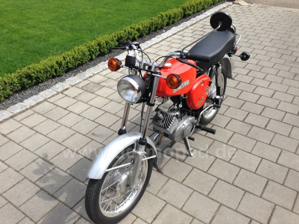

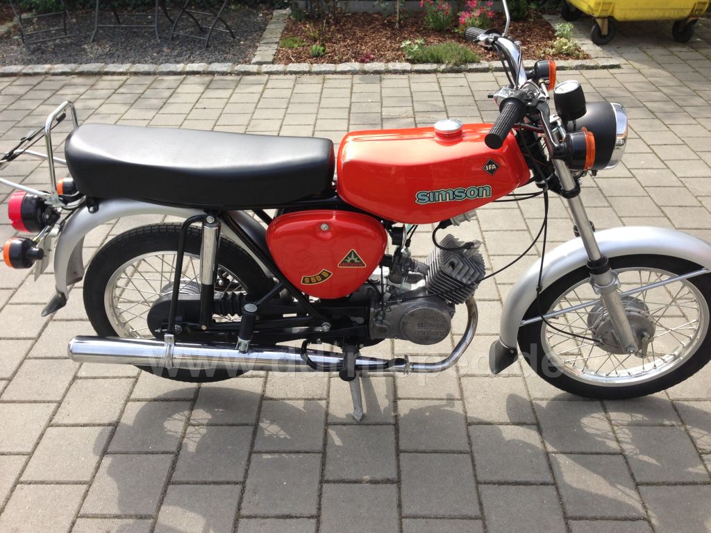

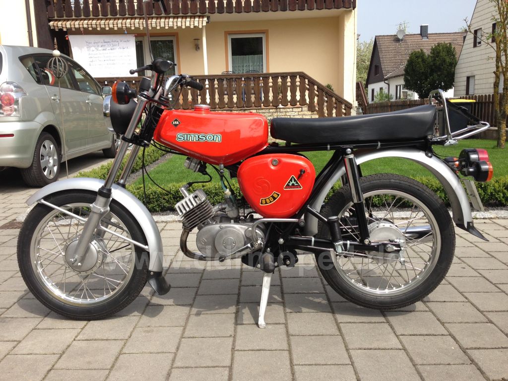

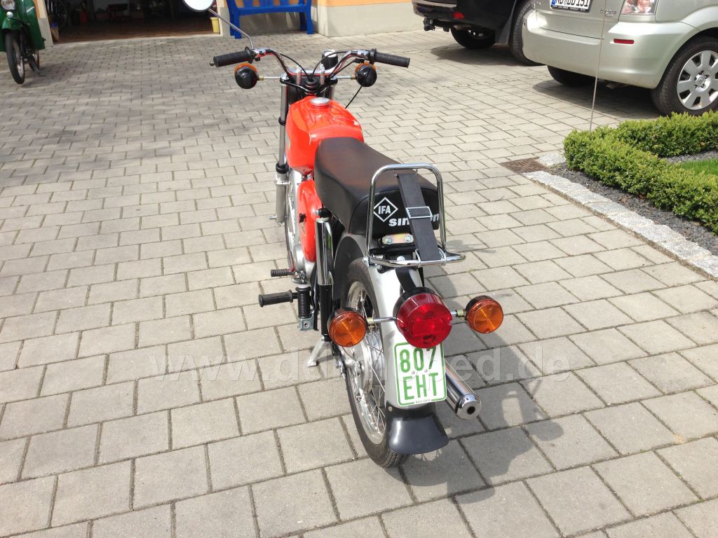

Geschrieben am: 13.05.2013, 16:57
Beiträge: 313
Mitgliedsnummer.: 5725
Mitglied seit: 01.08.2012
So bin fast fertig - hier mal ein paar Fotos.
Folgende Sachen will ich noch machen:
- richtige Sitzbank mit den 3-IFA Rauten (im Moment ist ein Nachbau drauf)
- DDR-Felgen (im Moment MZA Nachbau)
Dann ist eigentlich alles komplett!
Hoffe euch gefällts!
Gruss
Daniel
