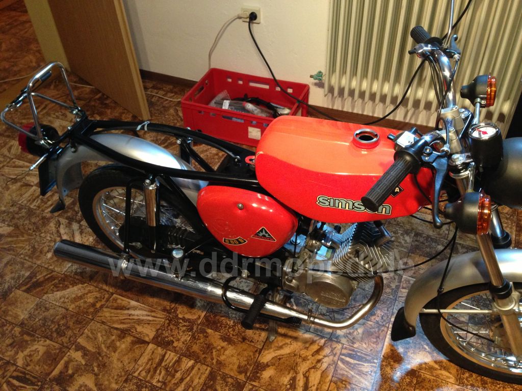

und zum Schluss habe ich mein Lack-Set einmal probeweise montiert.

Sieht sehr schön aus _clap_1.gif deine Masse hinten schraubst du mit einer Schraube vom Rüli mit an.

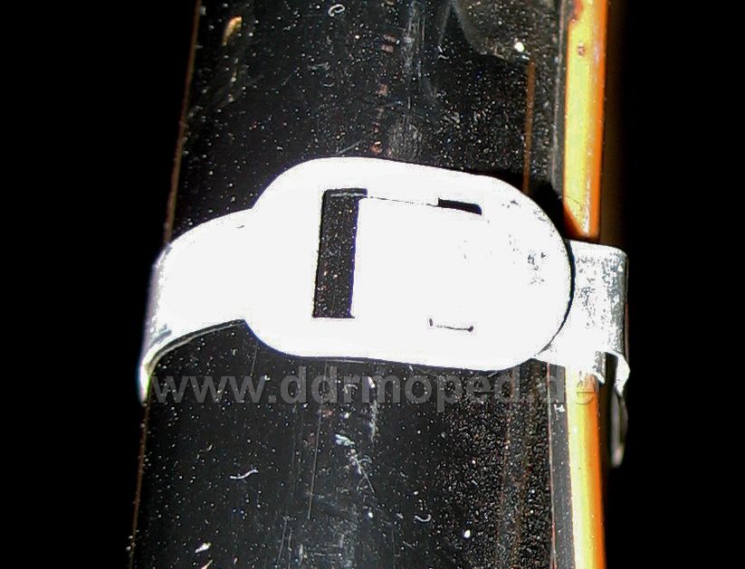

Sind das Alu-Kabelbinder? Wo hast Du die denn her?
Warum sind deine Kunststoffkappen oben am Stoßdämpfer denn silber?
Bei mir sind die schwarz.

Die habe ich noch vergessen, danke Markus!

Zum Thema Kabelbinder, wie werden die richtig verschlossen?

Bei den Alukabelbindern musst du nur noch das abstehende Stück nach unten Biegen!

Hi Daniel,
ich habe mal versucht ein Bild von meinem Kabelbinder zu machen.
Ist wegen des Blitzes leider nicht so toll geworden.
Also so sieht das bei mir aus.

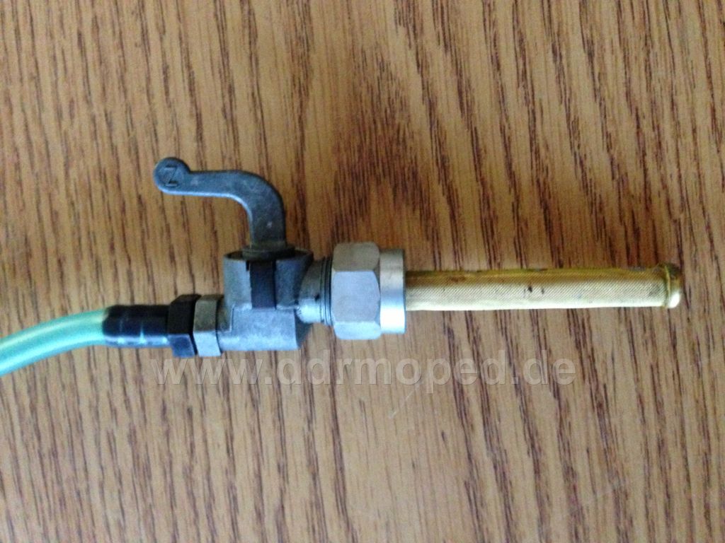

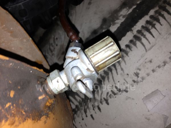

Jetzt habe ich noch eine Frage, welche Benzin war denn original?
freddy78
Geschrieben am: 07.03.2013, 18:05
Beiträge: 313
Mitgliedsnummer.: 5725
Mitglied seit: 01.08.2012
Geschrieben am: 07.03.2013, 18:28
Der Untere ist der richtige.
