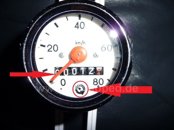

die mit 80 km/h sind die richtigen.
Schau Dir mal die Zeiger genau an.
Der Kunststoff Zeiger ist eher eckig und ragt über den runden Kreis in der Mitte hinaus.
Der Metallene ist flach und geht nicht über die Mitte hinaus.
Ja der 'Ring' mit dem angedeuteten Pfeil unter der Kilometeranzeige ist das Indiez für einen originalen. Ist das Zeichen vom Messgerätewerk Beierfeld.

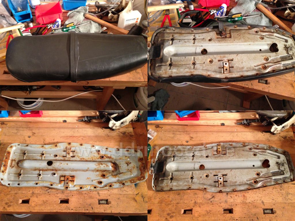

So, heute ist die Sitzbank gekommen, habe sie zerlegt und morgen geht sie dann zum sandstrahlen. Muss nur einen kleinen Riss an der Seite und den hinteren Befestigungsbügel reparieren, da ist das Blech etwas ausgerissen. Lack werde ich mir vom Doc besorgen.

Auf diesen Ring und dieser Nadelform mußt Du achten.

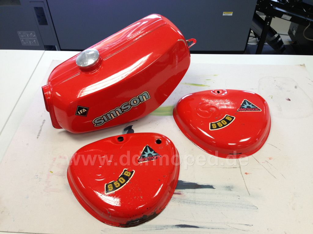

Habe heute mein Lack-Set poliert und an den Roststellen mit Owatrol eingeschmiert. Bin Super zufrieden mit den Teilen!

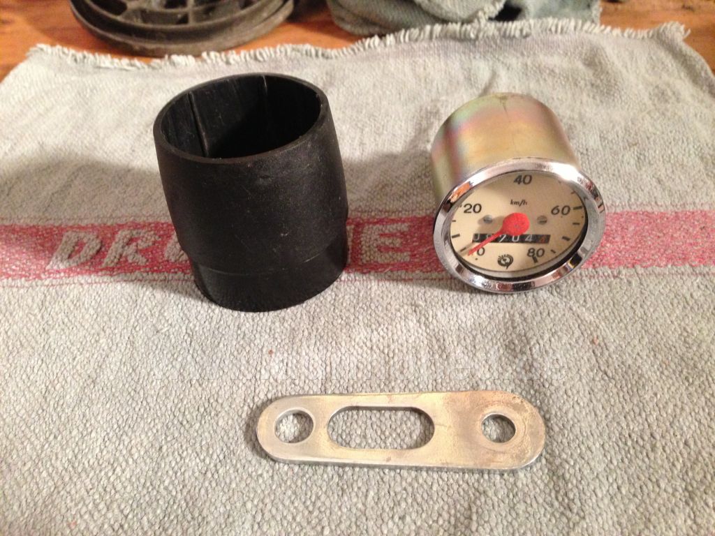

Heute ist auch der Tacho gekommen, sieht sehr gut aus. Nur bin ich bei der Halterung ein wenig verwirrt. Ist das die richtige?
