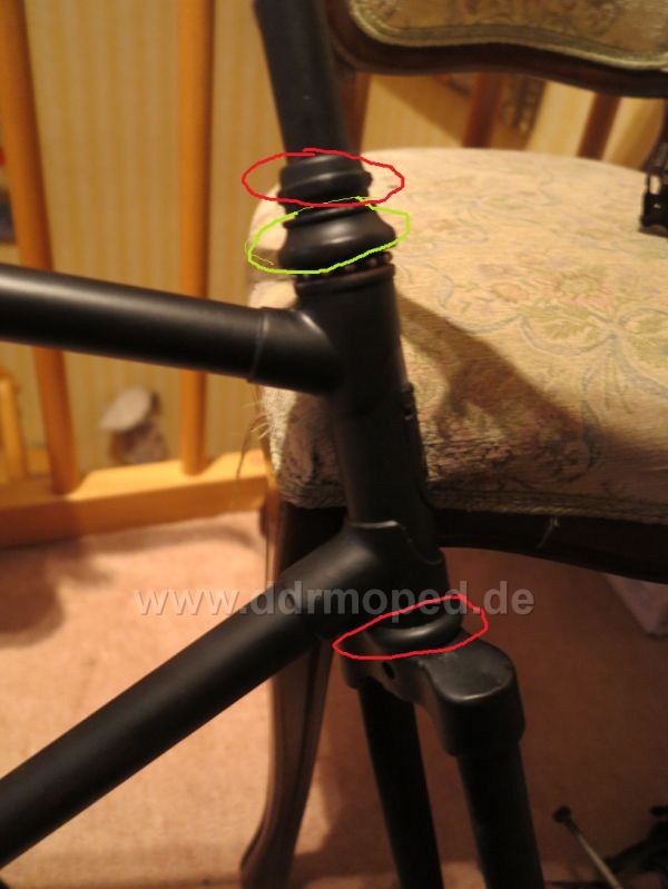

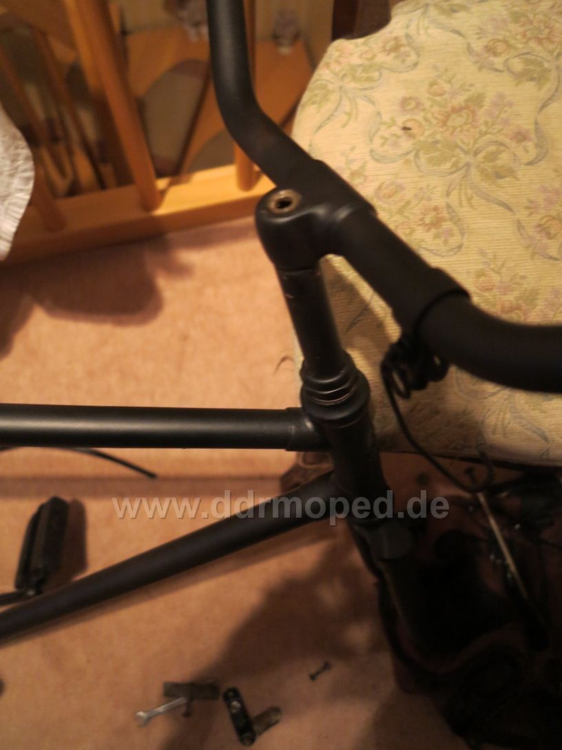

Nabend liebe Gemeinde.
Ich fange schon langsam an mein Fahrrad auf Vordermann zu bringen , bevor es im Mai / Juni 800km mit Fahrrad von Nordfrankreich nach Südfrankreich geht.
Jetzt brauche ich aber mal eure Hilfe. Und zwar hab ich hier ein 28er Herrenrad , an dem ich aber nicht den Lenker abbekomme... Muttern sind alle gelöst und die lange Schraube im Lenker ist auch rausgedreht. Aber es bewegt sich einfach nichts....
Bitte helft mir , muss vorwärts gehen ....
Gruß Robert

schraube oben am Lenker ist auch schon raus...

Geschrieben am: 05.02.2013, 16:51
QUOTE (Anbauwand @ 05.02.2013, 16:43)
Das reicht noch nicht. Wenn du die lange Schraube locker gedreht hast, aber noch nicht komplett abgedreht hast und sie somit noch drin steckt, gib ihr einen kleinen Schlag mit nem Hammer von oben, sodass sie nach unten rutscht. Damit lockert sich der Konus im Lenkerschaft und du kannst den Lenker völlig problemlos rausziehen.
Die Muttern am Steuerkopf bräuchtest du dafür überhaupt nicht anfassen.
Lies dir mal lieber noch nen Fahrradbuch durch, bevor du mit dem Wissensstand nach Frankreich fährst. biggrin.gif
Fährst du da mit diesem Mifa??? Wenn ja, Respekt!!! thumbsup.gif thumbsup.gif
Kanns uns ja auf dem Laufenden halten, klingt sehr abenteuerlich! _clap_1.gif

DANKE ! HAT ALLES GEKLAPPT !!!
