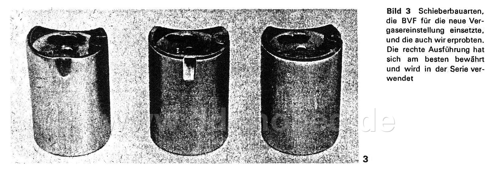

Ich selber habe zwei leicht verschiedene Kolbenschieber in meiner Vergaserkiste rumliegen. Ein Foto davon folgt bei Gelegenheit, im Moment geht leider nicht.
Es gibt aber sogar drei verschiedene Kolbenschieber. Ein Bild von diesen verschiedenen Kolbenschiebern findet ihr in der KFT 11/68, und zwar ab Seite 338, wo die Vorstellung und der Testbericht der Halbautomatikschwalbe KR51/1S abgedruckt sind. Das habe ich gestern Abend gleich nochmal nachgeguckt.
Laut Forumsregeln darf ich den Scan davon aber leider hier nicht einstellen ... rolleyes.gif
Les mal den Testbericht richtig, dann sollte auch dir auffallen, dass die Schwalbe genau den gleichen Schieber verbaut hat, wie alle anderen Serienfahrzeuge! tongue.gif
Es wurden lediglich verschiedene Gasschieber getestet, mehr aber auch nicht!
Und das Lenkerblech bei der S war alabaster. Die Farbe wurde vom Sperber übernommen. Und die Farbe beim Habicht ist ebenfalls alabaster. Farbvarianten waren je nach Hersteller auch hier möglich.
Die Frage um den Gasschieber sollte hiermit also geklärt und erledigt sein. biggrin.gif

Hier ist der Bildausschnitt mit den drei verschiedenen Kolbenschiebern aus der alten KFT.

P.S. Neben dem Bild steht ja auch das getestet wurde und das sich der ganz rechts bewährt hat. Also fand nur einer in der Serie Verwendung oder ?

Aber Jörg hat schon Recht. Auch in dem Scan steht, dass ausschließlich die ganz rechte Variante in der Serie verwendet wurde. hmm.gif
