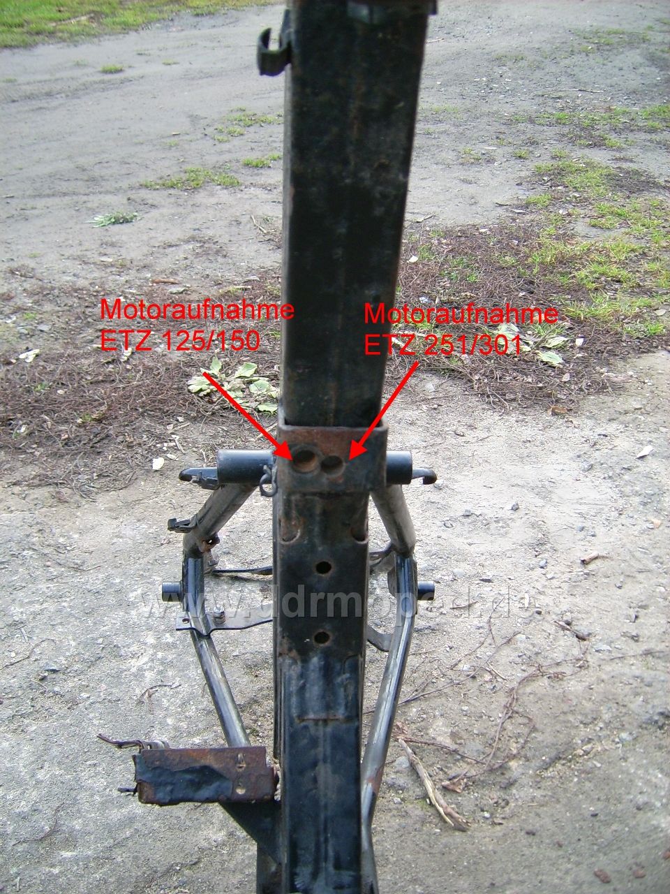

Hier mal ein Nachwende Rahmen (125er Sportstar). Gut zu erkennen, wo der kleine Motor oben gefestigt werden muss...

Ok ums auf den Punkt zu bringen es wird nücht den kleinen Motor in eine große zu bauen, es sei denn man hat so einen Rahmen wie oben abgebildet...
Hier sind alle wesentlichen Merkmale/Unterschiede zu sehen: http://mz-forum.com/kb.php?a=122
