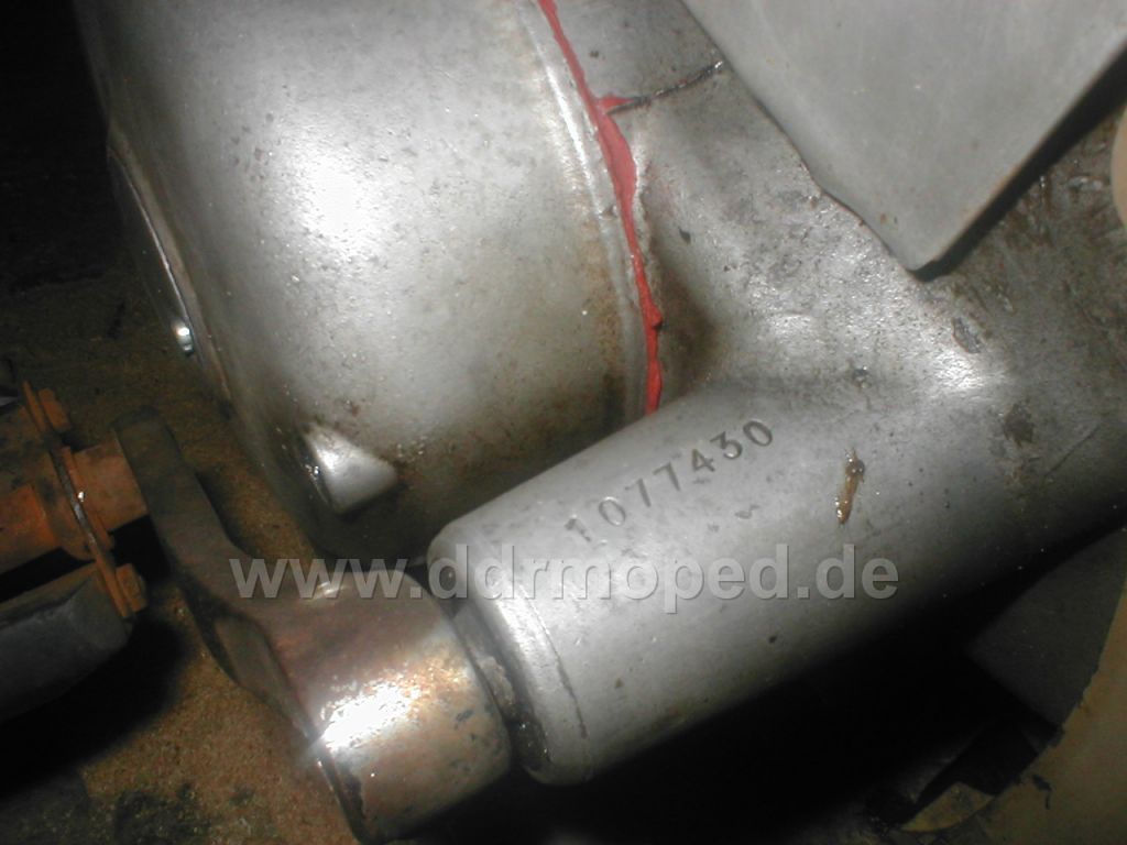

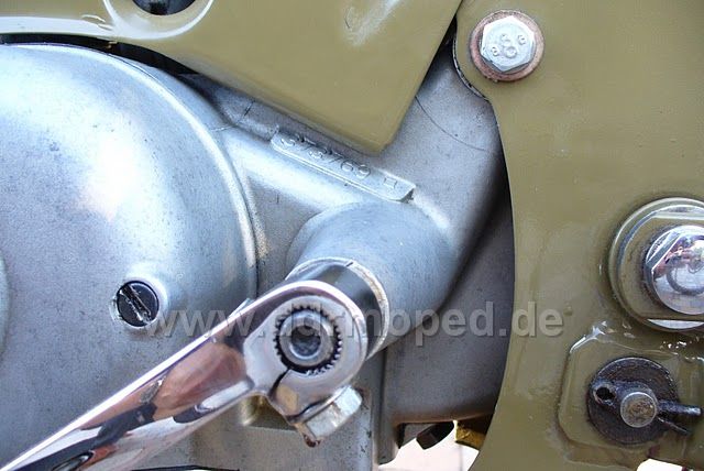

Sachswolf
Geschrieben am: 15.02.2013, 10:27
Die Motorennummer steht endweder links außen quer über den Pedalwellenstutzen, oder direkt längst auf den Pedalwellstutzen.
Kommt halt darauf an welchen Motor du hast.
Sachswolf
Geschrieben am: 15.02.2013, 10:28
Krabapel
Geschrieben am: 15.02.2013, 10:51
Beiträge: 36
Mitgliedsnummer.: 6189
Mitglied seit: 07.02.2013
Schade...
Da steht leider nichts.
Ist auch nicht zu erkennen dass da mal was stand.
Sachswolf
Geschrieben am: 15.02.2013, 11:01
Hm, das dürfte eigendlich nicht sein.
Du hast warscheinlich ein Blancomotor. Normal wird der als Austauschmotor gegen einen kaputten Motor eingetauscht und von der örtlichen Behörde mit einer neuen Motorennummer versehen.
Normal ist das nicht und bestimm auf Unwegen in die Öffendlichkeit gekommen. wink.gif
Bitte mache für uns Fotos an der Stelle, wie ich oben es gezeigt habe, auch von allein Seiten des gesammten Motor. Man kann auch anhand des Aufbau vom Gehäuse ungefähr sagen, was das für ein Motor ist.
Ein Motor ohne Nummer ist hier ganz neu und die Bilder wären eine Bereicherung für das Forum und mein Archiv. wink.gif thumbsup.gif

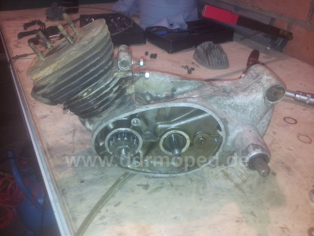

Krabapel
Geschrieben am: 15.02.2013, 12:40
Beiträge: 36
Bild der Zündungsseite

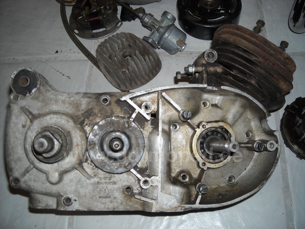

Krabapel
Geschrieben am: 15.02.2013, 12:42
Beiträge: 36
Kupplungsseite

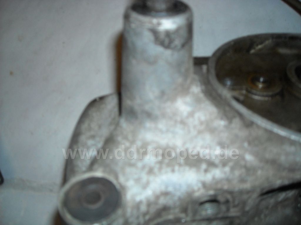

Krabapel
Geschrieben am: 15.02.2013, 12:44
Beiträge: 36
Der Bereich auf dem die Nummer eingestanzt ist.
Ich brauche unbedingt eine neue Kamera.
Die will einfach nicht scharf stellen.
