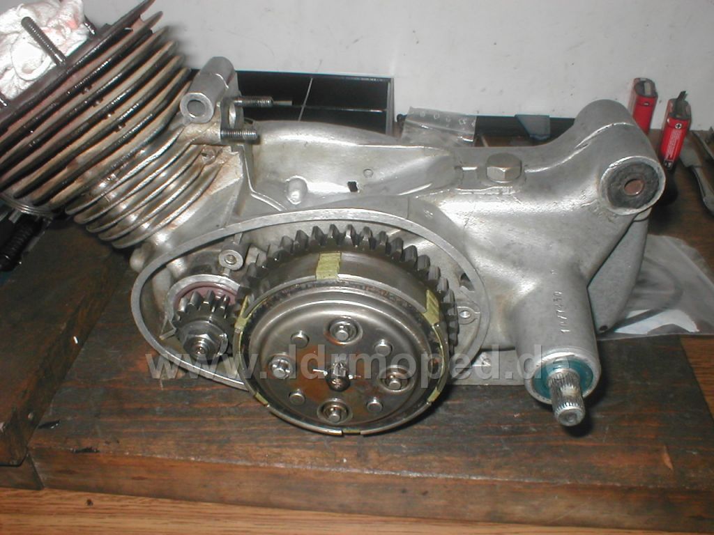

Das ist ein SR2 E Motor ab ca. Nummer 889050
Schau mal HIER!

Bei Zeiten mache ich bessere Bilder mit einer anderen Kamera und sauberem Motor.

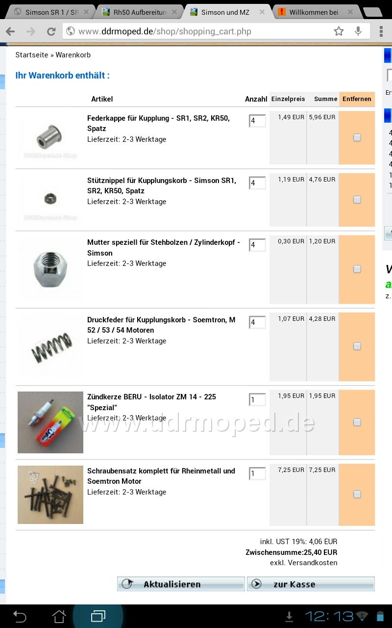

Nächste Frage:
Mir fehlen die Kleinteile der Kupplung. Sind folgende Teile richtig ?
Außerdem fehlt mir die Mutter die das Kettenritzel hält, die die das Polrad hält und die den Kupplungskorb hält.
Gibts die im Shop ? Wenn ja, welche sind es?

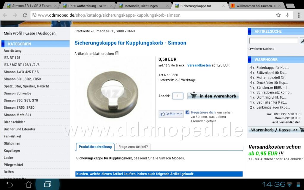

Nächste Frage:
Wohin kommt diese kappe ?
Brauche ich sie ?

Soweit ist alles richtig in ein Bild bestellt.
Hast du auch die 4 Sicherungsstifte, wie im meinen Bild zu sehen sind?
Laut Ersatzteileliste bräuchtest du auch:
2x Flache Sechskantmutter M8x1, linksgewinde, DIN 936
Im Teilechop ist der Artikel mit dieser DIN- Nr. aufgelistet.
Was mich jetzt stutzig macht, ist diese Aussage:
Kann auch als Radmutter für Simson SR2 mit 10er Achse verwendet werden.
Die Radachsen haben kein Linksgewinde und man müsste schauen, ob die Mutter evtl. falsch ist und Rechtsgewinde haben. _uhm.gif
Muss man nochmal mit dem Fuchs abklären, da da auch nix von Linksgewinde steht. wink.gif
Zur Befestigung der Schwungscheibe brauchst du auch eine Federscheibe B10, TGL 0-137 und ebenfalls die gleiche Scheibe ist für das Antiebsrizel ok. wink.gif
Zur arretierung der Schwungmasse and er Kurbelwelle brauchst du einmal Scheibenfeder (Halbmond) 3x5 und für das Antriebsrizel brauchst du ebenfalls eine Scheibenfeder (Halbmond) 2x3,7 .

QUOTE (Krabapel @ 15.02.2013, 14:42)
Nâchste Frage:
Brauche ich sie ?
Wie viele brauche ich ?
Das Sicherungsblech für die Mutter welche den Kupplungskorb auf der Welle hält.
Siehst du wenn alle Kubblungscheiben und Reibbeläge raus sind.
Brauchst du ein mal.
VG der Jörg

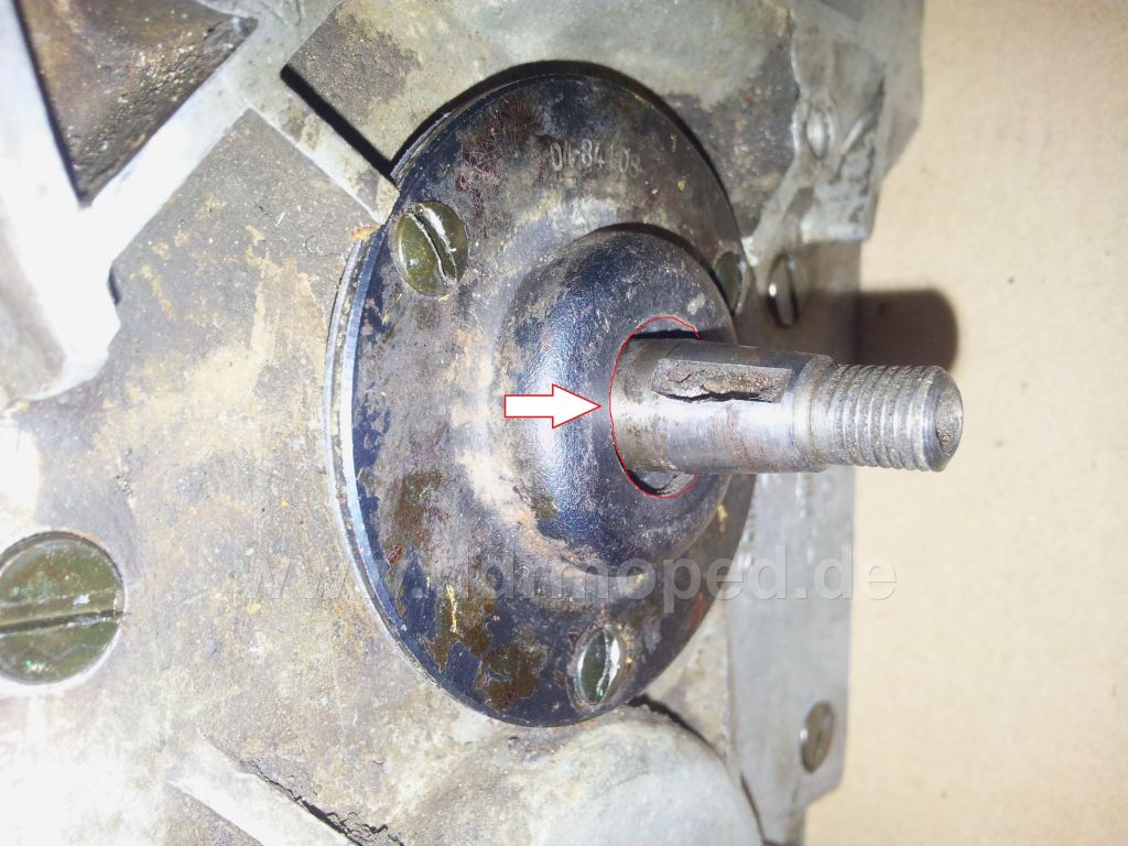

Mir ist nur aufgefallen dass die Dichtkappe auf dem Foto garnicht dicht halten kann, da meines Erachtens eine Dichtung fehlt.
Falls ich falsch liege, dann Tadelt mich!
Gruß,
Steffen.
Sachswolf
Geschrieben am: 26.02.2013, 00:10
Da kommt nur eine Papierdichtung rein, ebenfalls auf der Krubelwellenseite Lichtmaschine.
Für beides passend findest du im Mopet- Chop.
Zum Rest deiner Probleme habe ich im Teilemarkt was für dich geschrieben wink.gif
So wie dein Motor aussieht, solltest du gleich ein Komplettsatz Dichtung und Simmeringe besorgen und den Motor komplett regenerrieren.
Ich verwette einen Kasten Bier darauf, dass deine Simmeringe knochenhart sind und nach 200 km dir den Dienst versagen. rolleyes.gif

Die Papierdichtungen habe ich bereits.
Aber wenn ich folgendes Bild mit meinem vergleiche erkenne ich auch einen Unterschied.
https://www.ddrmoped.de/forum/uploads/big/p...8210949_big.jpg
Gemeint ist der blaue Ring direkt um der Welle.
Gruß,
Steffen.
Sachswolf
Geschrieben am: 26.02.2013, 00:54
Bitteschön...
https://www.ddrmoped.de/shop/katalog/wellen...ing-12x28x7-nbr
Hast du überhaupt in meinen Link zur Ersatzteiliste SR2 E geschaut?,.. dass muss ich eben tun, um deine Fragen zu beantworten. wink.gif
Es steht alles da drin!

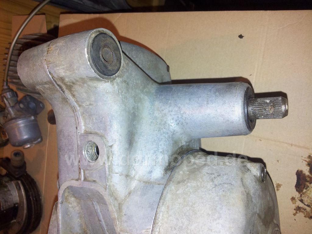

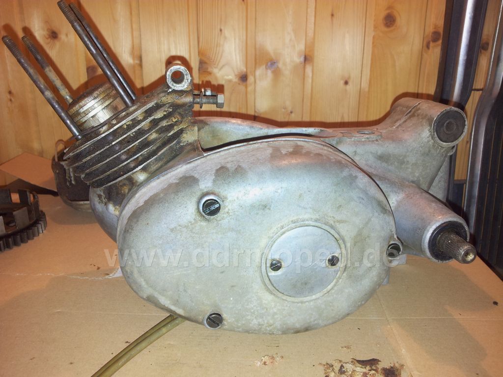

Hier nochmal hochauflösendere Bilder vom Motor.
