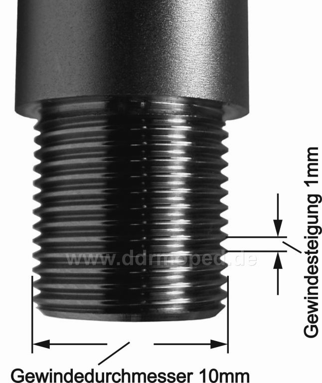

hat mal wer ein Bild vom Gewinde auf das die Halterungsmutter vom Polrad kommt?

Hallo Steffen,
und was willst du da sehen? Es gibt zwei Ausführungen der Kurbelwellen. M8x1 und M10x1.

Hab jetzt eigentlich alle Teile für den Motor zusammen, nur habe ich ein kleines Problem mit der Halterungsmutter vom Polrad.
Will ein Foto von dem "Stiel" mit dem Gewinde um mit meinem "Stiel" - rolleyes.gif - zu vergleich.
Hab mir ein Set mit allen Muttern für den Motor bei Ebay gekauft und finde keine passende Mutter..

M8 odr M10 ? Einfach mal fragen, ist besser als Müll kaufen.

Also das Gewinde auf der Kurbelwelle ist 1cm breit, dann brauche ich eine M10x1 Mutter, oder? (Habe mich noch nicht so sehr mit den Maßen auseinander gesetzt.

Wenn das Gewinde so aussieht, brauchst Du eine Mutter M10x1
