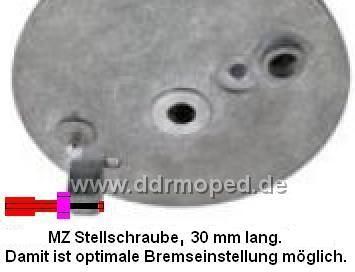

Schwälbchen, du brauchst für den Umbau
ein hinteres Bremsschild
mit Bremsnocken,
einen vorderen Bremshebel (auf der Ankerplatte) vom S51,
einen Kupplungsbowdenzug vom SR50/80 (als Bremszug) und
eine 30 mm lange MZ-Einstellschraube für den Handhebel.
Dieser Umbau funktioniert so prima hat sich bei mir seit Jahren bestens bewährt.

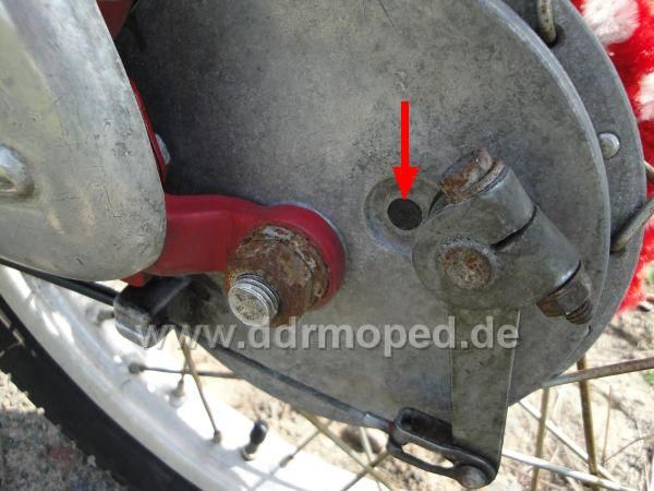

Hier ist noch mal ein Foto von dieser Konstruktion.
Das Loch vom Bremslichtkontakt kannst du mit einem Plastik- oder Gummistöpsel verschließen, damit es dort nicht reinregnet. wink.gif
Den nach außen überstehenden Stöpselrest schneidest du dann einfach mit einem Teppichmesser weg.

Wie in meinem Beitrag weiter oben geschrieben, läßt sich die Handbremse hervorragend einstellen, wenn man die 30 mm-Stellschraube unten im Widerlager des Bremsschildes mit Kontermutter einbaut und oben am Handhebel die originale 20 mm Stellschraube belässt. Aufgrund dieser doppelten Verstellmöglichkeit kann jedes Spiel sofort optimal ausgeglichen werden.
Dafür braucht man allerdings ein hinteres S51-Bremsschild, dessen Seilzug-Widerlager noch ungebohrt und ungeschlitzt ist. Dort muß dann ein M6-Gewinde reingebohrt und -geschnitten und geschlitzt werden.

QUOTE (Unhold @ 03.05.2013, 15:32)
Ab und an mal mit einer Pumpsprühflasche Spülwasser reinspritzen.

Hier und hier werden gerade günstig 2 hintere S51-Bremsschilder angeboten, wo das Seilzugwiderlager noch nicht gebohrt und geschlitzt ist. Die wären für den beschriebenen Umbau vorn (mit MZ-Stellschraube) geeignet.
