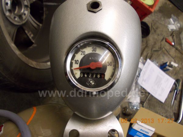

Hallo SR Gemeinde
Ich bin gerade dabei einen SR 2 wieder zusammen zu bauen den ich nicht auseinander genommen habe. Zu mir kam er mehr oder weniger in Teilen. Da ich auf diesen Gebiet nicht so bewandert bin bitte ich hier um eure Mithilfe.
SR 2 Baujahr ? 1973 E-Rahmen

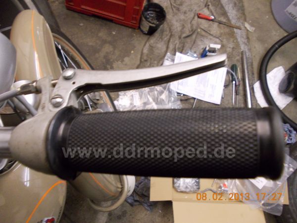

oder diese etwas breitere Ausführung ?

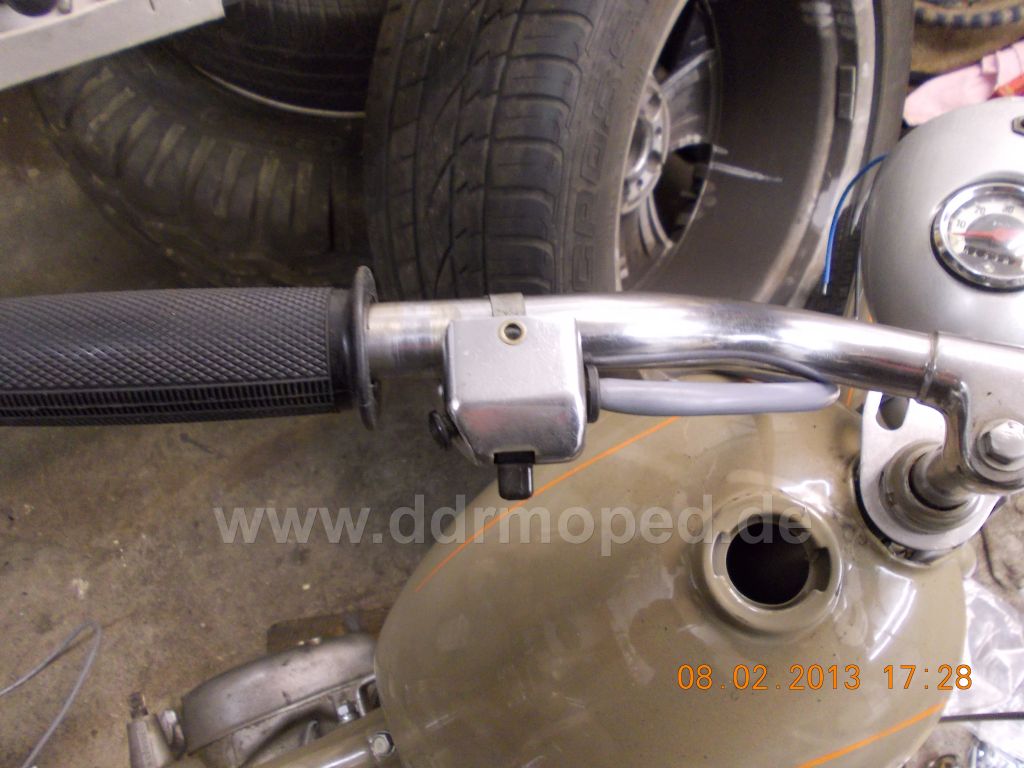

Zündschalter welche Bauform ?

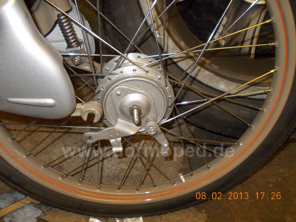

Richtige Bremse oder Alu-Platte _uhm.gif hmm.gif wie bei meinem KR 50 ?

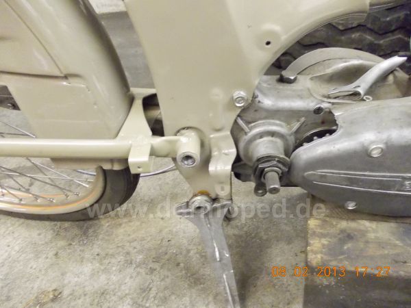

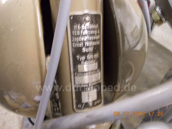

Ständer ist Alu deswegen denke ich es ist ein SR2 E oder ??

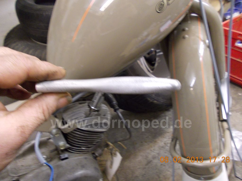

Langer Krümmer- kurzer Auspuff ?
Kurzer Krümmer- Langer Auspuff ?
Sachswolf
Geschrieben am: 08.02.2013, 19:30
Du hast ein SR2 E ca. vor 1962 mit 10er Achse der 1972 eine Ersatzrahmen bekommten hat.
Das große E auf den Typenschild kennzeichnet ihn als solchen.
Da es heute wieder die breiten Hebel gibt, würde ich anlehnend des orginalen Baujahr, die breiten Hebel verbauen.
Ob weißer, oder schwarzer Zündschlossschlüssel, kann evtl. die vorhanden Rahmenummer bestimmen, aber nur, wenn man die Alte genommen hat. Oft wurde der Rahmen mit der Kenntzeichnung E am Typenschild mit einer neuen Rahmenummer versehen und dann wäre ein weißer Schalter zutreffend.
1961 war Umstellungsjahr für den Schalter

Ein foto von der anderen Seite des Motors und die Motorenummer klärt das Ganze. thumbsup.gif

Ich muß noch mal nachfragen. Die Seitenbleche am Motor sind diese Lackiert weil dummerweise am SR2 denich noch habe sind sie lackiert und der Teilespender sr2 E sind sie auch lackiert _uhm.gif hmm.gif oder ist es eine Ansichtssache. Langer oder kurzer Krümmer ? hmm.gif _uhm.gif

Hi Ronny, schreib doch bitte mal deine Motornummer, dann kann man dir auch sagen, was du für einen Auspuff inkl. Krümmer brauchst.
Die Motorseitenbleche gab es lackiert oder eloxiert. Kannst du machen, wie es dir besser gefällt.
