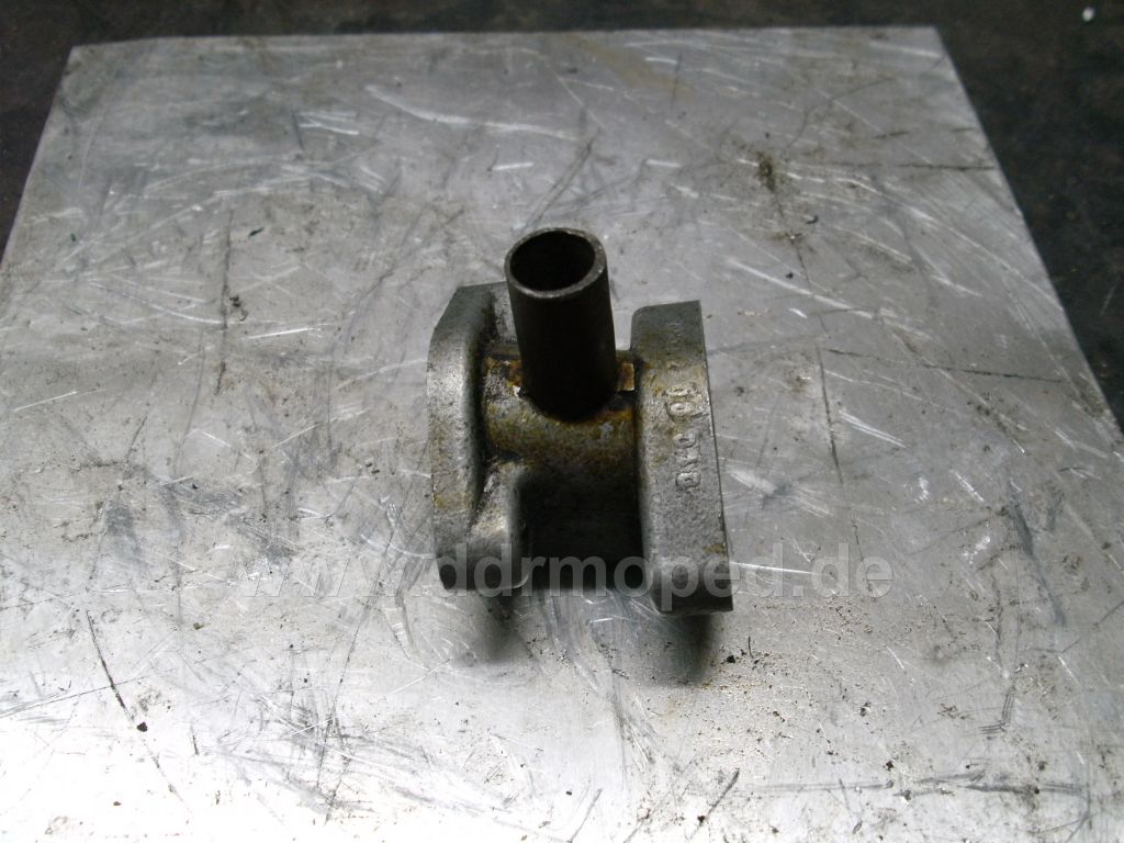

Geschrieben am: 12.02.2013, 05:54
Beiträge: 3187
Mitgliedsnummer.: 1290
Mitglied seit: 31.05.2008
Grüsse aus Bad Duerrenberg
Geschrieben am: 12.02.2013, 18:48
Beiträge: 4400
Das Ding sieht echt abenteuerlich aus. Mit so einer Konstruktion hätte Großadmiral Dönitz' U-Bootflotte vor 70 Jahren das Ruder im Antlantik-Krieg vielleicht nochmal rumreißen können. ph34r.gif
Dadurch wird Dreck und Staub ungefiltert in den Sperbermotor reingesaugt. Zudem ist diese Konstruktion strömungstechnisch auch nicht so optimal für die gewünscht hohen Resonanzdrehzahlen, da der durch den Schnorchel angesaugte vertikale Luftstrom den horizontalen Gasstrom vom Ansauggeräuschdämpfer stark verwirbelt und abbremst, was wiederum ziemlich ungünstig für die optimale Auffüllung des Kurbelhauses mit Gasgemisch ist. Zudem magert der vertikale Luftstrom hinter dem Vergaser das Gemisch so stark ab, dass ich Kolbenklemmer und Motorschäden durch Überhitzung für nicht ausgeschlossen halte. smile.gif
Aber na ja, Versuch macht kluch!
Wenn es am Ende irgendwie funktioniert, dann ist es ja vielleicht o.k. wink.gif
andi2
Geschrieben am: 12.02.2013, 19:43
Beiträge: 3187
Hallo unholdiger,habe eigentlich drauf gewartet das in der Richtung etwas kommt.Der Motor würde natürlich so nie laufen ,es fehlt der Verbindungsschlauch und der dazu gehörige Resobehälter, ist nach 30 Jahren nicht mehr vorhanden habe allerdings die Maße noch im Hinterkopf.Wenn du an einem zb. Simsonfahrzeug den Ansauggummi abnimmst wirst du mit Sicherheit feststellen das dieser ölig verschmiert ist.Das kann mit dieser Variante veringert werden und eine Anfettung im unteren Drehzahlbereich unterbunden .Hätte mir damals dies patentieren lassen sollen,kurz danach kam Yamaha mit dem Y.E.I.S. System auf dem selben Prinzip allerdings zur Verbrauchsverringerung und bessere Einstellbarkeit bei schlitzgesteuerten Zweitaktern..mfg andi cool.gif
Geschrieben am: 12.02.2013, 19:48
Beiträge: 5626
Ich werde beide Systeme vergleichen.
Geschrieben am: 12.02.2013, 20:04
Beiträge: 4400
Ich wußte nicht, dass da noch ein Schlauch mit einem Resonanzvolumen auf den Schnorchel drauf kommt.
