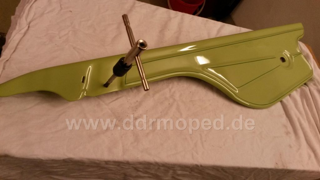

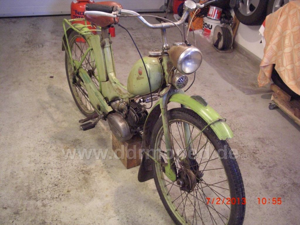

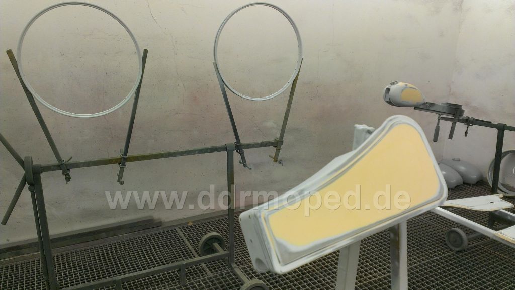

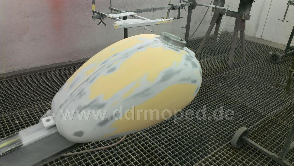

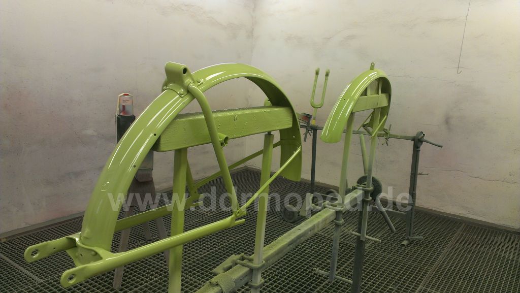

Ja die Teile waren wie auf den Bild zu sehen in der Substanz noch recht gut ,nur wenig Rost und irgend wer hatte das Moped wohl schon einmal gestrichen. Nach der Linierung und den Abziehbildern haben sie alles mit Klar lack nochmal gemacht . Hab sogar eine Foto CD mitbekommen beim abholen, da waren 20 Bilder mit allen Arbeitsschritten beim lackieren drauf (siehe Bild 2 und 3 zb.) Naja der Preis war allerding nicht ganz so billig wie man es zb. bei den Tscheschen bekommt. Ich hab für alle glaub 14 Teile rund 500,- Euro bezahlt also sandstrahlen ,spachteln ,lackieren und linieren inkl. Abziehbilder. Hab aber auch schon mal was machen lassen dort und gehe nächstes Jahr auch wieder hin.
Ich mach ja sonnst alles eigentlich alleine aber mit dem filigranen rumgesprühe hab ich nix am Hut. blink.gif

Sieht super aus und der Preis ist meiner Meinung nach OK. Aber leider hast du 5 kritische Stellen an deinen Schutzblechen weil du die alten Nieten drin gelassen hast. Man weiß dann nicht was da für Gammel zwischen den Teilen ist. ermm.gif

Wir (also ich und der Lackierer) hatten uns auch die Frage gestellt ob ich es auseinander nehmen sollte oder nicht. Da aber an den alten Teilen keinerlei Rostspuren bei den Nietstellen zu finden waren ,also sowohl vor als auch nach dem Sandstrahlen, beschlossen wir es komplett zu lackieren.
Der Vorteil ist halt so finde ich zumindest das die Teile nun wie aus einem Guss aussehen.
Hinterher genietet und nachlackiert an den Nieten schaut halt immer so etwas zusammen gefrickelt aus .
Außerdem muss ich noch hinzufügen das dieses Gefährt sicherlich nie mehr mit Wasser in Kontakt kommen wird.
Ist halt eine reine Schönwetter Möped.Also wird sie nach einem halben Jahr sicher noch nicht rosten.Gefahren wird sie natürlich trotzdem reichlich smile.gif

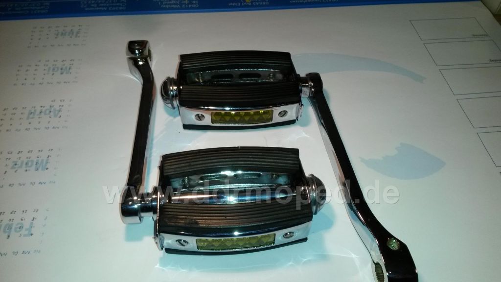

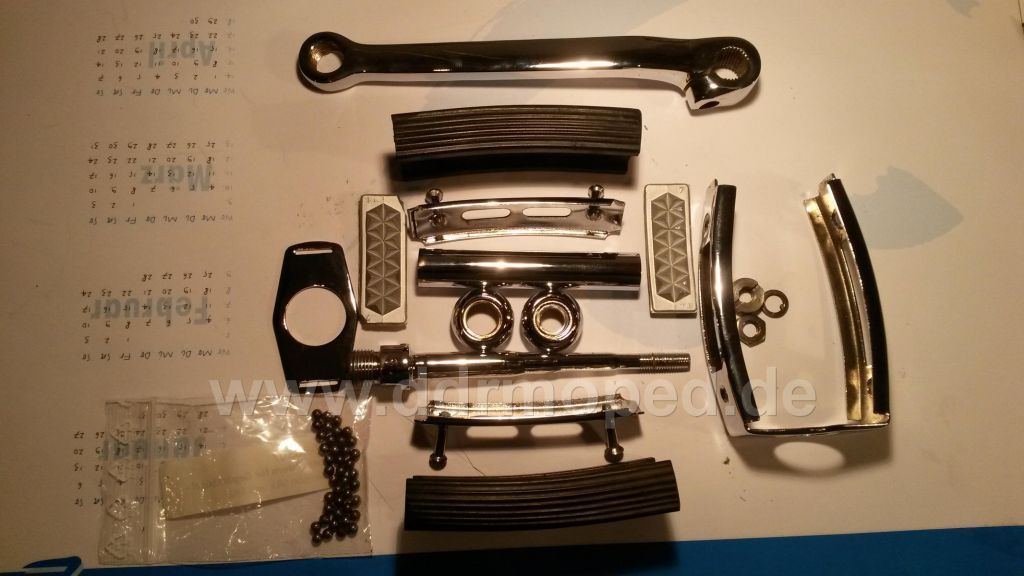

Ok endlich die Pedalteile vom Verchromer zurückbekommen
Nun muss ich nur noch den Sattel in Angriff nehmen und ein paar kleinere Baustellen beseitigen und einer 1. Probefahrt steht nix mehr im Wege smile.gif

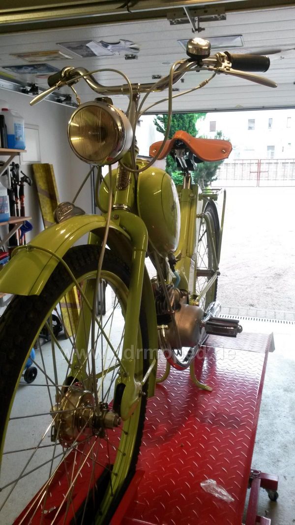

Hab nun den Sattel zusammengebaut und angebracht.
