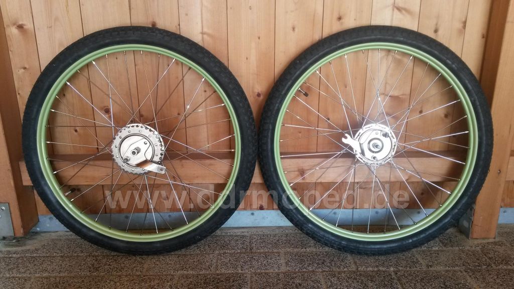

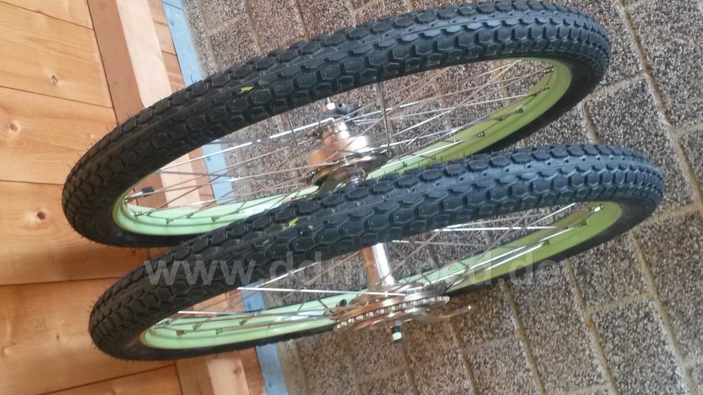

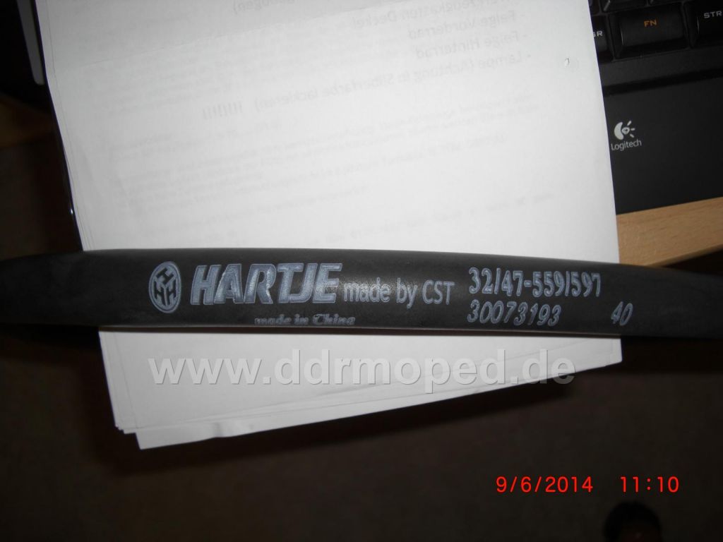

Ich bin grad bei die Reifen auf die Felgen zu ziehen und hab Problem mit dem gelieferten Schlauch von DDRMoped.de .
Geliefert hat man mir einen laut Rechnung -Schlauch Originalgröße-26x2.00-für Simson SR1 aber der gelieferte schlauch (siehe Bild) ist irgend wie zu groß im Durchmesser oder hab ich da einen Denkfehler? im i-net findet man diesen Schlauch als Fahrradreifen 26 Zoll 40 mm aber da steht keine Größe von 26 x 2.00
Das ist bestimmt der falsche Schlauch oder hatt den scho mal jemand genommen? _uhm.gif
Hab es mit viel Talkum Pulver und Geduld in die richtige Form gebracht . mad.gif
Ein Kollege von mir meinte das der Fahrradschlauch zwar nicht die richtigen Abmessungen zu haben scheint aber das ist nicht ganz so prickelnd da er beim aufpumpen sich in die richtige Form drückt. Werd es sicher bei der 1. Probefahrt merken ob er die Belastung mitmacht. hmm.gif

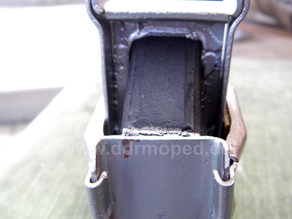

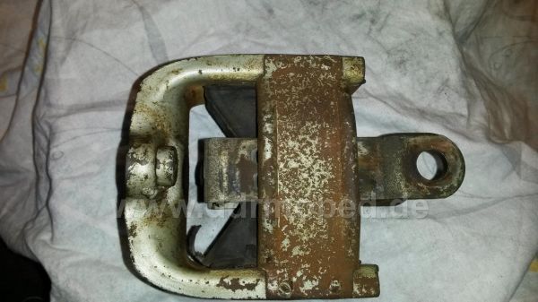

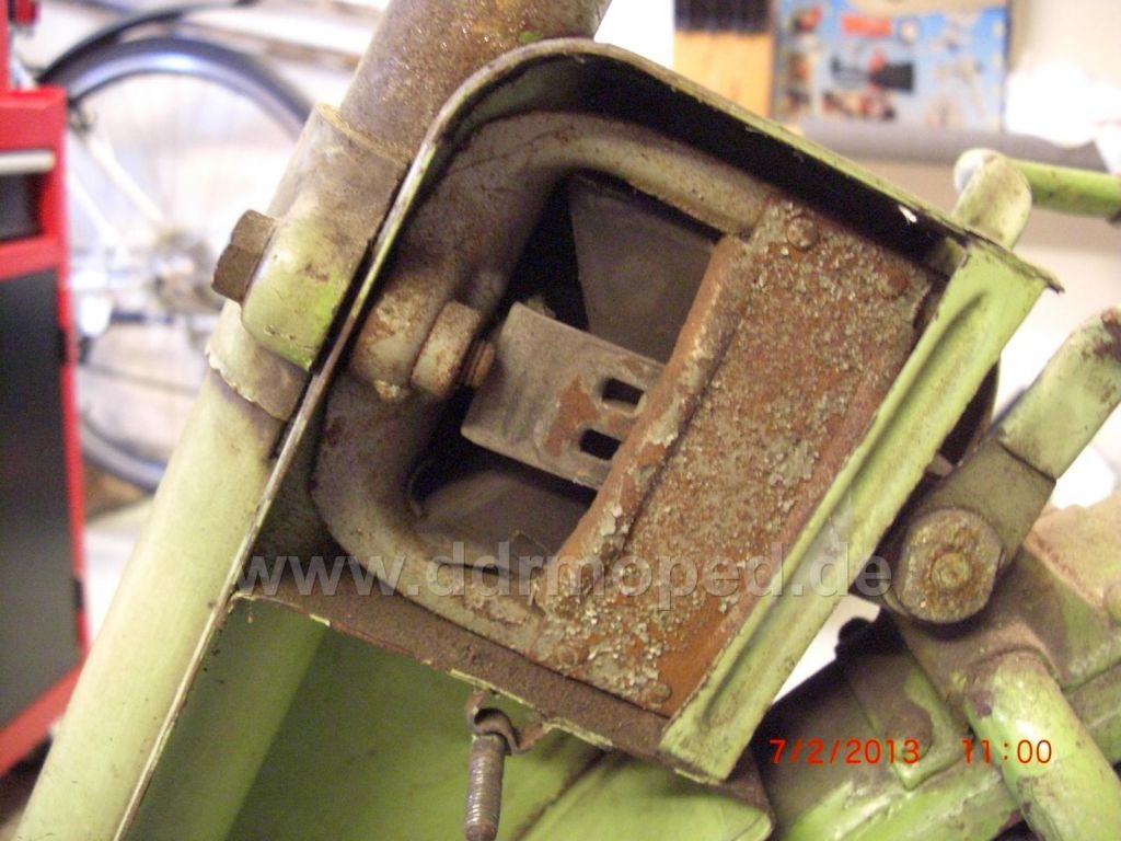

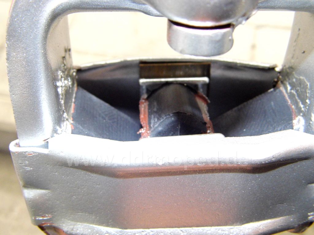

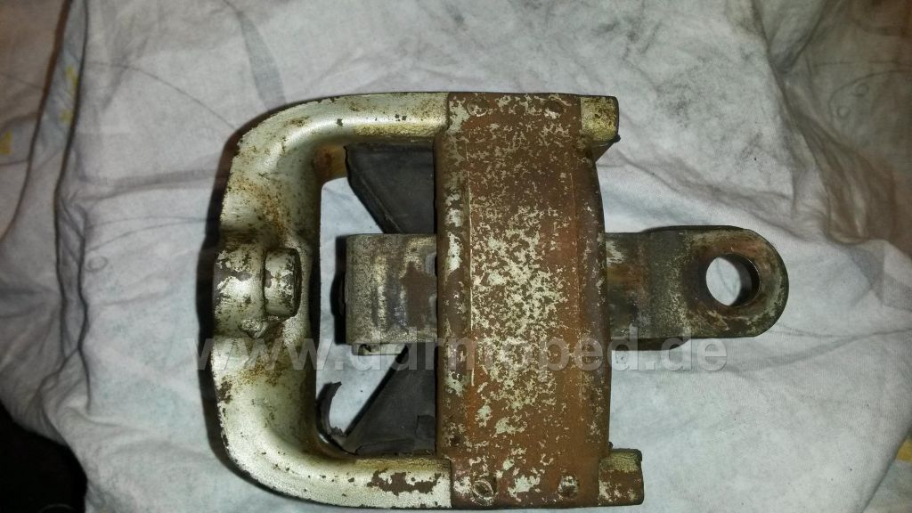

Es geht nochmal um das Federelement was bei mir ja wie schon einmal beschrieben im Bereich der Gummi Vulkanisierung abgerissen war . Auf den Bildern kann man auch erkennen wie das innere nach vorne gedrückt war ! blink.gif
Hat vielleicht jemand eine Nahaufnahme des Federelements wo ich sehen kann wie weit der Gummi im Inneren verbaut war? also der Abstand nach vorne bzw. hinten im Inneren! Vielen Dank schon mal im Voraus smile.gif

Wombat45
Geschrieben am: 15.06.2014, 14:42
Beiträge: 4821
Mitgliedsnummer.: 3758
Mitglied seit: 20.08.2010
Hab ich. Hoffe es nützt dir was

Homer
Geschrieben am: 15.06.2014, 15:17
Beiträge: 339
Mitgliedsnummer.: 6194
Mitglied seit: 08.02.2013
Das Gummiteil sitzt scheinbar ziemlich weit hinten !
Hab noch eine Frage sind die Federelemente von SR1 und SR2 identisch?
Ich denke mal das auf dem Bildern von dir ist vom SR2 oder?

Geschrieben am: 15.06.2014, 15:18
...das ist so!
Homer
Geschrieben am: 15.06.2014, 15:20
Beiträge: 339
Super dann bin ich ein großes Stück weiter und danke euch beiden nochmal für die schnelle Hilfe thumbsup.gif

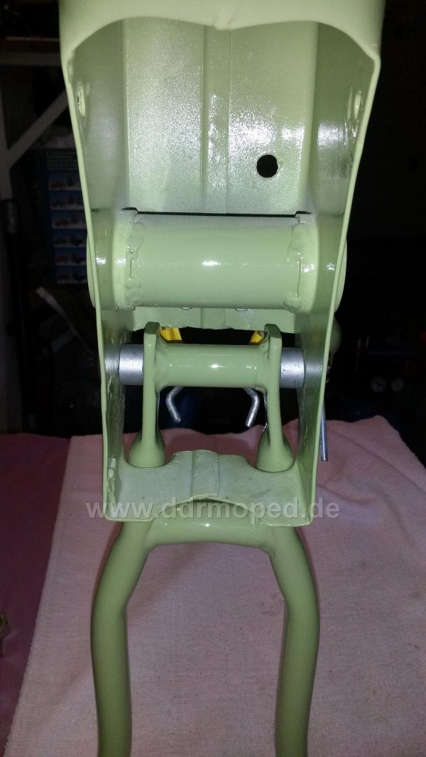

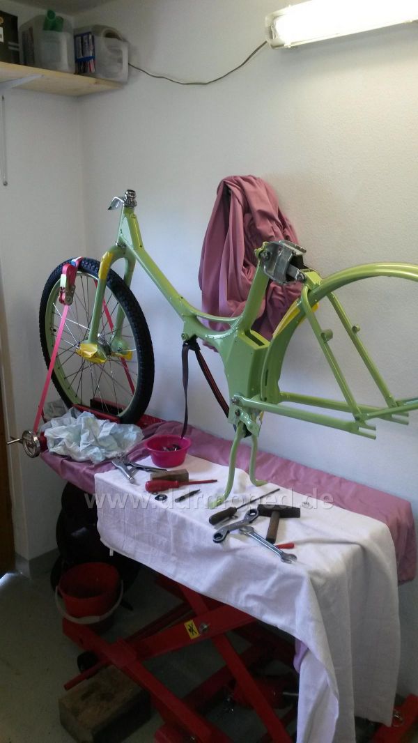

ok hier mal ein kleines update zu meiner Ständerbefestigung (1. Beitrag hier) rolleyes.gif
Nachdem das nun schon über ein Jahr her ist fange ich nun endlich an alle Teile zusammen zu bauen. Ich weiß etwas lange her aber wie das so ist mit der Freizeit man hat nie genug cry.gif

Homer
Geschrieben am: 20.07.2014, 09:49
Beiträge: 339

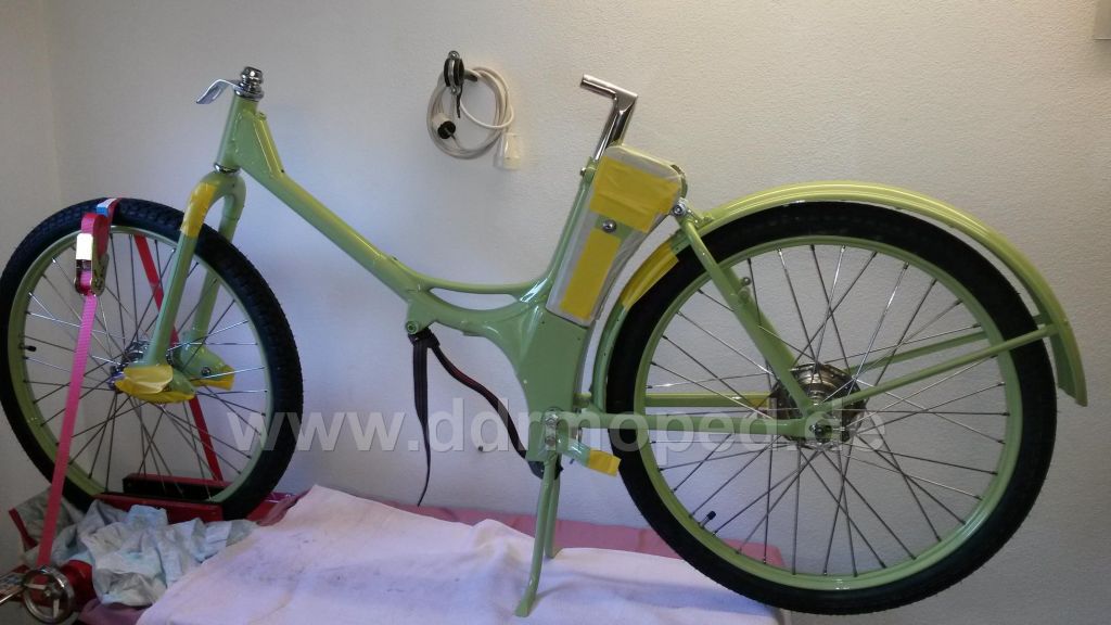

Federelement eingebaut sowie den Bolzen für die Hinterradschwinge eingesetzt was nach einigen Problemen dann endlich klappte
und das viele Klebeband soll das gute Teil vor meinen 2 linken Händen schützen tongue.gif

Otto
Geschrieben am: 21.07.2014, 00:49
Beiträge: 2170
Mitgliedsnummer.: 7023
Mitglied seit: 21.12.2013
Hast du in den Rahmen jetzt Verstärkungsbleche eingesetzt, es sieht mir nicht so aus...
